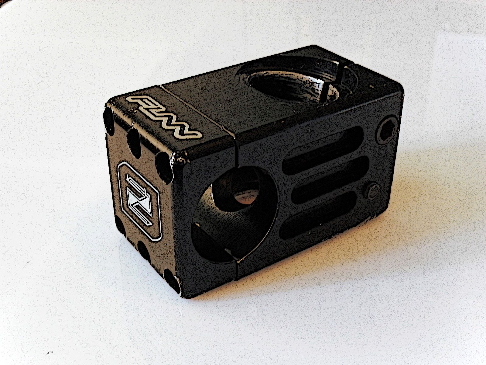

Mein Gott; was für ein Trumm!
Auf den Kleinanzeigen Pics sah der Truvativ ja noch einigermaßen proportioniert aus, aber dann bin ich schon etwas erschrocken.
Zugegeben, dass Teil ist ein echter Schmeichler, was für `ne wertige Arbeit, welch überzeugendes Finish. So was hatte ich bis dato noch nicht in der Hand- das könnte glatt mit ins Bett. Nur will mir bis auf wenige Räder la San Andreas nichts einfallen, wo das passen könnte. OK, da ist auch kaum Plan in Sachen YT & post2000.
An Rat, allem fuck you zum Trotz, geht der jedenfalls nicht. Oder.
Der Vice, der vorübergehend angedacht war, sich deutlich besser macht und mit seinen weichen Linien eigentlich ganz gut zum Cruisercharakter passt, ist ja schon ein Brikett vor dem Herrn. Aber dieser Hr. Holzfeller; wie der Name nahelegt/man hat sich wohl was dabei gedacht, voll Ochsenkopf.
Nun ist Blut geleckt und darum dieser finstere, geile, heiße Scheiß auf dem Weg. my little dark age.
Passt nicht? Wetten?!

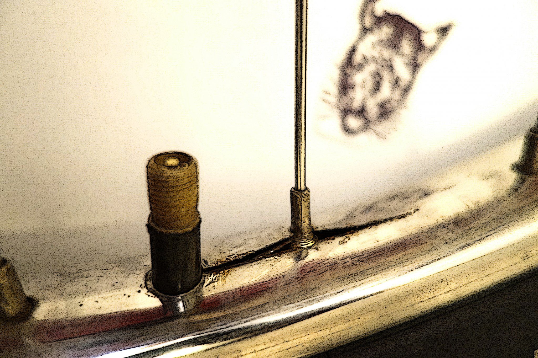

Dafür wird der Rahmen jetzt noch einmal gestrippt (viel ist ja eh nicht dran) und mit dem frisch eingetroffenen Owatrol versiegelt. Aufgrund seiner hohen Kriechfähigkeit hinterwandert das auch unterrosteten, sich abblätternd-rattigen Lackgrint. Perfekt.

Ab davon, dass in der Bikemarkt Anzeige von 25,4 die Rede ist, das Teil nun aber doch ein 31,8er mm ist, fehlen bei dem Funn-Sarg auch noch 6 schmale Schrauben (handelsüblich passt leider nicht).
Und warum die fehlen, ist nach näherem Betrachten klar: Drei Gewinde sind völlig platt. Tot das Teil. Von wegen heiß&geil. Scheiß only. So was schaffen wohl nur Honks, weshalb das alles auch nicht weiter wundert. Letzlich hab ich üzwei Wochen auf ein fertiges Teil gewartet; mal sehn ob sich der VK überhaupt auf meine ordentlich verschnupfte Anfrage hin zurückmeldet. Bis dato Funkstille.
