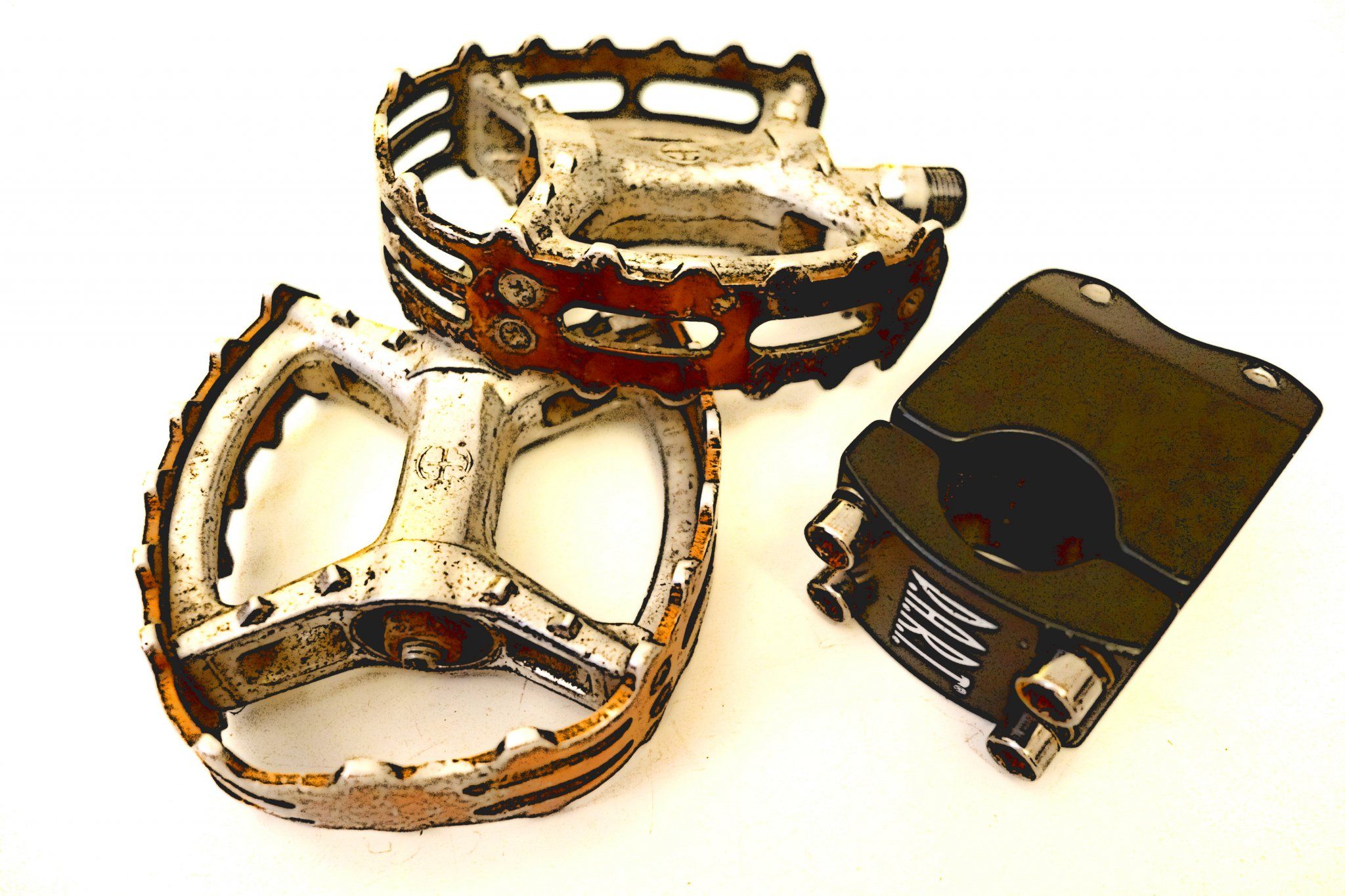

Am letzten Wochenende war endlich Gelegenheit die Kleeblatt-Tatzen vom fernen King zu schrauben, denn hier passen Sie -imo- noch den Ticken besser.
Bei der Gelegenheit fiel der Blick auf Töchterleins Haustier und den dort verbauten D.A.R.T.
Mensch, nachdem sich das mit dem italienischen FUNN endgültig zerschlagen hat (und der VK sich natürlich tot stellt/tot ist): Der ist ja perfekt; brikettig, dark in 25.4. Die Schrauben ganz wunderbar angerostet. Lucky Lander!
Der Duomatic-LRS wartet bereits beim Nachbarn. Damit wäre endgültig alles beieinander resp. Das Ende ist nah!
:hüpf:

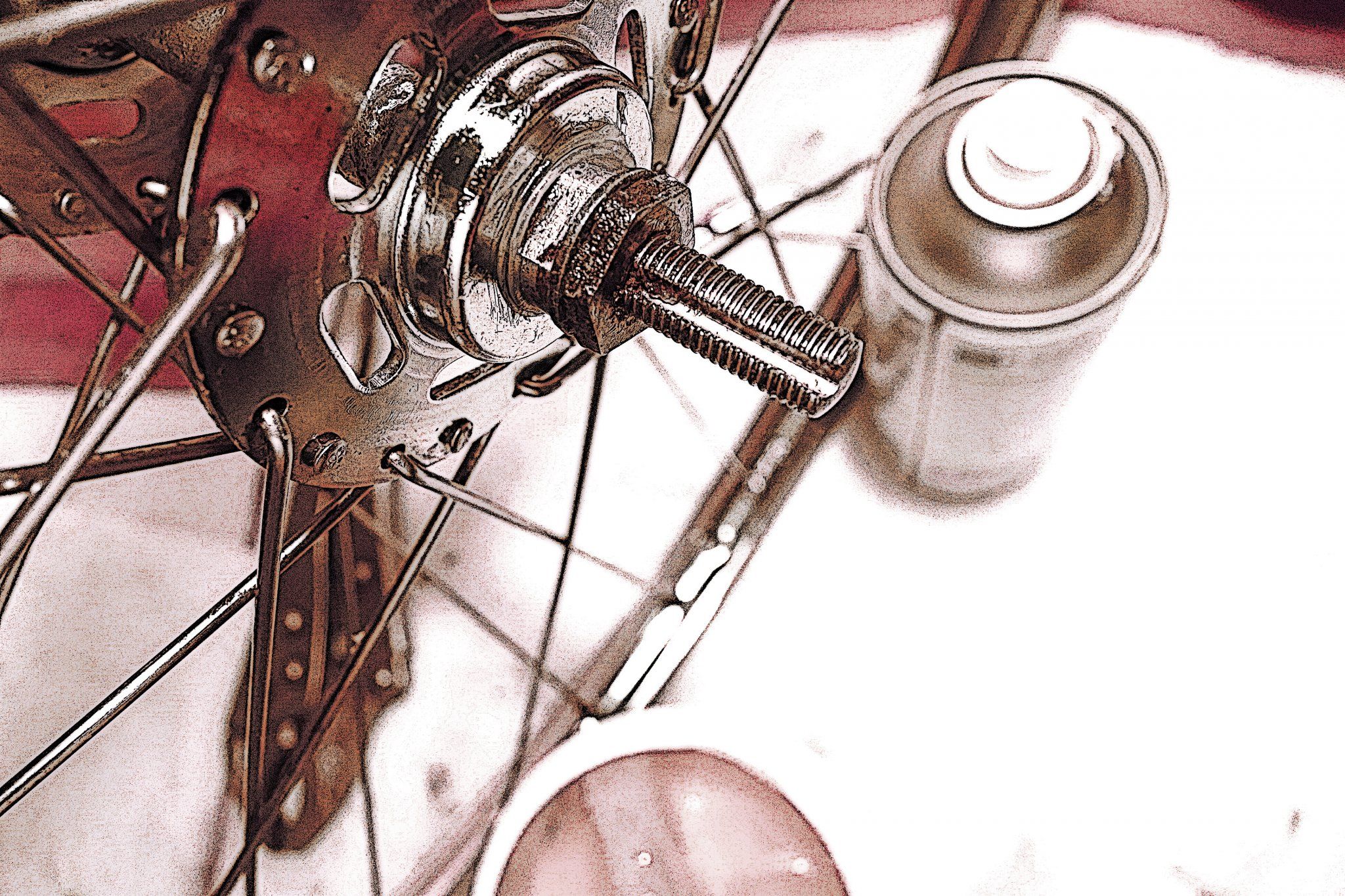

Der Weinmann/Sachs-LRS ist nämlich, trotz fragwürdiger Ebay-Pics mit wenig Text und einem wirklich überraschenden SK-Preisnachlass, noch mal besser als versprochen und bläst den Ärger, von wg. personal Aufbautroll + Bikemarkt-Honk, einfach so mir nix dir nix weg.
Natürlich ging es nicht anders, schließlich will man Gewissheit, was dazulernen und sich an teutonischer Nerdmechanik ergötzen. Kurz; das Ding muß, obwohl es nach Ü40-Jahren 1a läuft, auf.
:eek:
Mein Gott. Die haben gesponnen diese Schweinfurter. Was für eine Made in BRD Dekadenz, welch Klotzen, Babylon!, hauptsächlich eingebaut in...uncoole Klappräder! Die mußten ja vor die Hunde gehen.
Die seltene 36L 26" Ausführung (Duomatic R2110) mit Sägezahnung ab Herbst 1976 (W,U)
Jetzt weiß ich auch wo Edco geklaut hat bzw. wie man das ordentlich und zuverlässig hinbekommt. "Es gibt kaum etwas auf dieser Welt, das nicht irgend jemand ein wenig schlechter machen kann und etwas [teurer] verkaufen könnte..."
Nicht ein bißchen Pitting an Konen, Pfannen und Kugeln. Kein Verschleiß erkennbar, kein Span, kein Haken, kein Verharzen, nicht mal ein grober Krümel Dreck und dann flutscht das mit dem Kickback aber auch so was von. Ja: Der LRS ist gelaufen. Ich hätt` auch noch den Duomatic-R2D2 mit den federgeführten Sperrklinken zerlegt; nur wozu bitteschön? Bin doch kein Java.
Dazu die passende Hochflansch VR-Nabe. Am äußeren Chromkörper bereits passend angerostet (außen pfui, innen hui); kein Pit, kein Haken, nix rauh. Gereinigt+gefettet: Dreht wie neu/Wutz.
Nachzentriert war dann auch in 5min. Die schönen 32mm breiten Chrom-Weinmänner: Faust&Auge bzw. Versöhnt/Ick freu mir.
:herz:

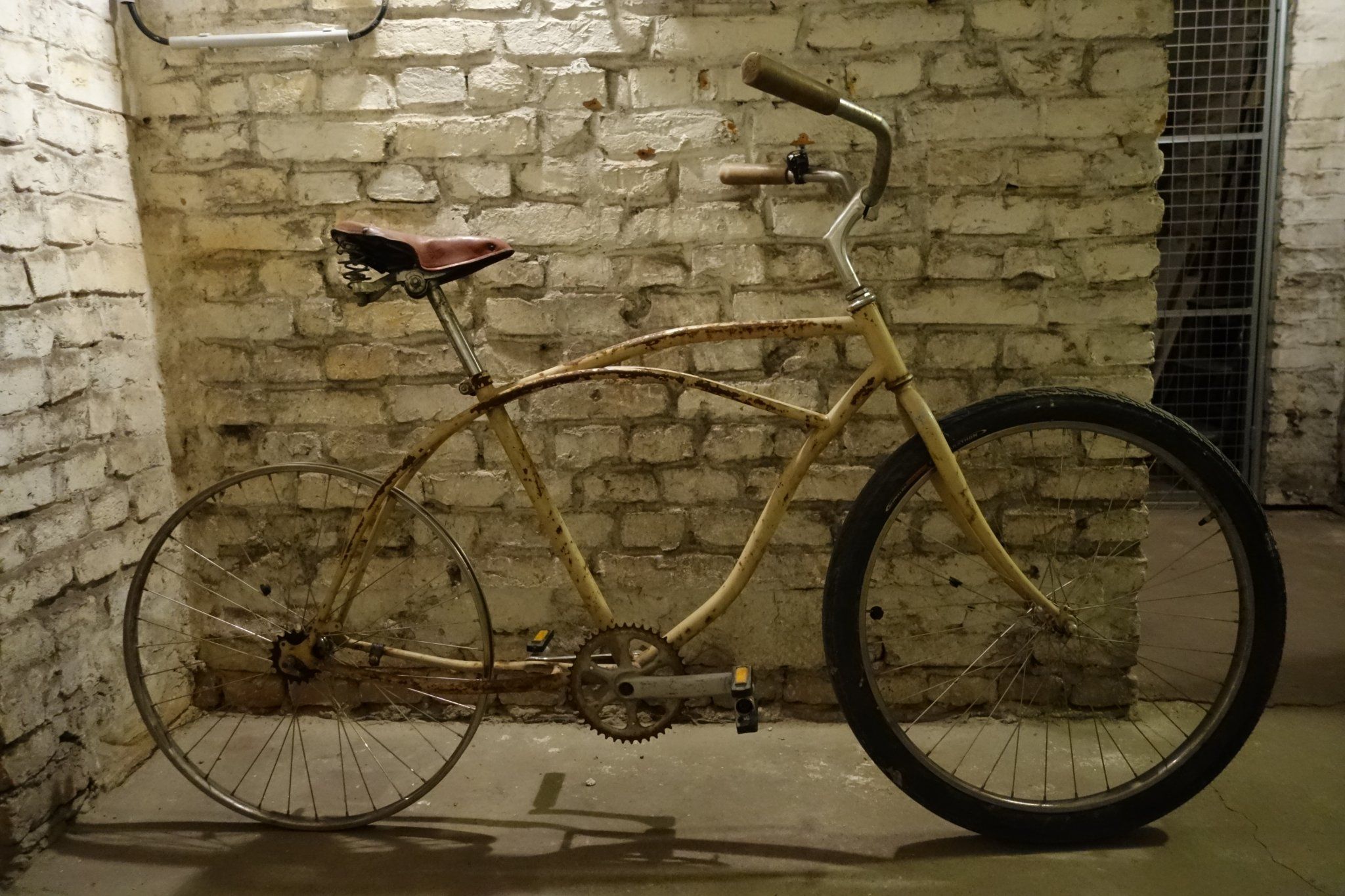

Die Dickschicht Owatrol, ich hab das bewußt nicht mit dem Lappen, sondern einem Pinsel aufgetragen, ist endlich (dauert) durchgetrocknet. Prima wie sich das leinölbasierte Zeugs in sämtlichen Falten setzt, die kleinsten Hautschuppen hinterwandert und schön speckig glänzt. Für dieses Projekt absolut perfekt.
Während rat also nun im hauseigenen Labor brutalstmöglich auf Herz & Nieren geprüft+getestet wird, ist Zeit für Firlefanz:

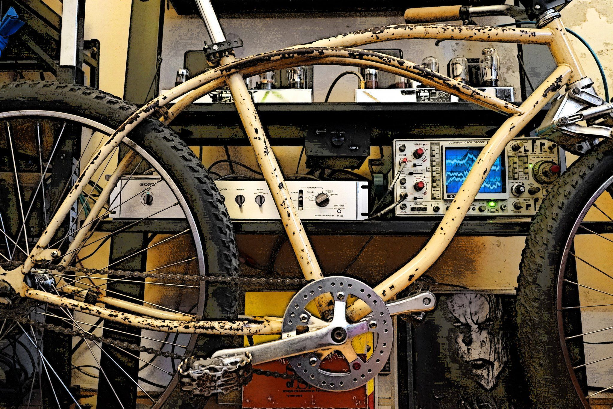

Das Rad wird vielleicht geil. Aber warum diese Falschfarbenbilder? Das verstehe ich irgendwie nicht.
Also wenn Du genau hinschaust Thias, kannst Du ggf. die Belastung erahnen, der rat im Labor ausgesetzt ist. Allein der permanent-massive Beschuß mit Taake und Sketches of ... Das macht das hochempfindliche Digitalequipment einfach nicht mit. Aber auch dieses Leiden ist schließlich irgendwann vorüber. Geduld.
Dazu kommt die Freiheit, der Beuys im Mann, was das Anagramm schon irgendwie erahnen läßt.
Und natürlich wird/ist das geil; das war doch, neben der Barmherzigkeit/dem Sadomaso, überhaupt die Intention des Ganzen.
Ich weiß, dass ich mich wiederhole aber....es ist köstlich!!! Das Foto oben mit einem Tick Frankensteinlabor - Charme und ein wenig Terminatormechanik (AMP) ist der Knaller. Das würde ich mir in schön groß glatt irgendwo aufhängen.

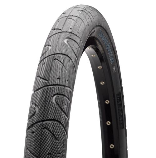

Mal ab vom gesetzten, bereits gerissenen Limit (die 2.2 Fast Trak lagen sinn-/kostenfrei auf Halde), würde ich +-geschenkt höchstens noch den Wunschkandidaten Holy Roller in der nicht zu phetten 2.2er Ausführung
http://tbsm.com.au/images/wheels/maxxis_tyre_holy_roller.jpg
oder den Hookworm nehmen. Aber den Wurm gibts wohl nur in zuuuu kapital (2.5).

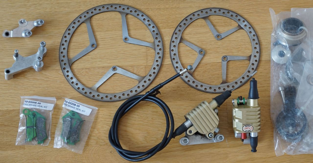

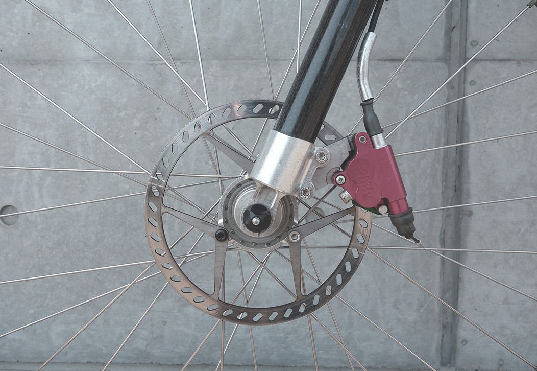

ach so: hiermit beginnt dafür meine Suche nach einer frühen disc-brake inkl Hebel und passenden VR-Nabe (amp research/rock shox).
Schließlich hat die Amp IS(?)-Aufnahmen. Kennt sich vllt. jemand damit aus?

Die Hooks kenne ich auch nur in 2.5, während die Holys fast wie die damaligen Cruiser/Bonanzabikereifen rüberkommen - könnte echt stimmig aussehen.
Hab die hier mal beim Nachbarn verbaut... die Variante ganz rechts... farblich auch bei dir passend? !
https://www.real.de/product/3093066...3LqvJIHwERNyuR90BIZJXPlRbdReptJBoCVkwQAvD_BwE
Wenn dir die Holy Roller zu breit sein sollten, schau mal nach Kenda Small Block Eight, die sollten auch noch ein bissl schmaler erhältlich sein, wenn ich das richtig in Erinnerung habe. Auch wenn ich die Kojaks zum Fahren liebe, optisch würde ich auf das bike keinen Slick ziehen. Das passt m.E. auch nicht in das sehr geile Konzept (zugegeben, am Anfang war ich mehr als skeptisch, was das hier wird)...
