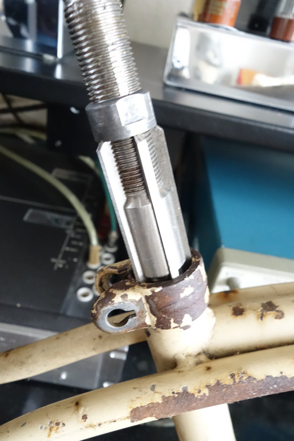

Bevor jetzt mein Postfach völlig überquillt und ich x Absagen schreiben und enttäuschen muß: Das Spanen ist leiderleider bereits an ein besonders umtriebig-flinkes Forenmitglied vergeben!
Damit wäre EIN Problem aus der Welt, aber wie das mit geschenkten Gäulen ( resp. Nachtigall) so ist; suprise, suprise
Jedenfalls hat mein Radladen drangegeben; die Besetzung ist derzeit nicht optimal, Arbeit ohne Ende und ich will ja auch nix zahlen.
Also haben sie mir die Lagerschale lediglich umgestaltet und den Vorbau (ich hätte wohl besser nicht erwähnen sollen, dass eine andere Gabel verbaut werden wird) kurzerhand geköpft.
Demnächst geht es also in die MotorradClassikwerkstatt zu Ultrabrutal-Ständerbohrmaschine, 230er GrobmotorikerFlex, 175mm Kruppstahl-Backen und literweise Met bzw. Sternburger. Passt auch besser.

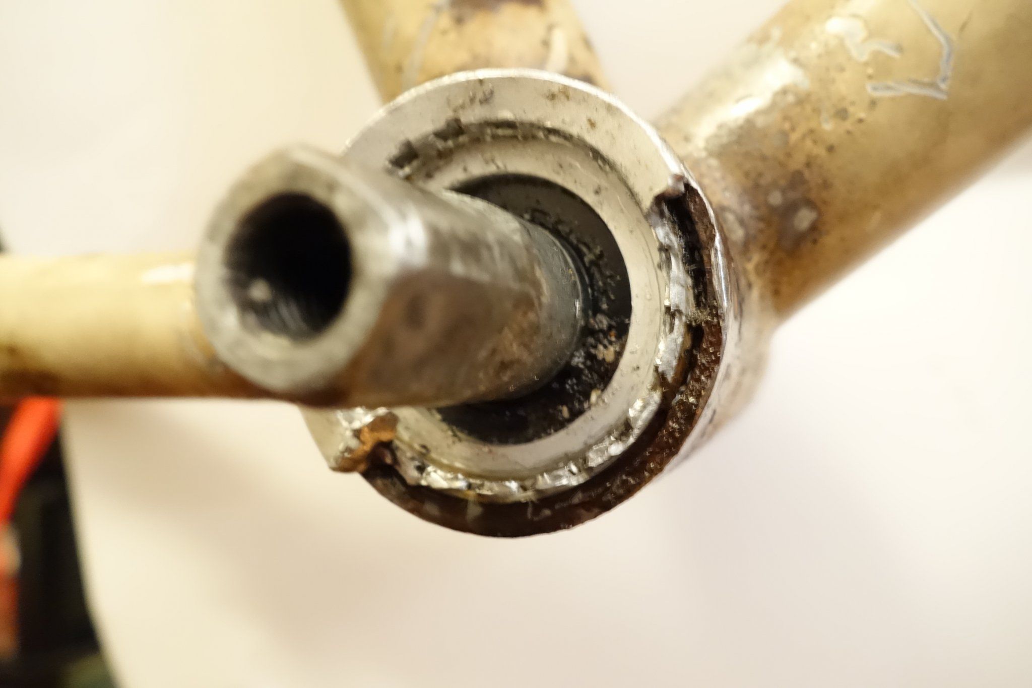

Also haben sie mir die Lagerschale umgestaltet und den Vorbau (ich hätte wohl besser nicht erwähnen sollen, dass eine andere Gabel verbaut werden wird) kurzerhand geköpft.
:eek: Was zur Hölle willst du mit der Flex, herrje!
Keine Sorge; in den allermeisten Fällen reicht bereits ein Winken, Drohen, bei robusteren Kandidaten ein kurzes Aufheulenlassen und nur bei den Renitenten, wie z.B diesem rotzfrechen Suntour-Lümmel, wird gnadenlos Gewebe entfernt.

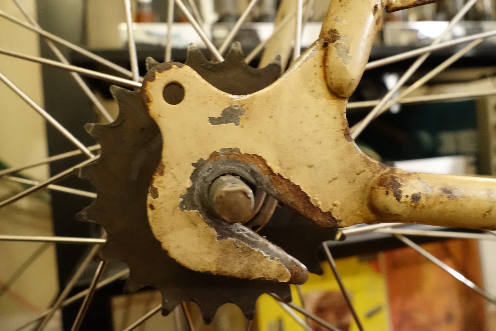

Apropos: Weil ich Dich als Dr. SS gerade an der Strippe habe:
Empfiehlt/muß sich bei solchen Diagonal-Ausfallenden ein zusätzlicher Kettenspanner oder geht das ohne? Man fängt erst einmal weiter unten an und spannt sich peu a peu (am besten mit einer etwas vorgespannten resp. eingefahrenen Kette) nach obenhinten?
Also ich persönlich habe noch nie einen zusätzlichen Kettenspanner dran gehabt. Vernünftig anziehen, dann hält das :) Zum Spannen selbst; genau: unten beginnen und dann so weit wie möglich nach oben ziehen. Die Kette sollte aber noch etwas nachgeben - indes vorgespannt oder eingefahren muss sie nicht sein. Viel Spaß!
Mit Muttern gezogen hält das ohne Probleme. Schnellspanner hab ich andere erfahrungen gemacht.
lG.
Hab bislang auch mit Schnellspannern keine negativen Erfahrungen gemacht. Aber richtig, mit Muttern ist das besser. Nicht umsonst arbeiten PAUL, White Industires und Phil mit fetten Schrauben bei ihren Singlespeednaben... :)

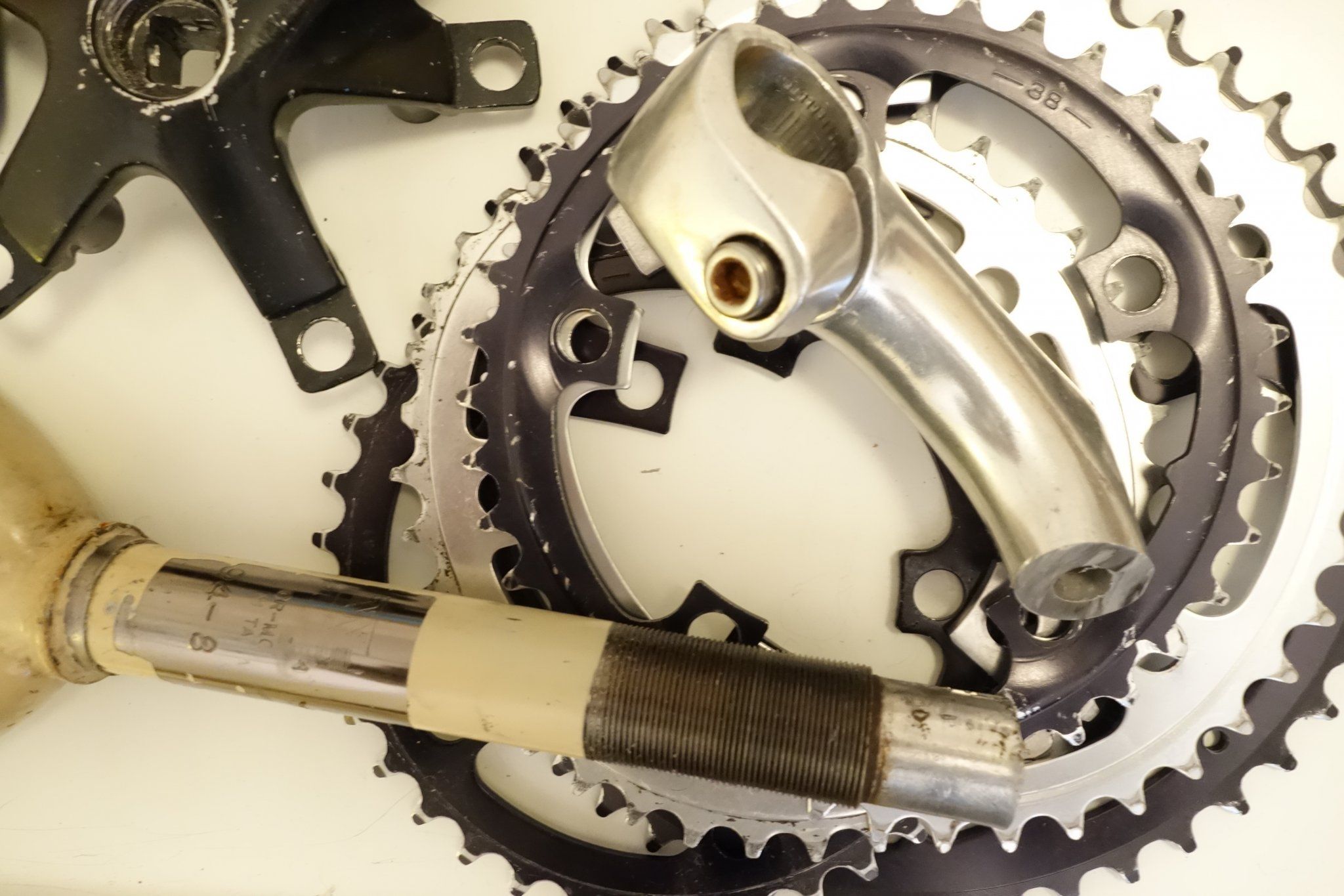

Die Teile sind beinahe zusammen, deswegen ein paar Zeilen zum Aufbau.
Das Rad ist wie gesagt kein Wunschkandidat, schrie einen aber so verzweifelt verlassen an und jedem dem das RadlerHerz ( z. B. hier im Forum ) noch nicht gebrochen ist, hätte nicht anders gehandelt. Gute Menschen haben Räder und jeh mehr desto.
Aber zwztl. ist da nicht mehr der unbedingte Wille resp. die Notwendigkeit, alles passend zu machen.
Die Geo des Cruisers schränkt doch etwas sehr ein. Eine Kettenstrebe mit 50cm (sic!), die Tretlagerhöhe 26cm, der Radstand von 113cm. Exakt die Charakteristik eines tiefen, langen Caddys aus Cruisertagen.
https://www.jalopyjournal.com/forum/threads/1939-lasalle-2dr-opera-coupe-build.1000996/ :love:
Das ist nun mal einfach kein MTB bzw. ohne Flex und Schweißgerät unmöglich. Da muß man realistisch bleiben.
Außerdem: Wenn was fehlt im Fuhrpark ist es kein Bergrad, sondern ein...Cruiser. Zugegeben, ich find` die Dinger immer noch ziemlich prolo und überflüssig.
Also wird erst gar nicht versucht, ein außerordentlich geländegängiges, superwendiges, vorsätzlich unbequemes, üblich kultiges..., sonderlich lediglich gefälliges Rad auf die Beine zu stellen.
Das Ding soll fahren. In Großstadt nebst Park- so gut und entspannt wie möglich. Ohne schämen. Gern zum dran reiben bzw. beißen.
Ein rattiges Budget von max. €150 tutti und die -bewährte- Vorgabe möglichst auf den Fundus zurückzugreifen, macht erfinderisch und -bewährt- freier als marterndes Geldausgeben.

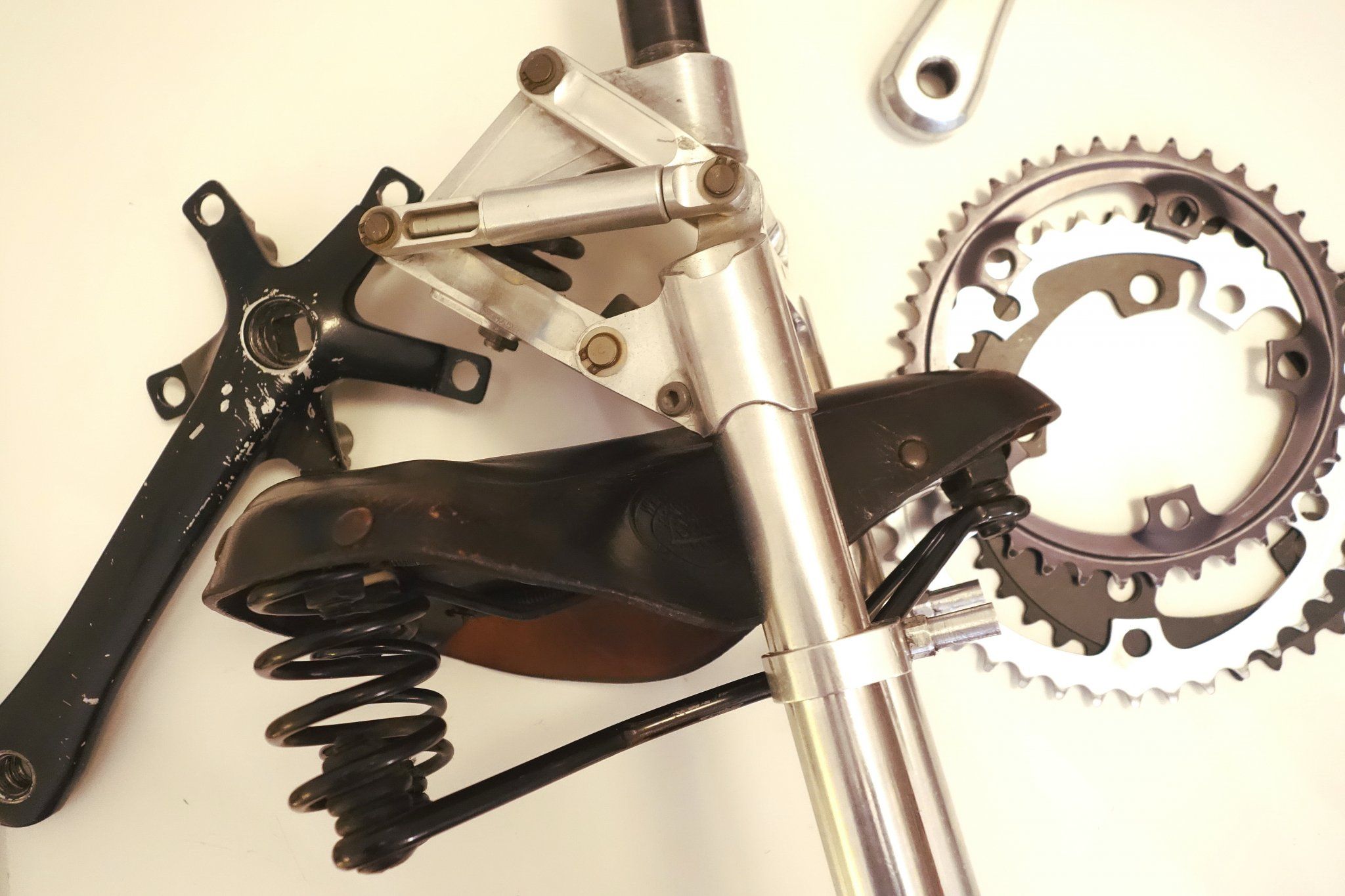

Stand :
Rahmen, LRS mit SS-Rücktrittnabe und Lenker wie gefunden. Dieser Lenker stand nie in Frage und ein Tommaselli ist längst dort wo er wirklich rangehört.
zugekauft:

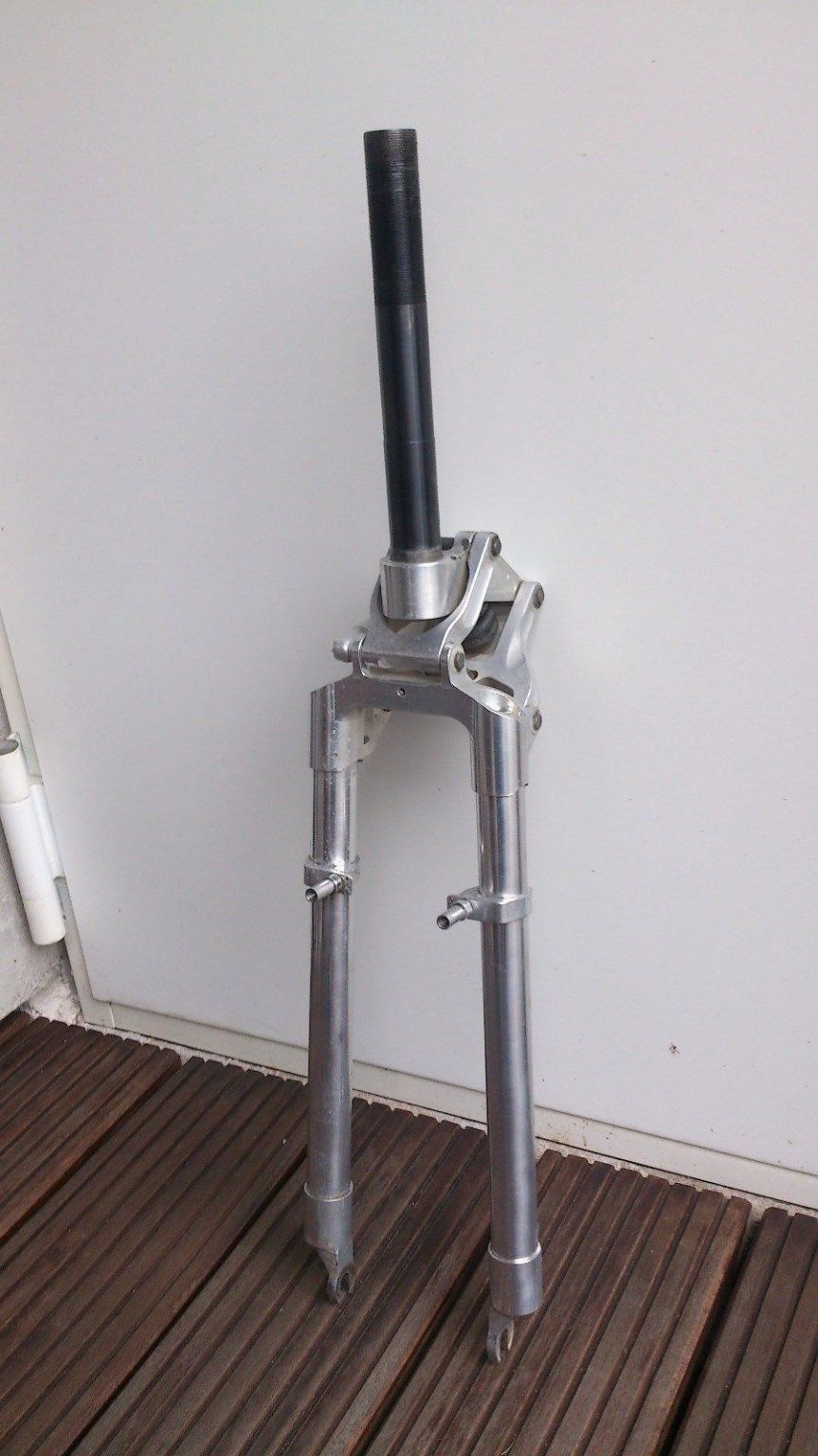

Amp F; die angebaute 28er passte überhaupt nicht und es galt das Rad etwas anzuheben OHNE den Nachlauf bzw. Radstand weiter zu vergrößern. Die Pedale befanden sich mit der ollen Gabel (EBH 41) trotz fetter Pellen und 170er Kurbeln keine 10cm über dem Boden. Gefahr!
Eine originale Springergabel ist mir zu oll+Cruiser, BMX Forken im geforderten Maß echt rar inkl. teuer und die Amp allererster Gedanke.
Zufall, Zufall: Nur wenige Stunden zuvor bei Ebay als Sofortkauf zu moderatem Preis inkl Angebot eingestellt. hit n check.
Lepper Concord
Sattel siehe oben (weiter patiniert) mal kein Brooks, Kleinanzeigen-Schnapp, schön, saubequem und sackschwer (900gr.)

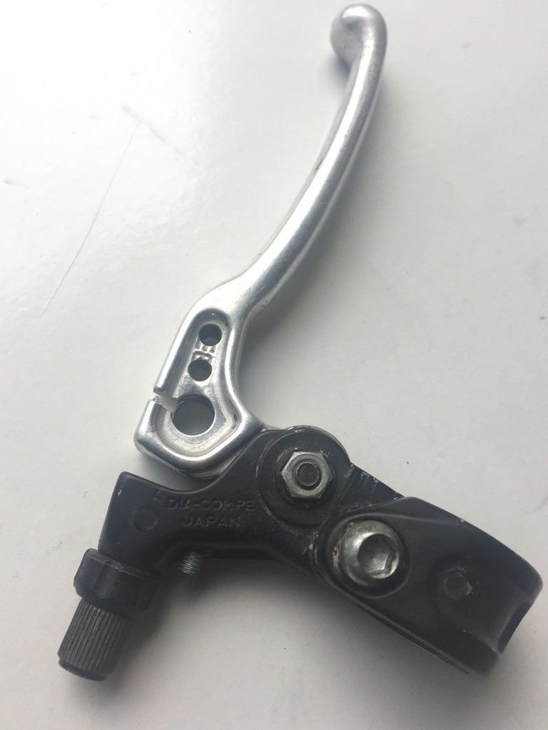

Dia Compe SS5 Bremshebel links (rechts is nich)
Bashguard (
CH-Custom) im Zulauf
Sattelkerze 25,4
KMC Kette
Keller:

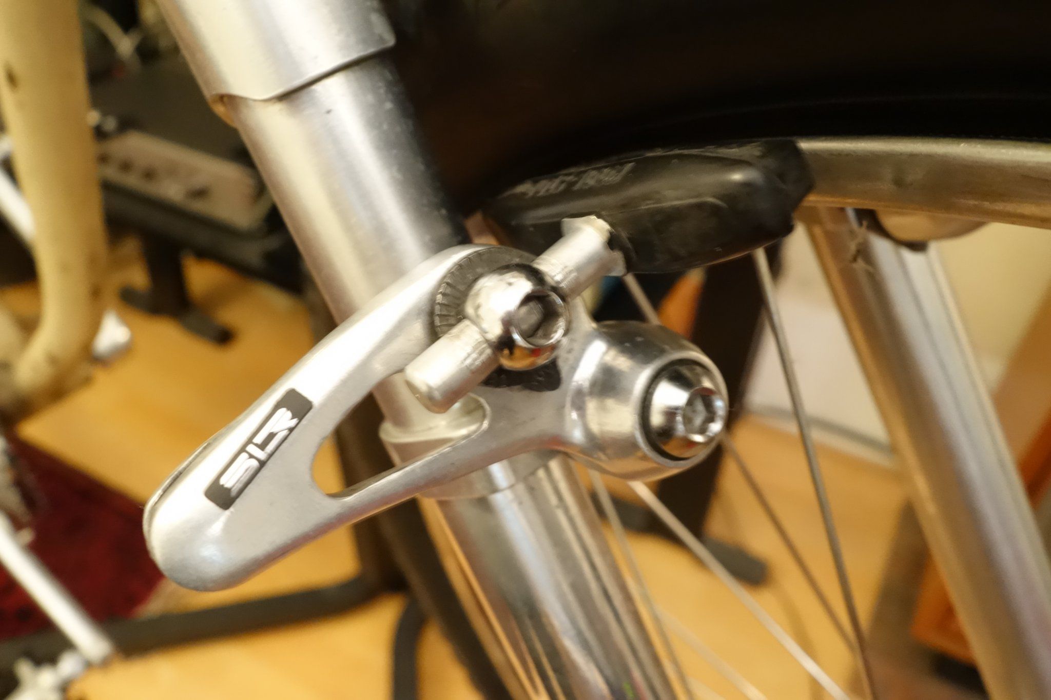

732 Cantis, kommen am besten und da die Amp nun schon mal Sockel hat
Steuersatz Unterteil Stronglight (oben bleibt as is)
Parkgeeignete Specialized Fast Track 2.2 dicker wär mir zu fattig, Skins wie gesagt too much
Kurbel Suntour XC silber 42er KB
Pedale Sakea
Innenlager Shimano XT, wenn das alte dann mal raus ist.
Einzig am Vorbau zerbricht sich noch der Kopf. Aber je länger ich mir den klumpigen Easton Vice so schönschaue...desto.

Eine Amp -im Gegensatz zu einem Cruiser- sollte es schon immer sein (hätte ein perfekt passendes Horst Link dazu), IMG_0367.JPG das Parallelogramm-Ding war günstig, der Moment perfekt und wie @Thias ganz richtig bemerkt hat:
Die AMP wird nicht ans Steuerrohr geschweißt und das mit dem Zurechtdengeln ist auch noch nicht abschließend entschieden. Versprochen!
Natürlich sind die üblichen Verdächtigen gedanklich längst durchgearbeitet/-recherchiert.
Trommelbremse vorn, BMX-Kurbeln,-Vorbau,-Gabel; diese herrlich schrägen BMX-Griffel...
Nur wollte nix wirklich passen, das Maß war nicht zu beschaffen, Adapter nötig, eine bezahlbare 1" BMX-Gabel mit mind 42cm weder weit noch breit etc.pp.
Und dann wäre das doch auch nur irgendwie...absehbar, mal ab davon, dass da ein strenges Limit thront und im Keller is Nix mit BMX.

Und selbstverständlich ist Rat längst provisorisch zusammengesteckt. Sogar zentriert wird mangels Sockeln konsequent provisorisch.
Das Ergebnis zugegeben schräg, mit straighter Gabel ohne Vorderradbremse sicher viel `cleaner`, aber absolut nicht halloween. Null langweilig und allemal weniger zum Fürchten, als, yak!, so ein tatsächlich grottenhäßlich-oller Springergabelzombie.

Von den abgebildeten Strippen sind noch verwertbare Reste da. Schwarze Hülle...nö bzw. Viva Contraste!
Was nehm` ich nur für die vorderen 732er: Gold, Silber, Babyblau, GrasNeon... oder doch lieber Rot im silbernen Netz?
