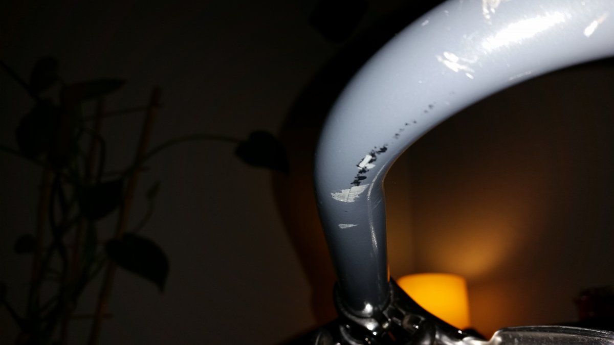

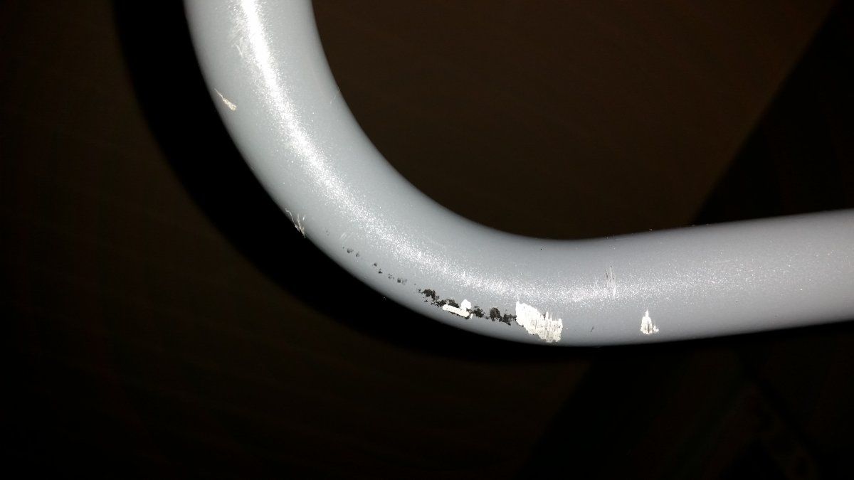

Nun hab ich ein weiteres Problem, bei der Probefahrt stellte ich gestern ein einseitiges knarzen im Lenker fest und hab im Steuersatz/ Vorbaubereich alles nochmal zerlegt jedoch ohne Erfolg. Nachdem ich letztendlich den Moosgummigriff runter gemacht habe, kam ein Haarris im Lenker zum Vorschein.
Falls noch jemand günstig einen AT da liegen hat, wäre ich dankbar. MFG seiberjoe

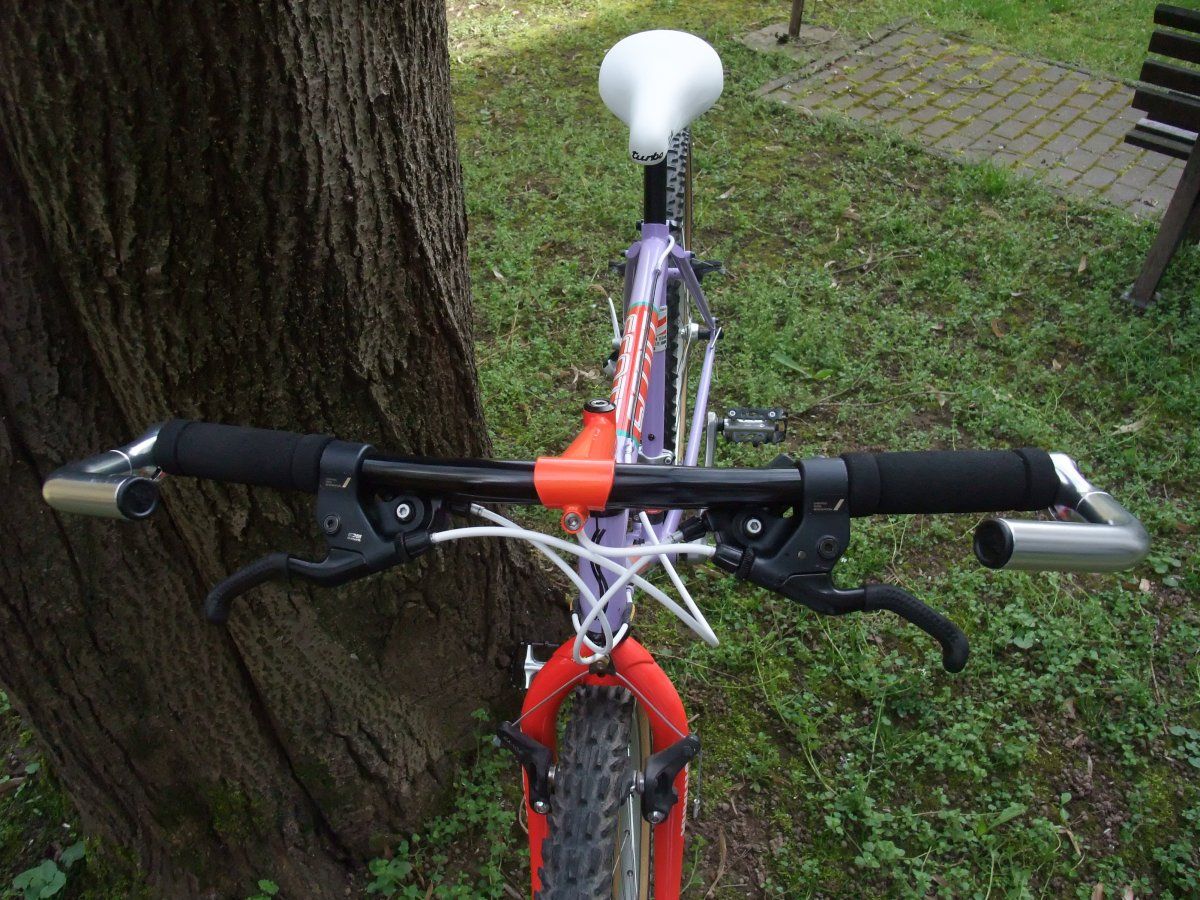

Die neueste Fertigstellung: ein 89'er Scott Montana für die größte Tochter.
Der Rahmen ist lacktechnisch bestens erhalten - hat noch nichtmal 'nen Chainsuck.

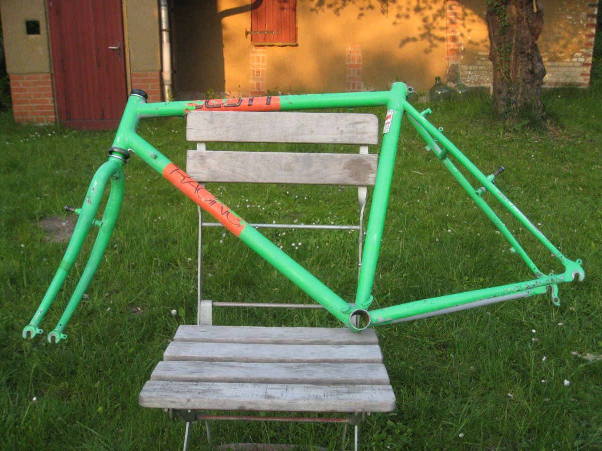

...vorletztes WoEnde, nachts bei Nachhauseweg lehnte das Rahmenset an einem Baum.
Irgendwer hat wohl ausgemistet.

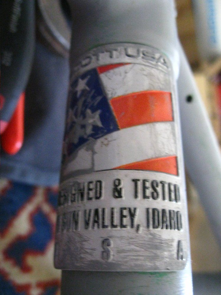

Erst bin ich ja vorbeigelaufen. Aber nur zwei Schritte weiter: War das nicht ein Nitto Ritchey Vorbau?
Und zurück: ist das nicht ein Edco-Lager, sind die Nähte nicht schön verschliffen, ist das nicht etwa besserer Stahl?
Also habe ich mich erbarmt und das Teil in meine Höhle geschleppt...die Teilekiste gibt schließlich genug für eine weitere EdelSchlampe her...und wegwerfen kann man immer (frei nach Messie). :D
Mit ein wenig google und diesem Forum wurde ich auch bald fündig und weiß nun, was sich hinter der grauen Tünche laubfroschgrün (ein bißchen orange ist auch dabei) versteckt.
Ihr auch?

Ja; ein recht rares 1990er Scott Pro Racing. Scotts Peak in Sachen Retro MTB. Damals -wow, das ist bereits 26 Jahre her ( :ka: )...
So explosiv der Körper, so total das Mountain Bike.
Nur, mal niveaumäßig hoch gejammert, ein Pro Racing hätte mir da noch bitteschön lieber gestanden:
Ein 91er Pro Racing. Das ist nicht aus Tange Prestige, sondern (nur in jenem Jahr) aus Columbus Max OR und hat zusätzlich ein paar sehr schöne Details wie z.B die Zugführung unterhalb der SStütze.
Dafür knallt es nicht mehr ganz so konsequent Laubfrosch.
Die späteren Pros sind nicht mehr meins- mit jedem Jahr wurden es längere
Racing-Streckbänke. Das 90er hat noch eine angenehm-moderate OR-Länge.

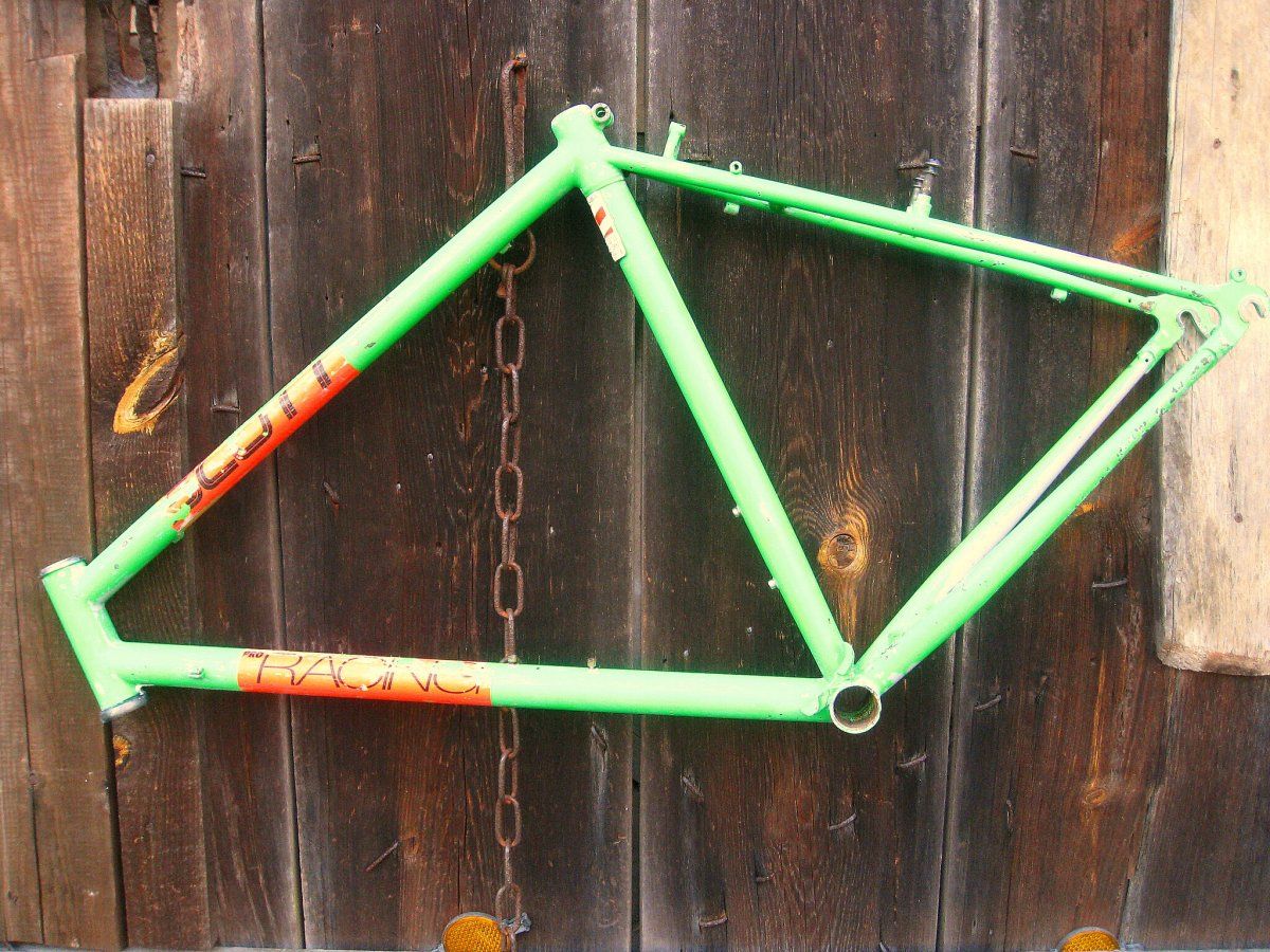

Kurz mal in die KellerKisten gewühlt, wird das im Sommer standesgemäß mit schwarzem
Kampfspuren-XT aus den frühen 90ern aufgebaut.
egmont
Nachtrag:
Aufs Grau kommt ein mittelkräftiger Abbeizer, dann eine Kärcherdusche.
Mehr nicht. Ok, offene Stellen werden natürlich abschließend ordentlich (Brunox) behandelt.
Ich hab ja die Hoffnung, dass das ungeliebte Lackkleid (so ein Grün muß man sich trauen) damals recht bald getüncht wurde...und die OFarbe noch was kann.

So; das TünchGrau -von weiter oben- ist ab und auch das Edco Innenlager, endlich raus.
Der Rahmen lebt. Dabei mußte ich da einen Nachmittag lang mit mit dem 2kg Fäustel, Bohrmaschine, Flex und viel roher Gewalt ran.
:crash:
Aluinnenlagerschalen sind einfach nichts für Stahl im Einsatz. Erst recht nicht so blöde Edcos; das Lager besteht nun nur noch aus Brocken.
Den Rahmen hab ich mit einem mittelstarken Abbeizer / Kärcher `behandelt`- danach noch etwas Aceton.
Jetzt ist das Scott zwar etwas matt, aber je nach Lust&Laune geh ich vllt. noch einmal mit den Poliermittelchen ran, bevor der gelebte Rahmen versiegelt und aufgebaut wird.
Ja, der bleibt so. Die Falten&Narben hat er sich ehrlich erkämpft. Pro; nicht Amateur.
Das knallige Grün bekommt weder meine Kamera noch die Bildbearbeitung hin. Minze ist das nämlich ganz und garnich.

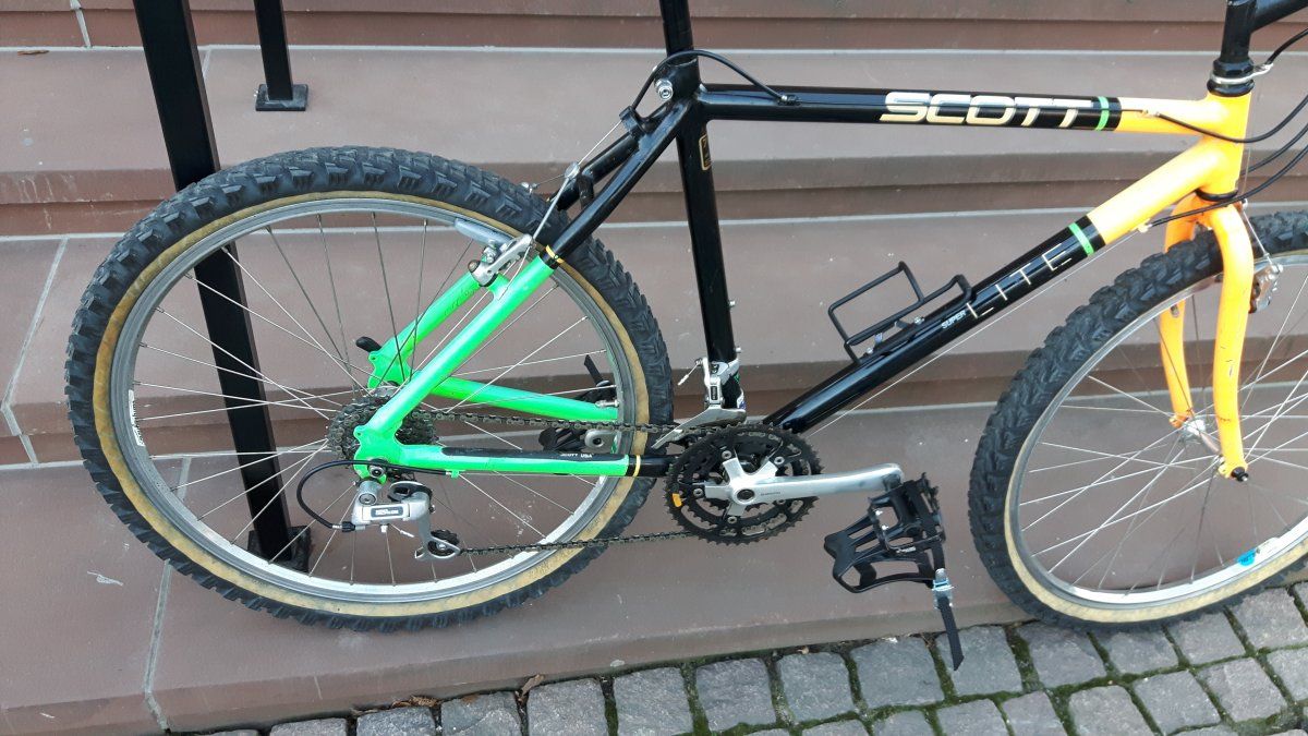

es gibt Nachwuchs: ein Scott Superlite von 1991. Hier sind erste Eindrücke von der Jungfernfahrt nach der Restaurierung:
Das Orange und das Grün sind ausgeblichen, es hat Kampfspuren und ich glaube, dass der Sattel (obwohl Scott-gelabelt) nicht original ist (hat jemand nen guten Avocet oder den originalen Sattel übrig?). Macht n Sauspass zu fahren und ich finde es geil 90ermässig.
