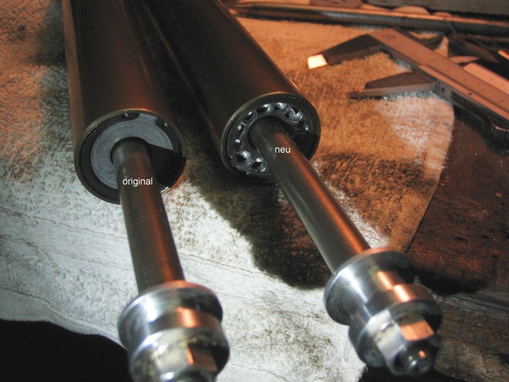

Mal wieder ein Update:
Nach einigem Hin und Her
hat das Plexus nun eine rot/silberne Superfly.
Kultfaktor und die rote Farbe haben mich geblendet aber wie erwartet war es ein funktionaler Rückschritt.
Wie bei der schwarz/silbernen Gabel habe ich das eine Gabelbein wieder leergeräumt um mehr
Luftvolumen zu haben. Das leichte Standrohr und und das andere originale komplette Bein blieben
diesmal erhalten. Aber leider ist der Einfluß dieses Originalbeins so stark, daß sich der gewünschte
Komfort nicht einstellt.
Bei der Superfly ist die Dämpfung im Standrohr untergebracht und das Luftvolumen zur Federung
unterm Standrohr im Tauchrohr. Und wenn man die geometrisch möglichen 65mm Federweg
ausnutzen wollte müßte man das Volumen auf Null zusammengedrücken. ...das geht aber nicht.
Man müßte Volumenspacer rausnehmen....
Ich hab lange überlegt wie man die Konstruktion änder könnte und habe jetzt ein kleines
Zusatzvolumen "gefunden". Im Prinzip habe ich dazu ein Teil umgedreht wodurch dieses Volumen
aus der Dämpferkammer in die Luftkammer gewechselt ist.
So hochsensibel wie Du bin ich ja nicht - aber mir scheint es etwas besser.
Aber nicht so gut wie mit den Innereien der einfachen Z3. Da habe ich ein
wesentlich größeres Luftvolumen über dem offenen Ölbad.
Ich wollte ja den edel gefertigten Superfly-Teilen eine Chance geben aber
im Moment liegen die billigen Plastikteile aus der Z3 vorne.
Was ich noch versuchen muß, wäre eine Stahlfeder in dieser Variante.
Das müßte immer noch leichter als eine normale Z2/Z3 sein aber ohne
Luftdruck ja eigendlich genauso fein ansprechen wie diese.
