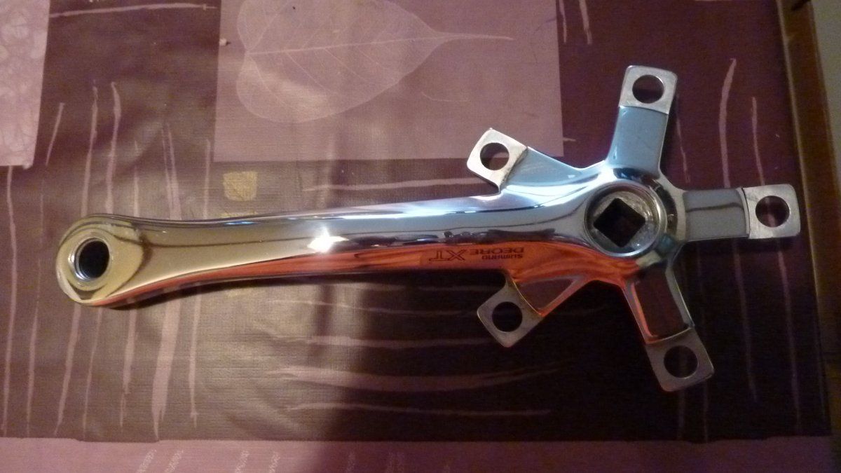

Wenn du einen richtigen Spiegel Hochglanz haben willst reicht es bei Alu nicht bis 1200 er zu schleifen bzw danach noch mit Fließ zu schleifen... da musst du mindestens bis 2000er Körnung ran und zum schluss, als kleiner Tipp, das 2000er Schmirgel in Autoschampoo tauchen und schleifen. durch das Schampoo kommst du noch etwas feiner.. Danach musst du das Alu mit einer Sisalscheibe und Vorpolierpaste (weiß ) ordentlich Vorpolieren. Wichtig hierbei ist auch die Polierrichtung immer zu wechseln und auch nicht zu viel Drehzahl und druck auf das zu Polierende Werkstück geben da sich das Alu sonst verfärben kann... zwischen den Poliergängen immer mal die Polierscheibe säubern, am besten geht das wenn man zb während dem laufen ein Metallsägeblatt kurz an die Polierscheibe hält. Nach dem Vorpoliern alles schön säubern und dann gehts ans Hochglanzpolieren. Dazu nimmst du eine Flanellscheibe und die Hochglazpaste ( blau) und polierst das ganze auf Hochglanz und auch immer wieder in verschiedene richtungen. Wenn du dann mit dem Hochglanzpolieren fertig bist ist es sinnvoll das ganze noch mit Wax oder ähnlichem zu versiegeln damit du auch lange spass an dem Teil hast...
Auf den Bilder siehst du mal nen kleinen auszug meiner Arbeiten...so in etwa sieht das dann aus...
