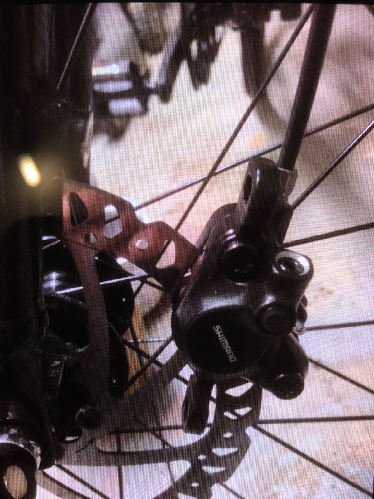

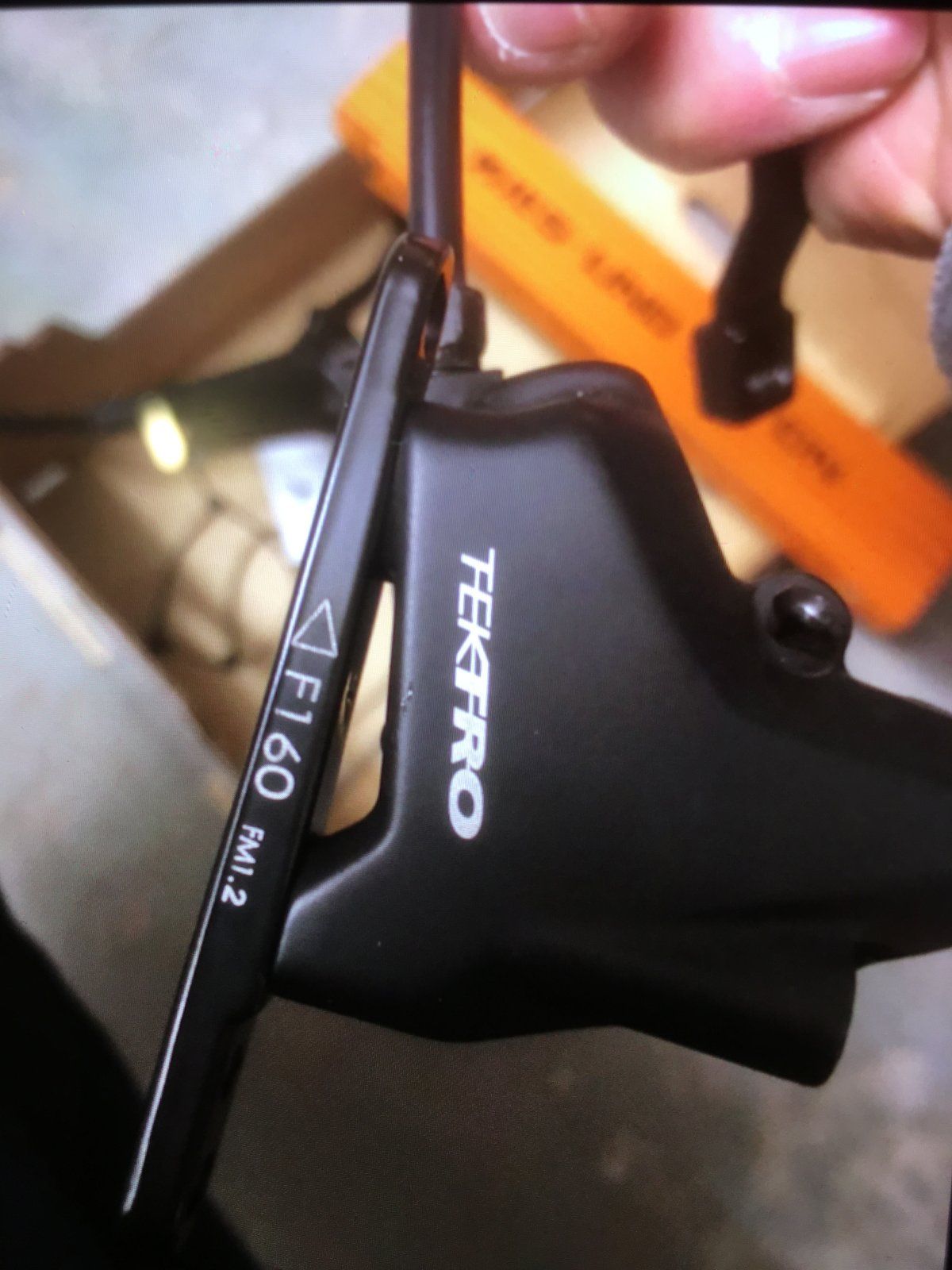

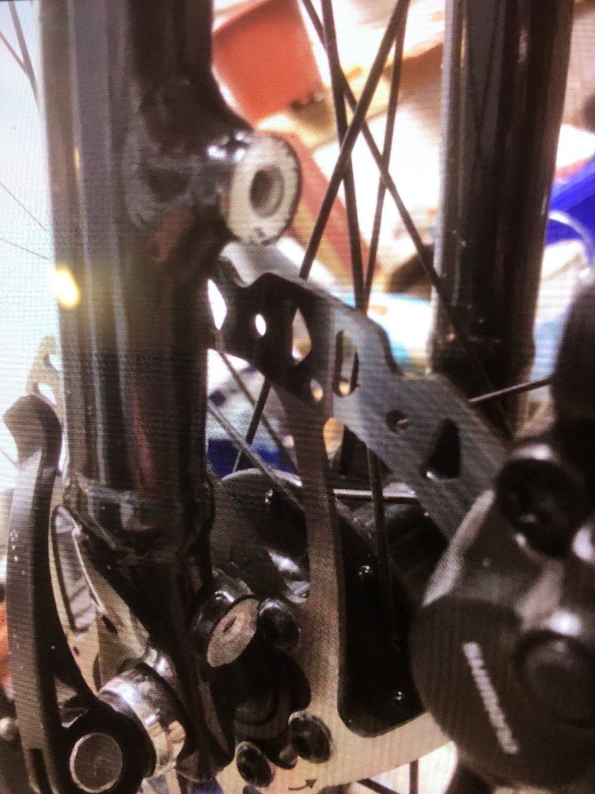

Ich habe jetzt auch ein Problem, mein Giant Liv hat einen starr Gabel mit PM Aufnahme ??? kein Ahnung (7cm habe ich Loch zu Lochabstand gemessen), einen Adapter PM F160 zu FM 1.2 mit Tektro Bremsen und 160mm Scheibe. Wollte jetzt zu Shimano wechseln, komischerweise passt Shimano Bremszange (MT200) mit PM 6 nicht, Abstand beide Löcher zu Bremszange noch 4cm. Welche Adapter kann ich montieren? Danke schon im Voraus.
