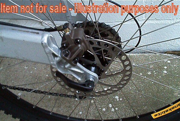

Hallo Leute!
Ich will mir nächstens ne Hayes hfx-9 Carbon kaufen, jedoch habe ich hinten eine Direkt mount Aufnahme (22mm Trek). Wie bringe ich jetzt die hfx9 (Postmount) auf diese Aufnahme? 22mm auf Postmount Adaptern gibs nicht, bzw. habe ich nirgends gefunden. Es gibt nur ein 22mm auf IS2000 Adapter.
Gruss
Kyle

Hayes produziert meines Wissens ja nur PM Bremsen. Ich bräuchte bei meinem älteren Trek beim Hinterrad in diesem Fall 2 Adaptern. Eines von 22mm Trek auf IS2000 und dann von IS2000 auf Postmount, da es ja kein Adapter gibt, das von 22mm Trek auf Postmount geht. verstehst?
Hayes ist, glaub ich, die einzige Firme die eine Direkt Mount (22mm) Bremse hat, aber die sind verdammt teuer. (siehe Bild)
Naja, sonst kauf ich mir eine Bremse mit der IS2000 Aufnahme. Welche Bremse könntest du mir empfehlen? ne Magura, Grimeca, etc.?
