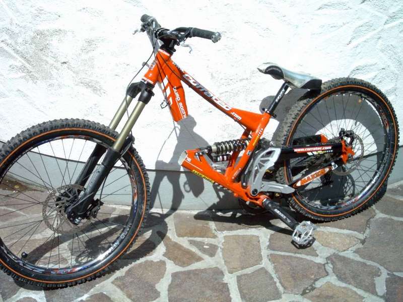

Corratec scheint ja bei den ganzen Bildern da für Rahmenbrüche bekannt zu sein. Das bei den Bump Machines sieht ja echt schlimm aus. Da kanns einem ja - vor allem bei den Geschwindigkeiten im Gelände mit den Downhillbikes - ziemlich böse auf die Nase legen, bloß wegen solchen minderwertigen (?) Rahmen. Ich denk nich, dass soviele Rahmenbrüche bei einem Hersteller normal sind.
Also dem Air Tech Mutant, den Rahmen den ich jetzt hab, geb ich vielleicht en Jahr bis der wieder bricht. Das Sattelrohr hängt ja da sogut wie in der Luft rum und is net besonders befestigt. Ich denk mal da reißt die Schweißnaht wieder an der selben Stelle wie beim alten Rahmen. Allerdings is da dann die Garantie schon vorbei.
Ich gehe mal davon aus, dass diejenigen, die Rahmenbrüche zu verzeichnen haben, Pech hatten und eine inadäquate Fahrweise an den Tag gelegt haben. Wer beim Downhill nicht mit 'nem Rahmenbruch rechnet, ist selbst Schuld, wenn er Blessuren davonträgt. Rahmenbrüche gibt es überall. Ich hatte bisher keine Probleme, obwohl ich es auch ab und an krachen lasse.
Carbon ist mir immer noch suspekt und würde ich noch lange nicht an einem Mountainbike benutzen.
Downhill is ja schon extrem. Schon klar dass da abundzu mal nen Rahmen brechen kann, aber so oft wie bei den Bump Machines? Ich mein die sind ja extra für solche extremen Fahrweisen gebaut. Klar dass die nicht jahrelang halten, aber so alt sehen die Räder auf den Fotos net aus.

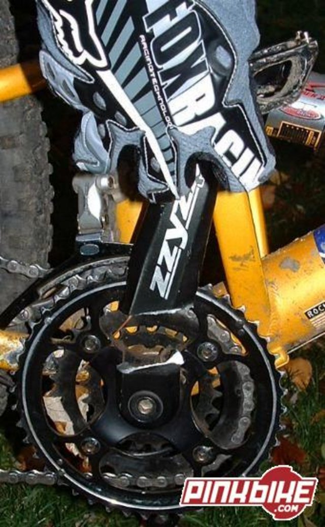

Ja, die haben leider meine alte Alu Sattelstütze behalten. Die Carbonstütze beginnt sich schon langsam aufzulösen. Da blättern irgendwie schon die Fasern ab oder was das is. Sieht aus wie so kleine Folienstücke.
