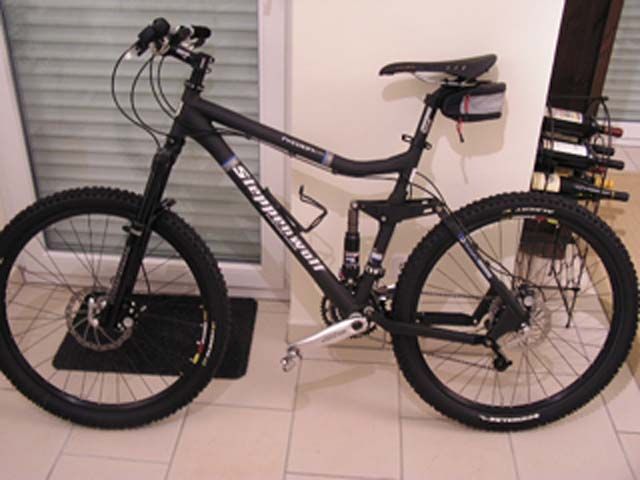

@mongoele: wie wärs denn mit ein paar bildern. dieser rahmen verfolgt mich schon seit langem. 2002 hab ich mir meinen stumpjumper gekauft, kokurenz war das steppenwolf, aber ich dachte mir: "wer braucht schon so viel federweg." das ding ging mir trotzdem nicht aus dem kopf und war damals halt auch zu teuer. 2006 bestellt ich mir mein ES7 von Canyon und dachte öfters an das Steppenwolf. Ist bestimmt ne feine sache. :daumen:
also bitte mal ein foto für mich, damit ich weiss, was ich wiedermal verpasst habe
euer Schluckspecht
euer Schluckspecht
yo. hier bidde. ob das diesmal klappt...?
