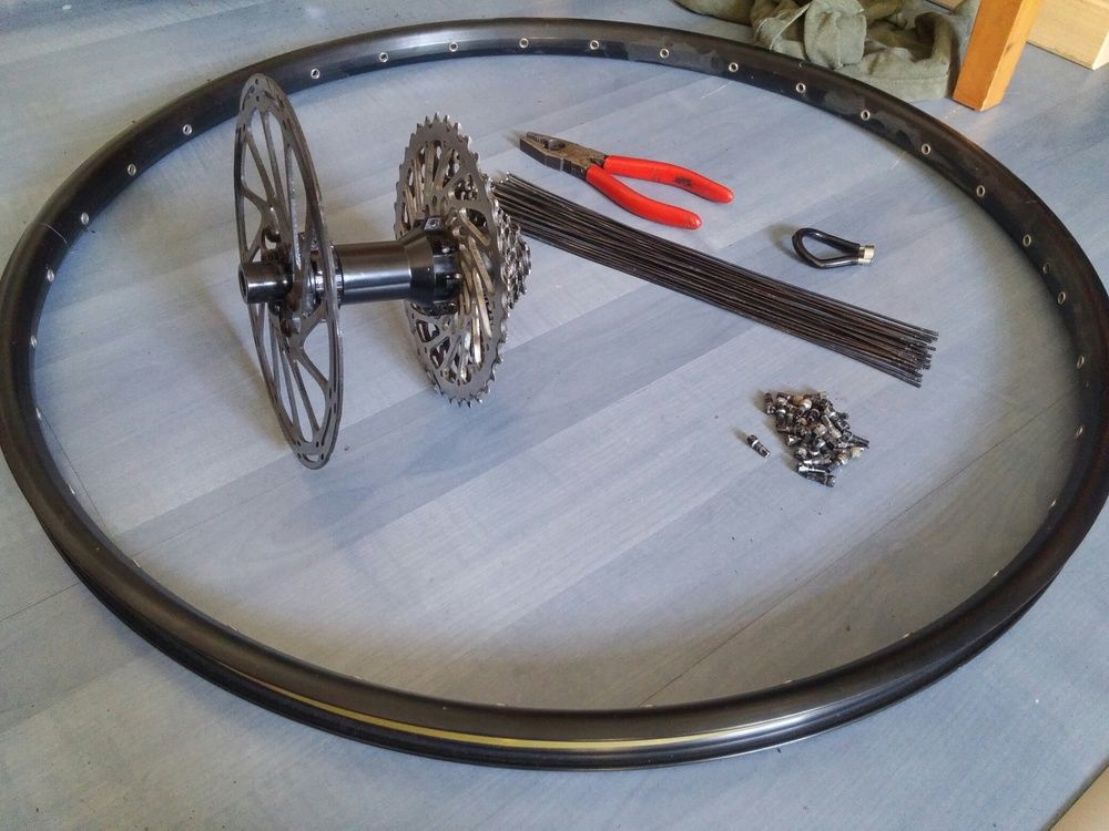

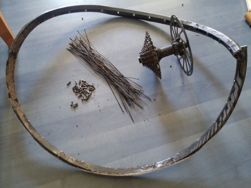

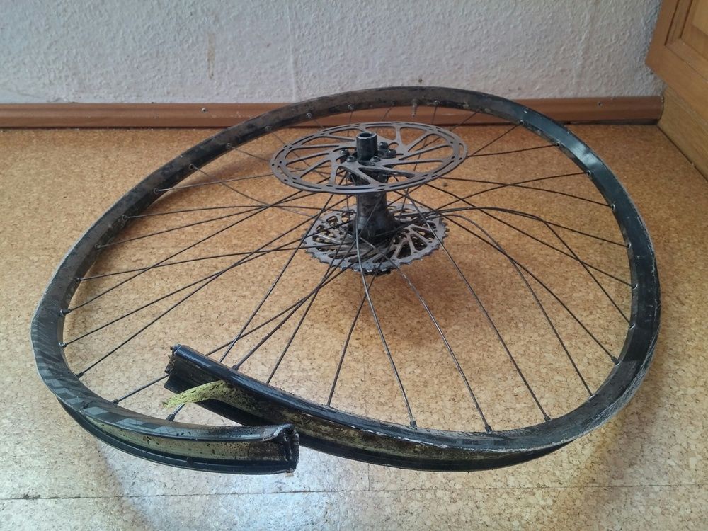

ich habe kürzlich in Thale auf dem Rosstrappen-DH mein Hinterrad zerlegt und suche jetzt eine Anständige, aber preiswerte Felge um es wieder aufzubauen.

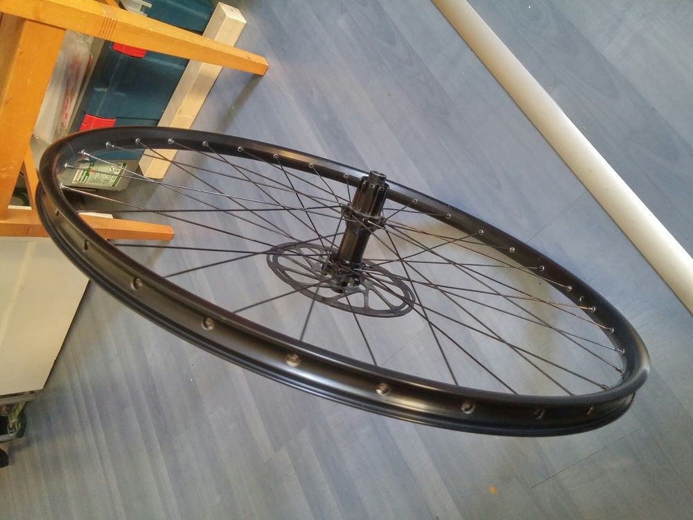

Bisher hatte ich die Roval Traverse Felge die 2013 bei dem Rad verbaut war. Maulweite ist wohl 25mm - genauer befasst habe ich mich mit den Felgen aber nicht. Waren bisher allerdings auch zuverlässig. Jetzt ist Übergangsweise eine alte WTB i23 oder i25 drin, die allerdings bereits beim einspeichen durch außergewöhnlich schlechte Radiale Stabilität auffiel. Sie verformte sich irgendwann nur noch in der Höhe, anstatt dem seitlichen Zug der Speichen zu folgen :ka:. Muss also schnell abgelöst werden.
Mein Anforderungsprofil umfasst schnelle Enduro-Rennen und leichte DH-Abfahrten, gelegentliche Sprünge bis 2m Tiefe (habe gute, saubere Landetechnik) und viele Höhenmeter ohne LIft. Bei einem Farhfertigen Kampfgewicht von ca. 95kg mit Schonern und Rucksack.
