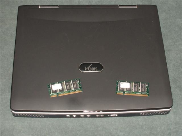

Das Problem hatte ich nämlich auch einmal gehabt, deshalb sind jetzt 2 512er Riegel drin.

Wenn das Notebook dem Bild von mir ähnelt, dann ist im Boden eine kleine aufschraubbare Klappe als Zugang zu den Speicherriegeln. Und erst die Teile anschauen vor dem Bestellen, denn es wurden 2 versch. Speichertypen verbaut.
Als dieses Modell erschien, war gerade XP erschienen und 256MB waren gang & gebe dafür, erst ab dem SP1 benötigte man mehr Speicher. 512er Riegel waren damals unbezahlbar, wurden deshalb auch nicht serienmäßig verbaut.
Mein Laptop sieht genau aus wie deiner :D
100% gleiches Gehäuse. Ich werd morgen mal versuchen es aufzumachen :daumen:
