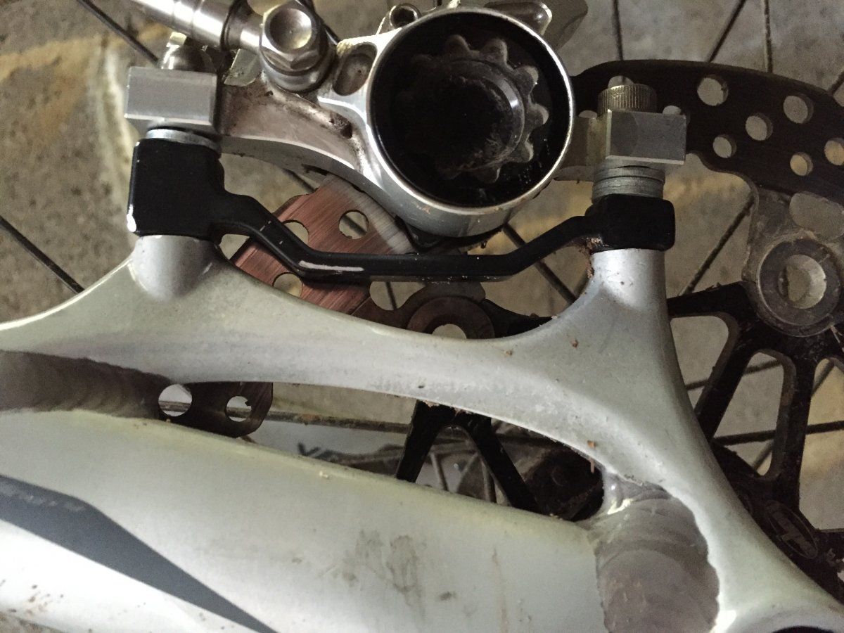

Hallo Leute
Ich fahre jetzt seit Ewigkeiten die Hope Moto V2 mit den dazu passenden Moto Scheiben 203 mm schwimmendgelagert
Jetzt hab ich mir einen Ghost DH 9000 von 2013/14 gekauft dieser hat für die HR Bremse eine PM Aufnahme und das für zu folgenden zwei Problemen ......:crash:
Problem 1 : habe einen 203 mm Adapter von Shimano mit geliefert bekommen nur muss ich da noch 2 unterleg Scheiben drunter packen das der Sattel nicht auf der Scheibe schleift :-0 egal wie rum ich ihn drehe es passt einfach nicht ( siehe Bild )
Frage zu Problem 1 : ist der original Hope Adapter C 203 mm anders als die von anderen Herstellern ?

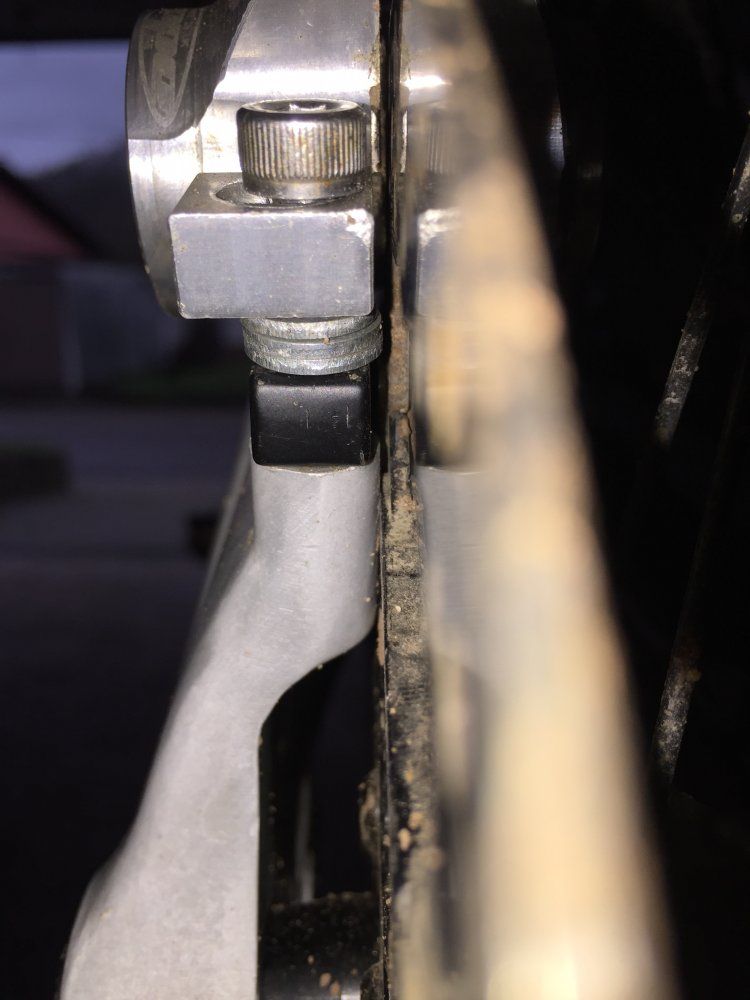

Problem 2 : die bremsscheibe schleift minimal mit den Schwimmlagern an der PM Aufnahme ( siehe Bild )
Frage zu Problem 2 : muss ich da beim Einbau des HR etwas beachten bzw was zwischen Rahmen und Nabe legen das da etwas mehr Platz entsteht ?
HR Nabe Sun Ringle Demon II 142 mm x 12 mm
Rahmen ist auch für 142 mm x 12 mm ausgelegt o_O

Zu Problem 1: versuch den orginalen Hope Adapter C.
Probem 2: Damit wirst du leben müßen. Das sind Toleranzen. An manchen Gabeln geht es auch sehr eng zu. Da hilft nur eine Bastellösung wenn die Scheibe schleift.
