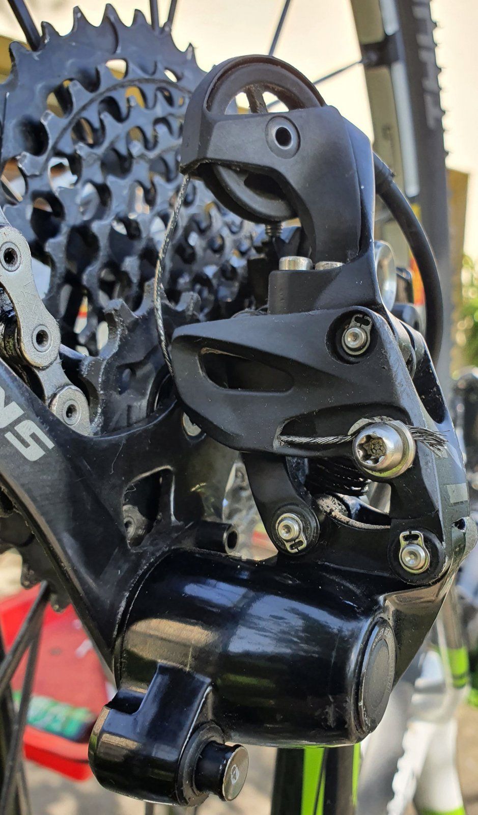

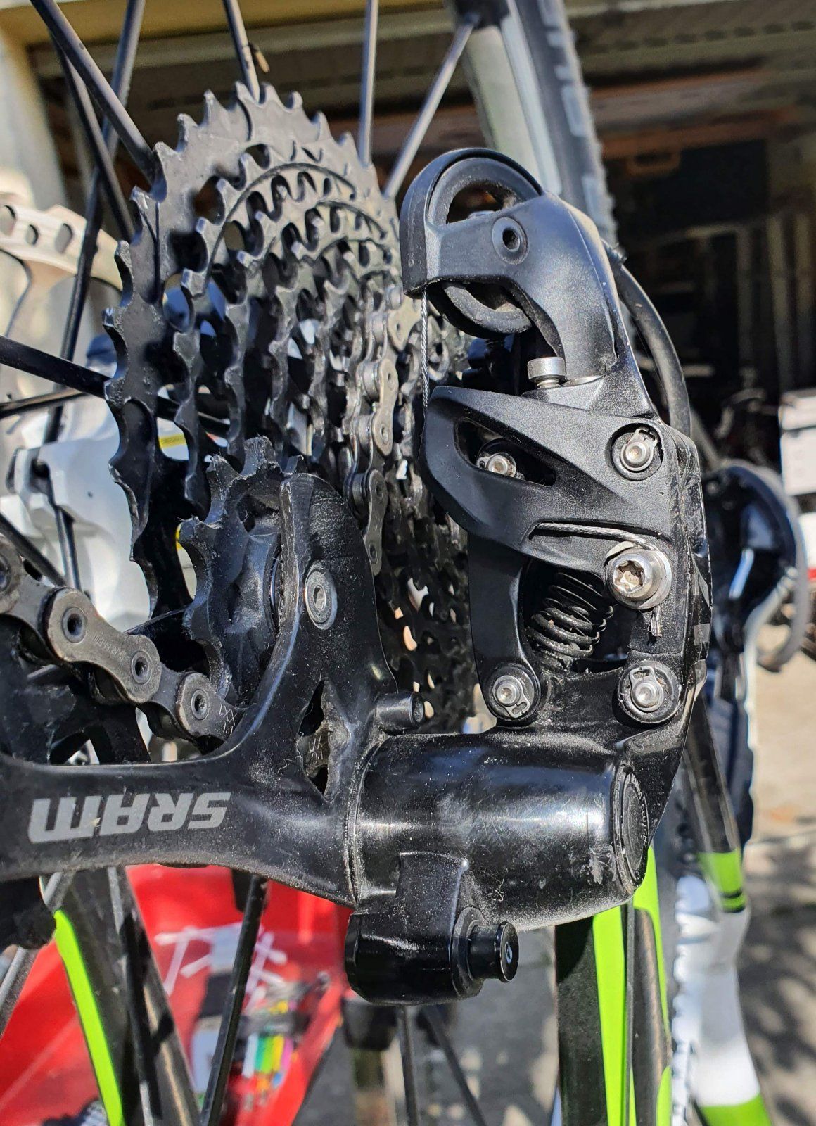

Habe gestern alle drei Positionen der Zugeinführung ausprobiert:
Schaltzug von oben (war so montiert): letzte drei Gänge schalten schlecht, kleinster nur stark verzögert.
Schaltzug von unten: keine wesentliche Besserung, vielleicht auf dem drittkleinsten etwas besser...
Schaltzug mittig unter die "Nase": nur der letzte, kleinste Gang geht nicht / stark verzögert rein.
Diese Position der Schaltzugeinführung wirkt für mich am logischten ("so vorgesehen").

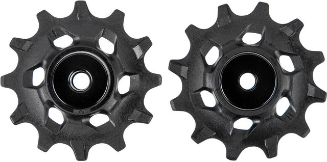

Dann habe ich die Schaltröllchen demontiert und gereinigt. Sehen meiner Meinung nach noch ganz gut aus, haben auch wenig Kilometer (keine 1500). Mich wundert, dass beide Röllchen identisch sind (Beschriftung "U" und "L" jeweils auf einer Seite). Bei den Shimano Schaltwerken sind zwei unterschiedliche Rollen montiert, eine davon seitlich beweglich.

"Zugeinführung oben" ist korrekt, die anderen Varianten können nicht ordentlich funktionieren, teilweise scheuert der Zug dann auch am Kunststoff.

leider täuschen die Bilder in dem Punkt; bei der mittigen Zugeinführung war noch kein Zug auf dem Zug.
Mit Zug verläuft der Zug am mittigsten aus der Öffnung und des gibt einen definierten "Zugpunkt"...
Habe dazu im Internet die Ersatzteile angeschaut - bei der 11-fach Schaltung sind zwei identische Schaltröllchen vorgesehen (Beschriftung identisch, Zahnzahl gleich)...
Ach ... 11fach. Vergiss, was ich oben bezüglich der Schaltröllchen geschrieben habe. Davon ab: 11fach ist eigentlich extrem einfach einzustellen, da wird bei Dir irgendwas anderes im Argen sein.
Also ich sehe da zumindes eine vorgegeben Laufrichtung, spich einen leichten Sägezahn in eine Richtung:
Beim linken Rädchen lese ich übrigens ebenfalls eine "2" was wahrscheinlich ein Hinweis auf die Laufrichtung sein wird.

Kann es sein, dass bei dir die engen und breiten Zähne aus der Spur sind, spich die Kette auf den Röllchen um ein Glied versetzen solltest?
Die Beschriftungsunterschiede kommen daher, weil einmal die "L", und einmal die "U" Seite auf dem Foto dargestellt ist. Auf der Seite mit dem "U" ist bei mir auch keine 2...
Das mit breitem und schmalem Zahn klingt verdammt logisch.
Wäre nur verdammt fehleranfällig, wenn man jedes mal die Schaltröllchen auf die Kette abgleichen muss...
