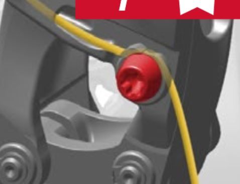

Genau das Dokument hab ich gebraucht: Zugeinführung mittig unter der "Nase", Angabe zum Chaingap 14 mm. Die Endanschläge sind richtig eingestellt. Wenn's jetzt nicht klappt, wird das Schaltwerk einen Schlag weghaben und getauscht...
Mein Problem ist gelöst:
Es war die B-Screw zur Einstellung des "Chaingap": War auf ca. 21 mm eingestellt.
In dieser Einstellung wirkte die Feder in den letzten beiden Gängen wie ausgeleiert, das Schalten auf Gang 10 und 11 nur sehr stark verzögert.
Mit 14 mm Chaingap funzt es jetzt, wie es soll! Again what learned!
Allen vielen Dank für die Unterstützung ...
(... und ja, die dicken Zähne passen nicht in die schmalen Kettenglieder)!
