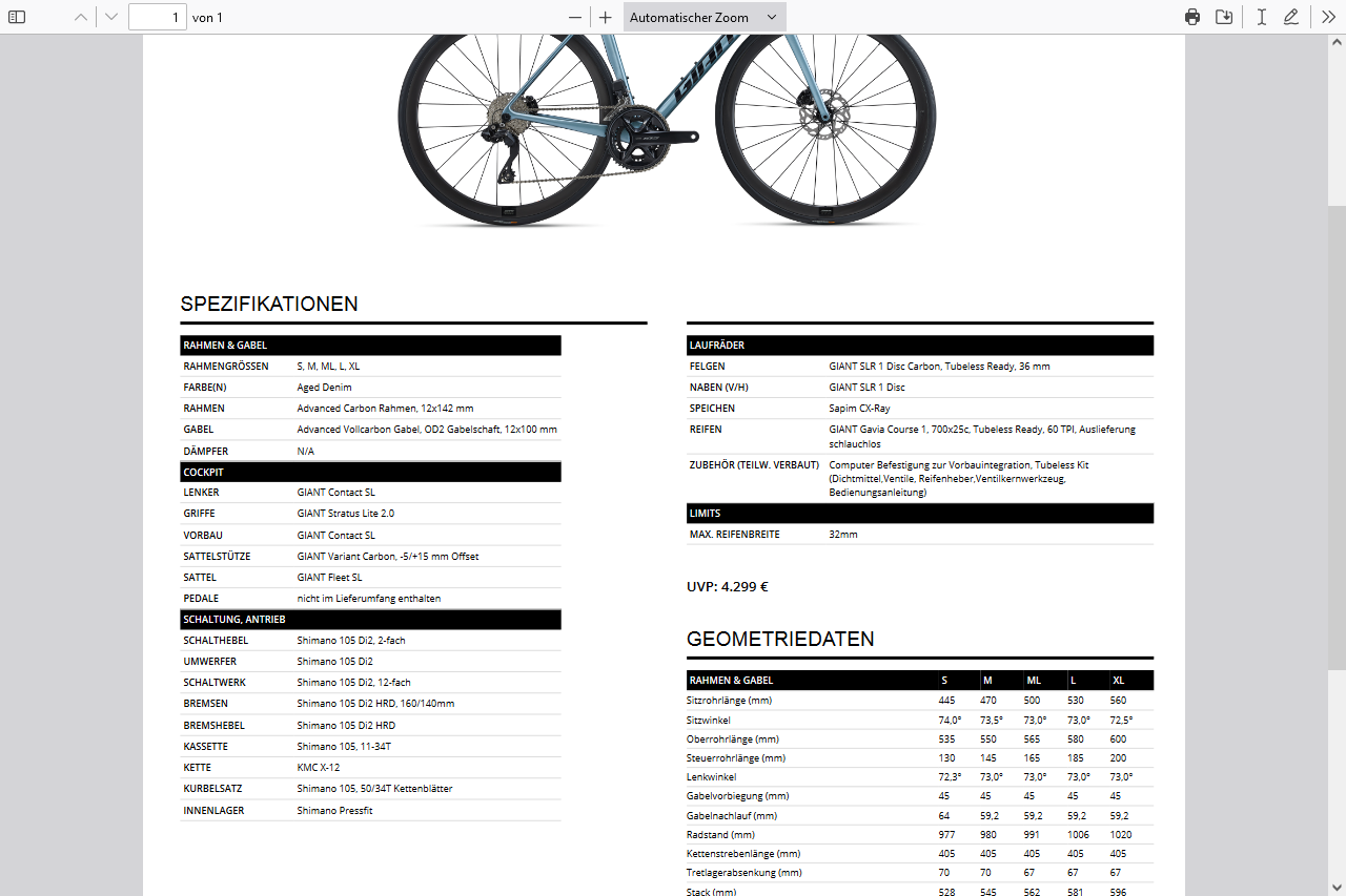

An den Hobbyrädern verbaut Giant Heldenkurbeln, in höheren Preisklassen dann 50-34. Witzig!
. Screenshot 2023-03-02 at 23-47-19 giant-tcr-advanced-pro-disc-1-di2-de-de-3145.pdf.png

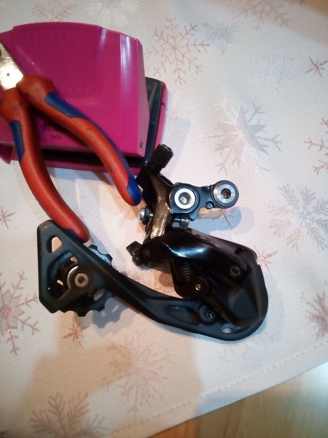

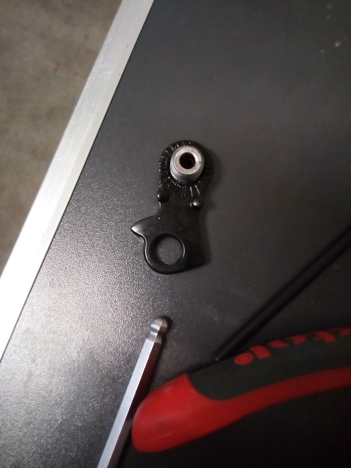

ich hab mir beim Abmachen des SS Werks nicht die Position angeschaut und die Nasen des Direct- Mount Zusatzgelenks passen so in das Auge, das man meint, das kann nur so und nicht anders gehören. Darin hab ich mich verrannt. Den Schuh zieh ich mir an. (seufz) Die andere (Anschlag) Nase ist jetzt in der Luft und vollkommen unnötig, aber so gehört es nun mal da dran!!

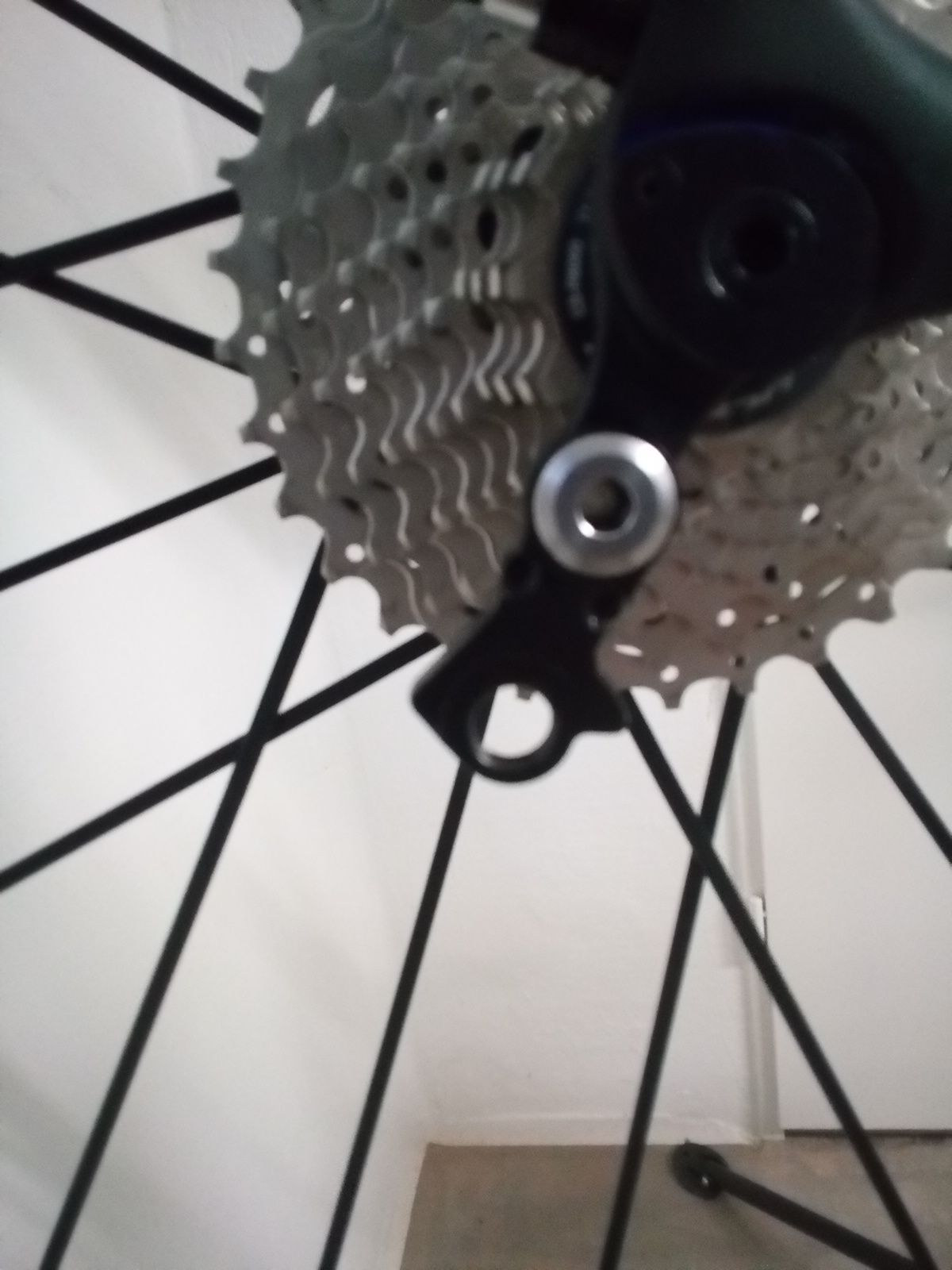

Ich hab zur Verdeutlichung das DM Zusatzgelenk kurz mal vom Werk abgemacht und zeige auf den Fotos falsch und richtig. Speziellen Dank an @Coogh , der mir half, das Rad an sich als inkompatibel auszuschliessen und vor allen Dingen an @BontragerTom, der von Anfang an auf der richtigen Fährte war und sich das Rad im Netz anschaute und Fotos von seinen richtig montierten DM Werken postete; macht ja alles Arbeit. :daumen:
Edith meint: @Trittmeinsohn zählt auch zu den Schaltwerks- Füxen!! Danke!
hoffe, hab keinen vergessen!
Falsch: DM Gelenk zeigt Richtung 6 Uhr
Richtig: DM Gelenk zeigt Richtung 9 Uhr
DM Gelenk von hinten zeigen die beiden Nasen, die bei 6 Uhr Pos "sauber" in das Auge passen.
(vielleicht gibts Räder, die den Antrieb links haben, das wäre eine Erklärung für die andere Nase am DM)
