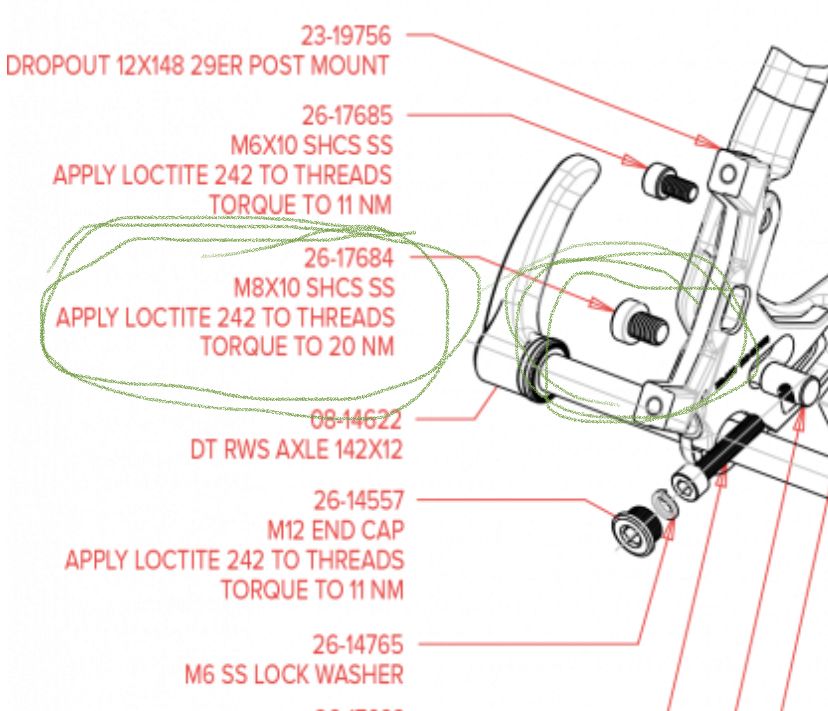

Jetzt wo du die Funktionsweise verstanden hast drehst die Schraube rechts raus, gehst damit zum Eisenwarenhändler und fragst ob er behilflich sein kann.
Aber vorher bitte die Antwort von SC abwarten, vielleicht bekommst ja auch so eine Schraube von denen. Komplette Dropouts kaufen wegen einer Schraube is eher Quatsch 😉
Schraube ist diese hier:
🙂🙂🙂1000 Dank Dir 🙂
Und nee.. würde deswegen keine 80dollar einfach mal so ausgeben...

Hier m8x10 mit Innensechskant (shcs) aus Titan für 8€Peng:
Ansonsten gibts die auch im Hunderterpack für 26 €.

@Ben-HD okay... danke :) bist Du 100pro sicher, dass das die Schraube ist die ich brauche? Die auf dem Bild auf der Webseite sieht iewie anders aus als die die im Bike verbaut is.. oder? 🤔?

Wenn du das nicht kannst, Händler bitten dies zu tun und fragen ob Schraubensicherung an der Stelle Sinn ergibt (bin nicht sicher was Santa dazu vorschlägt, kenn mich mit diesem ganzen „mittelfest“ usw nicht aus.
Ganz einfach: Loctite Code 243: Blau, Mittelfest. Kann mit normalem Werkzeug gelöst werden. Verhindert wirkungsvoll das unbeabsichtigte Lösen von Schrauben.
Loctite Code weiß ich nicht: Grün. Hochfest. Zum verkleben von Metallteilen untereinander. Kann nur durch erhitzen gelöst werden.
Hier ganz klar ein Fall für Code 243, Blau.

Zum Thema Schraube habe ich im Chameleon-Thread mal etwas geschrieben:
