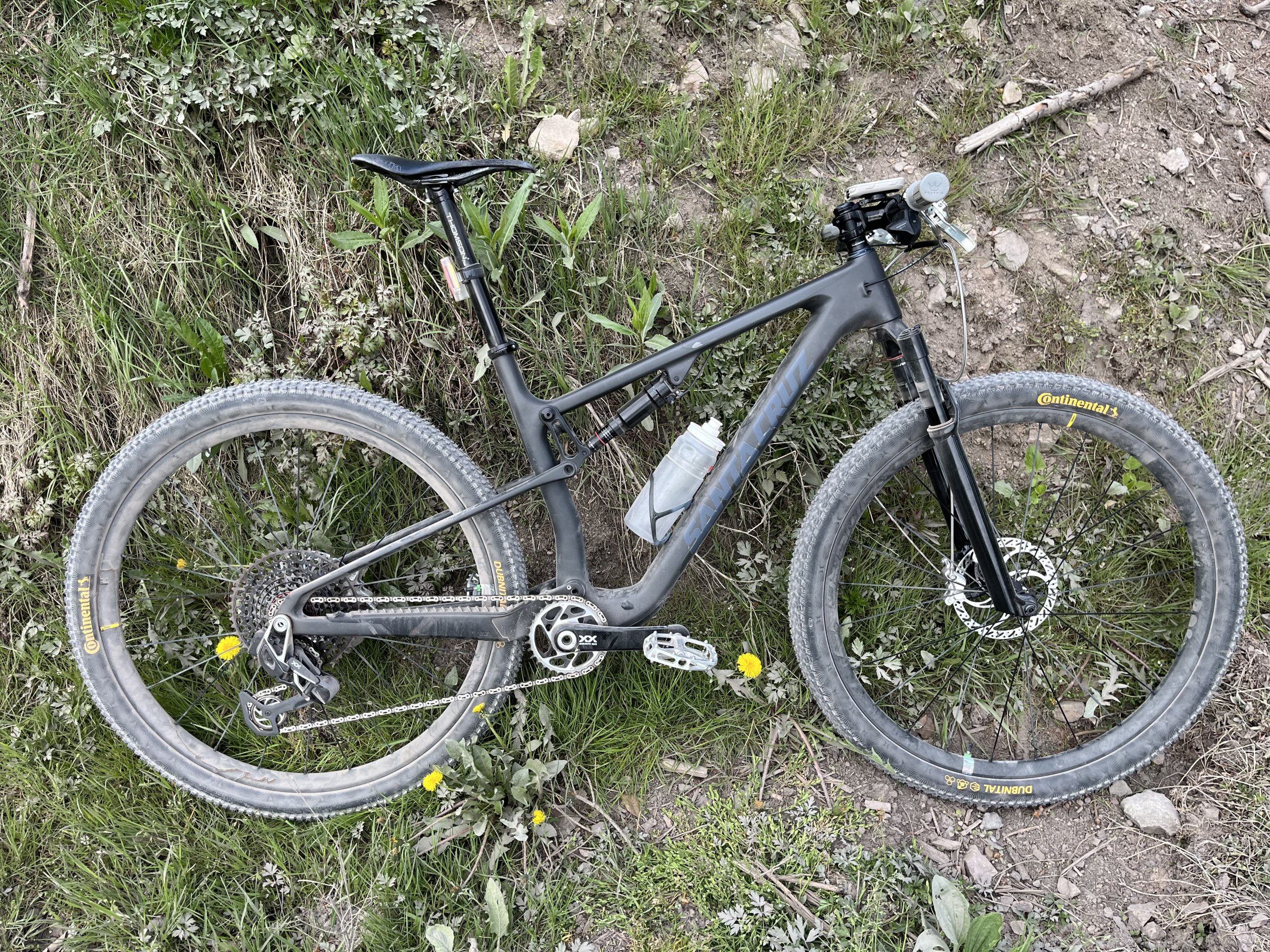

Als grobe Orientierung, meines
Größe XL
Ich: 187cm
Sitzhöhe knapp unter 80cm mit 175er Kurbel
Vorbau 60/-17
