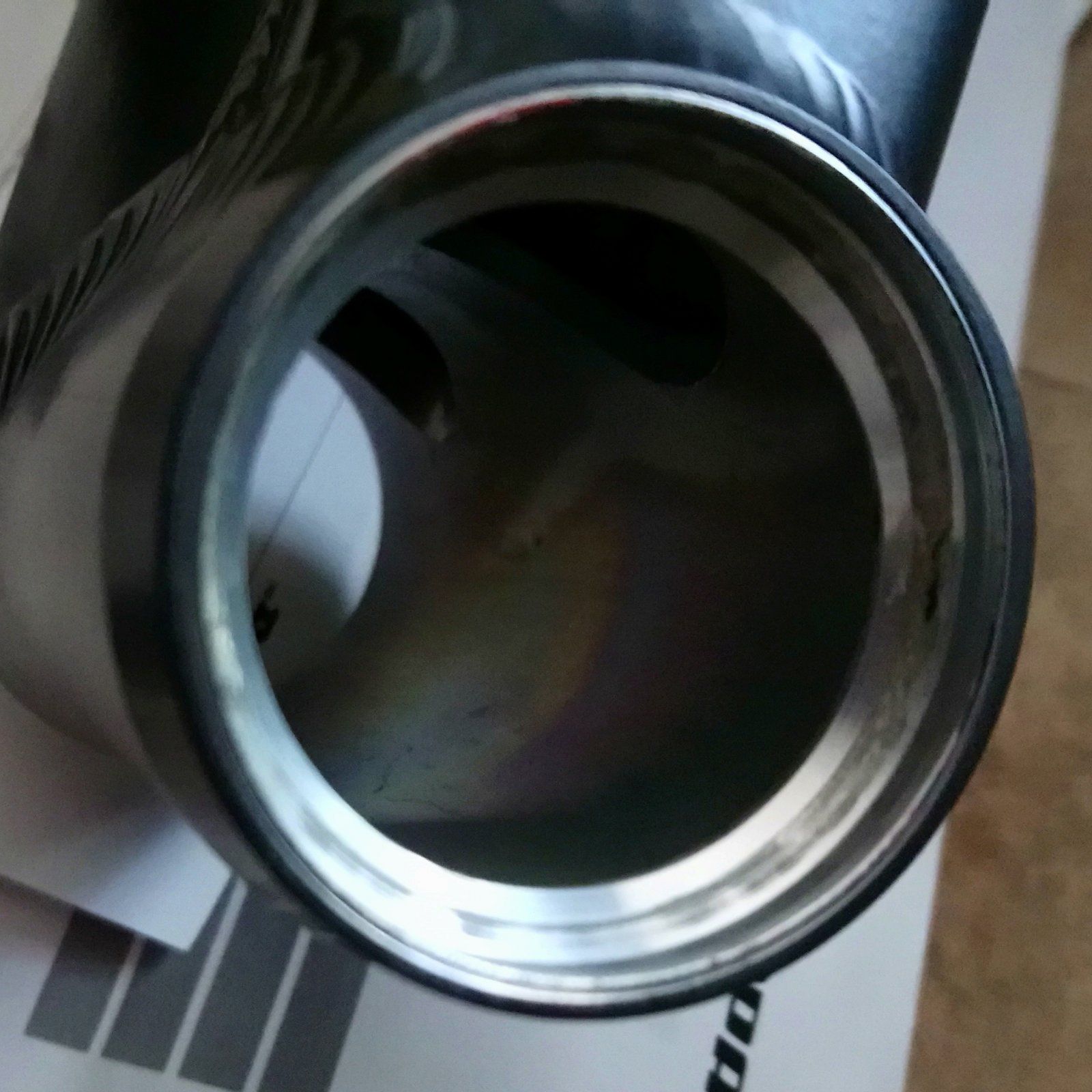

Kann jemand nachschauen ob es bei euch auch der Fall ist das der obere Lagersitz mehrteilig ist, also nicht aus dem Vollen gedreht ist.
Ich hoffe man kann es auf dem Bild erkennen was ich meine. Kommt mir komisch vor das da so ne Art Insert drin ist.
