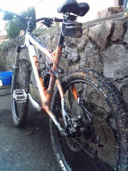

@Reitermaniac: Ich hab vo/hi Big Bettys drauf, kein Problem, passt in meinen 2006er Hinterbau problemlos rein. In die Pike passt auch noch mehr!
Der Beweis:
