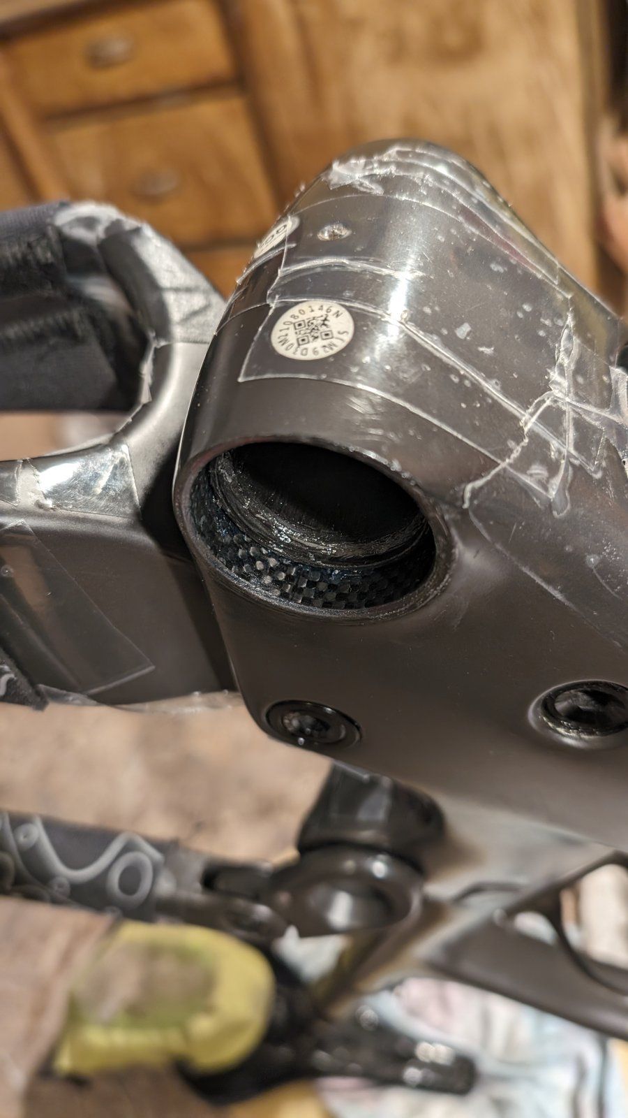

Hallo!
Habe am Scott Spark 2022 das gleiche Problem. Erst soll die linke Schale raus, an der die "Plastikzwischenverbindungshülse" lösbar sein sollte.
Mit dem Werkzeug bewegt sich gar nichts. Auch Einweichen mit wd40 hat wie bei Dir nichts gebracht.
Zunächst die innere Lagerschale zerstören und dann die äußere Lagerschale mit einer Zange zusammendrücken?
Wie hast Du das genau gepackt?
Ein wirklich grausamer Mist.
Habe auch Bilder des neuen Lagers angehängt.
Holger

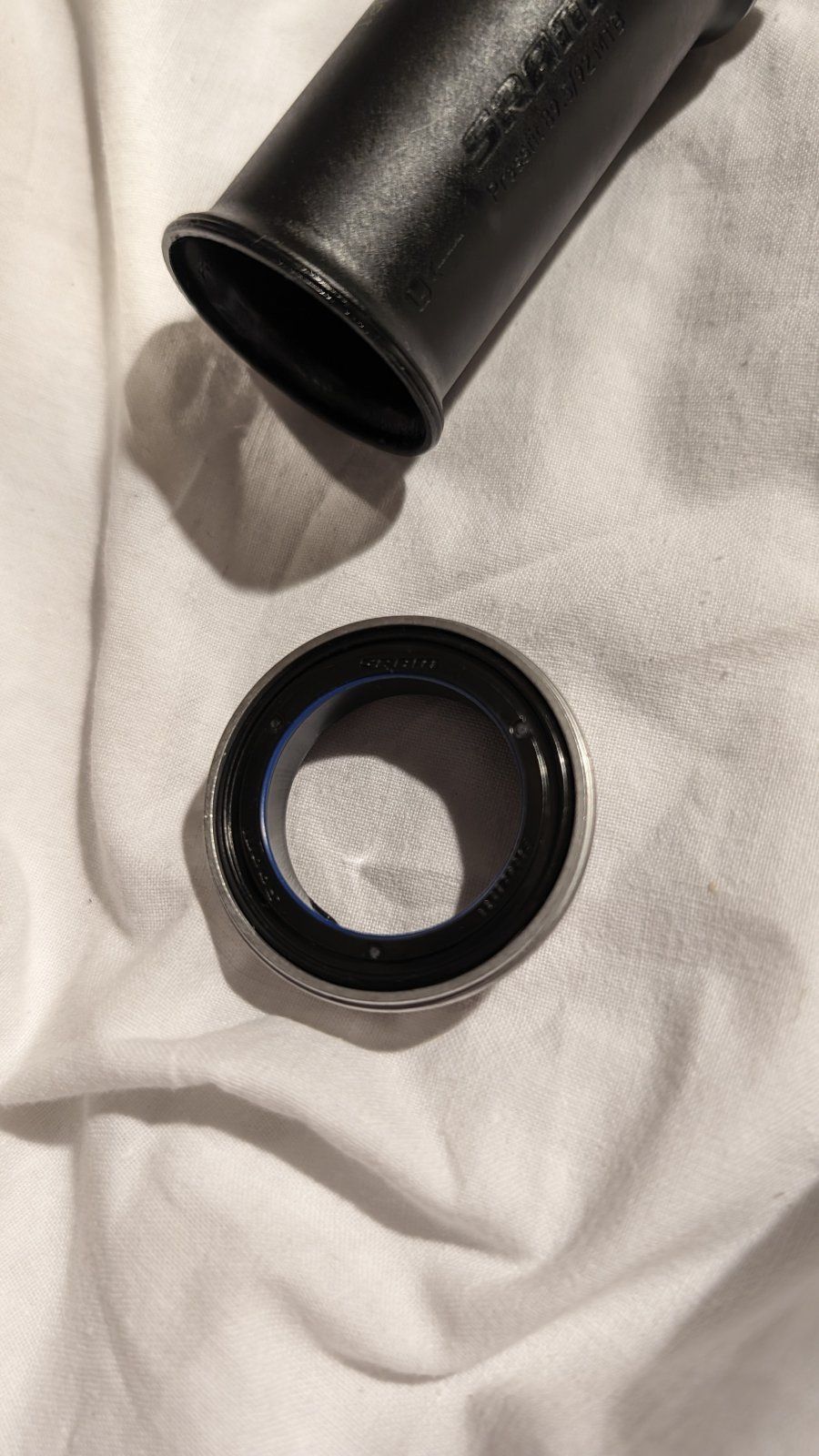

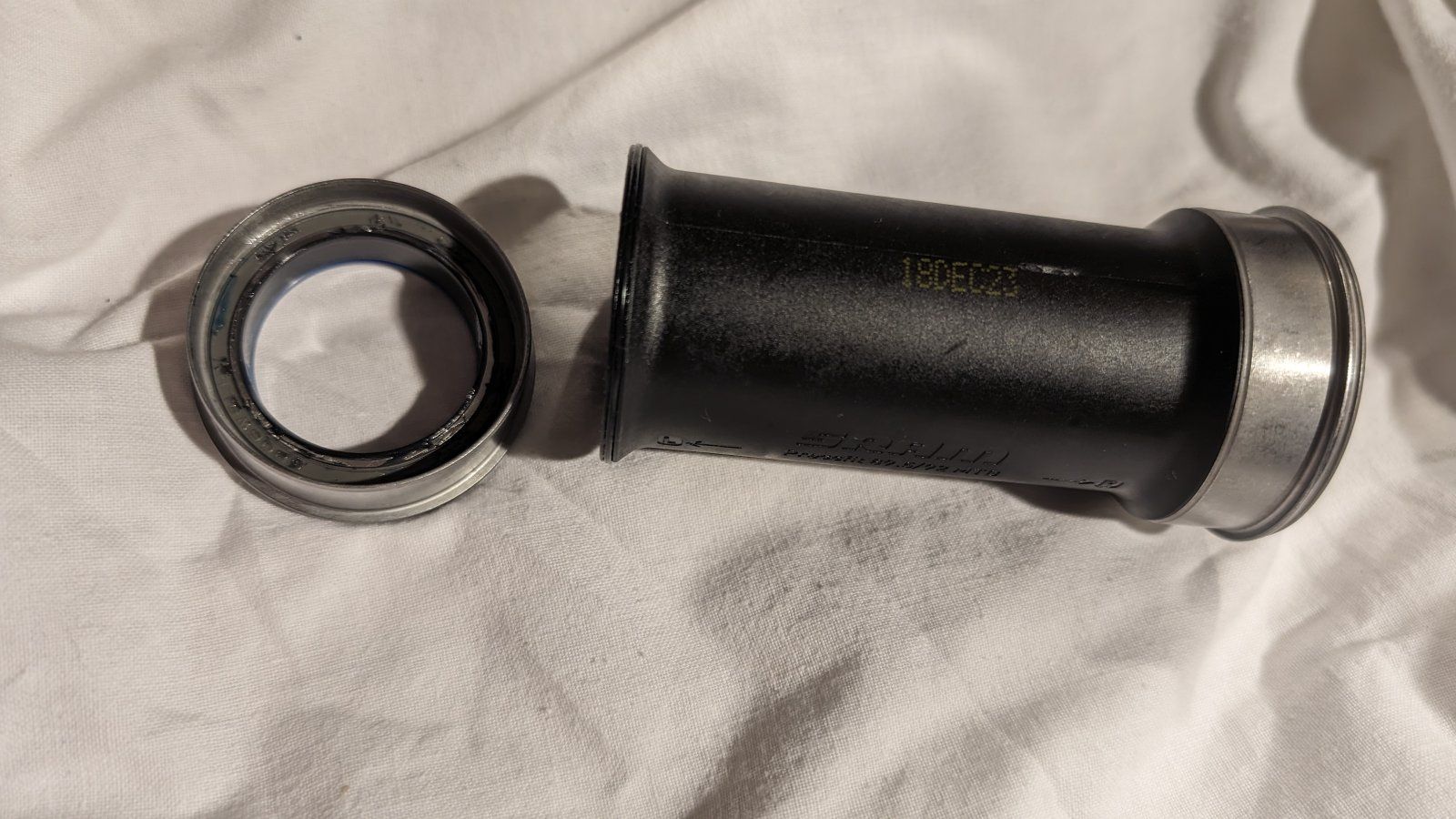

Hi Radler1307,
ganz vielen Dank für Deine Infos. Der Händler meinte heute, dass er das nicht anfassen möchte. Es bleibt der Versand zu Scott. Das kann es nicht sein. Noch nicht.
Bei mir handelt es sich um sram dub wide pf blabla- Lager .Sowohl die innere Lagerschale als auch die äussere Schale bestehen aus Stahl bzw. Alu. An der äusseren eingepressten Alu-Schale gibt es diese "Lippe". Mit einer Flachzange kann ggf. nur zusammengedrückt werden (wenn alle "Innereien" rausgeflext sind?). Ziehen geht wohl nicht. Vielleicht gibt es ein Spezialwerkzeug zum Ziehen an dieser "Lippe"? Mal schauen.
Das kann alles nicht wahr sein. Da hat man heftigst investiert in ein tolles Bike und dann sowas.
Ciao
Holger
Kein Problem. Diese beiden Lagerschalen waren bei mir aus Kunststoff, sodass man sie mit der Zange ein Stück weit biegen konnte. Bei Metall geht das natürlich nicht.
In meinem Fall ging es um ein Rad mit rundum XTR-Ausstattung (ältere Version). Dafür, dass das so ziemlich das Maximum war, was man damals kaufen konnte, empfand ich das schon als ziemliches Gemurkse.

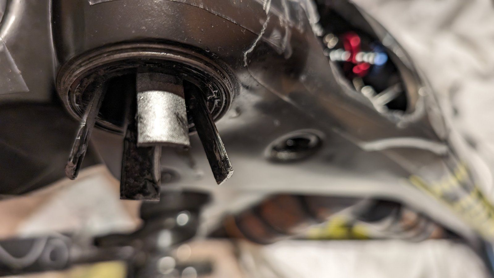

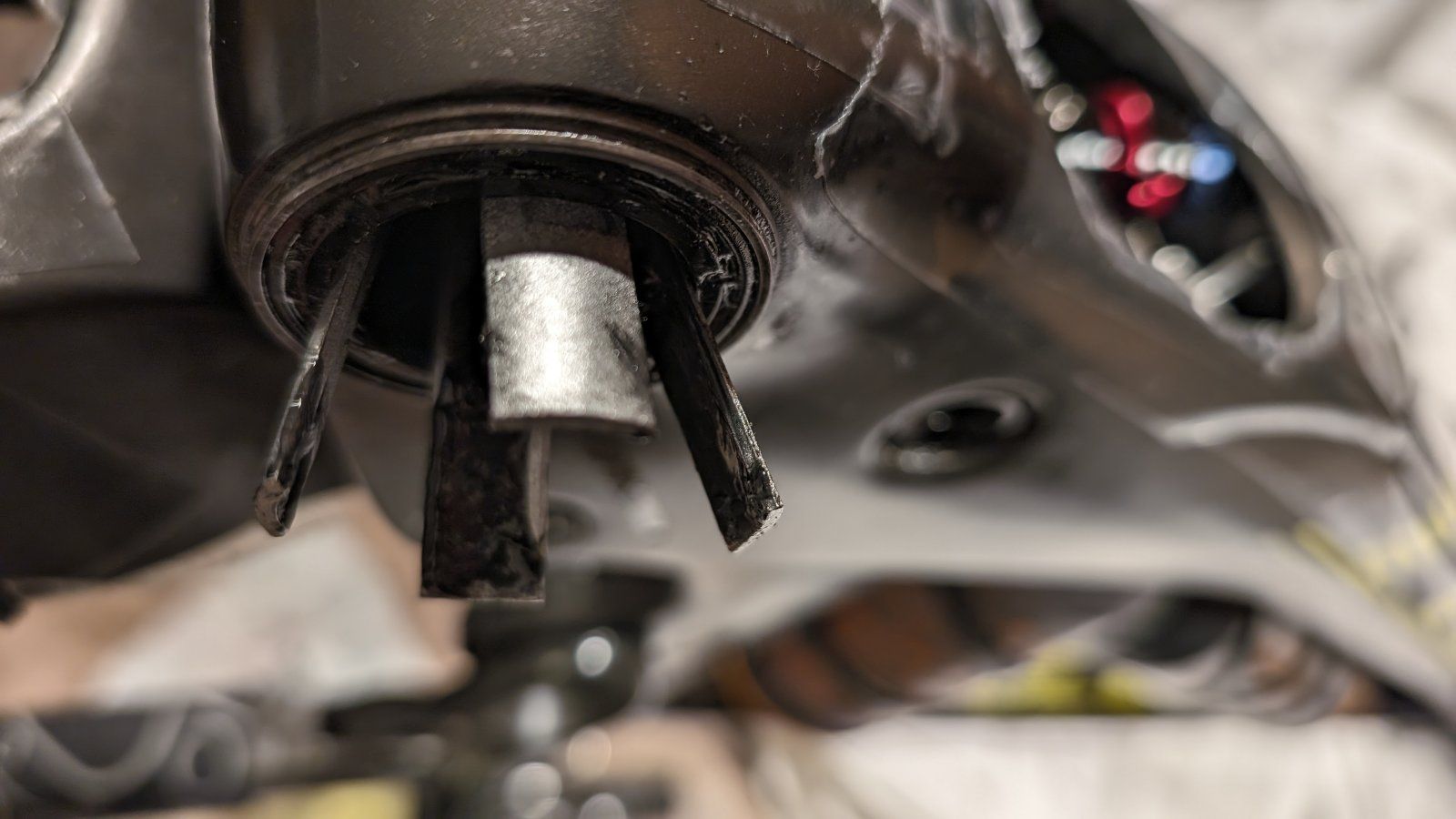

Hallo!
Update: an Ende war es bei mir Klopf-Beharrlichkeit mit dem Spreiz-Austreiber. Eher nicht die Erhöhung der Schlagkraft. Mit Geduld und Spucke. Endlich ist das Zeug draußen! Vielen Dank an Alle für Eure Hilfe!
