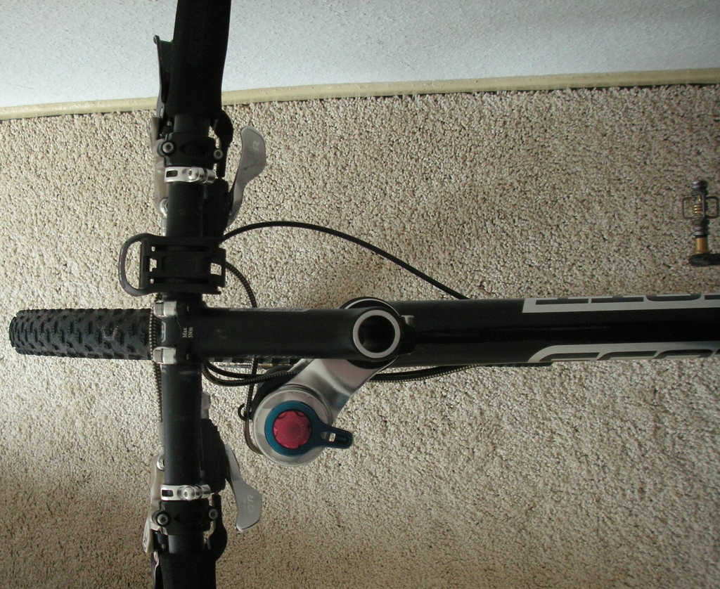

Sodala hab mir gedacht ich meld mich auch mal wieder... mit einem kurzen Haltbarkeitsüberblick nach den ersten km / hm.
Also Riva bin ich gefahren und hab mir gedacht ich werd gleich mal meine neuen Laufräder hernehmen. Wenns sies nicht aushalten, dann sollen sie wenigstens gleich kollabieren. Tja was soll ich sagen - Härtetest Bestanden - mit Bravur!!!
Kein Höhenschlag kein Seitenschlag - alles Tip Top - und das bei einer 297 gramm Felge. Wer in Riva die erste Abfahrt ebenfalls komplett durchgefahren ist der weiß von welcher Belastung die Rede ist.
Ja ein paar kleinere Troubles gabs aber dennoch - am Ende der Runde hatte ich zwei Platten auf Grund eines "Schleichers" - Der Übeltäter wurde gefunden und eliminiert. Es war das die Ventilschraube die ich nicht mit Schraubensicherungskleber gesichert hatte - irgendwie hatte die sich gelockert und so verlor das Laufrad Luft. Aber egal Pumpe raus - aufpumpen und weiter gings. Ventilschrauben wieder festgezogen und jetzt funzt das Problemlos.
Ein kleines Loblied noch auf das Notubes System - ich hatte hinten einen kleines Loch im Reifen, welches die Milch sofort gedichtet hat. Perfekt.
So mal überlegen was denn noch so passiert ist - ja genau die Titankettenblattschrauben des kleinen Blattes lockerten sich - hier werd ich in Zukunft wohl auch Schraubensicherungskleber verwenden. Ansonsten läuft alles prima.
Was hat sich sonst noch getan?
Momentan fahr ich mit der Token Starrgabel rum. Bei der Reba wird grad die Druckstufe getauscht. Ich brauch den Lockout am Lenker nicht und hab deshalb den Lockout am Lenker entfernt. Jetzt ist die Gabel am halt nur mehr an der Krone zu blockieren aber das reicht mir vollends.
Ja der Lenker funzt auch super nur hab ich gemerkt, dass ich ohne Hörnchen nicht auskomm. Deshalb hab ich hier mal den Syntace verwendet.
Ein kleines Problem hab ich mit den Alligators in Verbindung mit den Power Cordz Zügen. Die Power Cordz funktionieren zwar super aber irgendwie schiebt es mir hinten den Liner raus, obwohl ich die Enden schon auf geweitet habe. Muss ich den Original Liner verwenden oder kann ich auch einen Standardmäßigen nehmen? Hat da wer Erfahrung? Irgendwie sollte ich das bis zum Wochenende gebacken bekommen, da dann Garmisch am Programm steht.
sö das wärs erstmal
geh jetzt biken...
wennst die kettenblattschrauben mit sicherung einklebst ziehst beim demontieren die inserts leicht aus dem carbon!

nice projekt wie meins, nur habe ich nach intensiven tests auf die flattrige Rock Shox SID verzichtet und gegen eine Lefty SL ausgetauscht und außerdem auf die renntauglichkeit geachtet...macht dann zusammen 8,8kg (alpentauglich)
