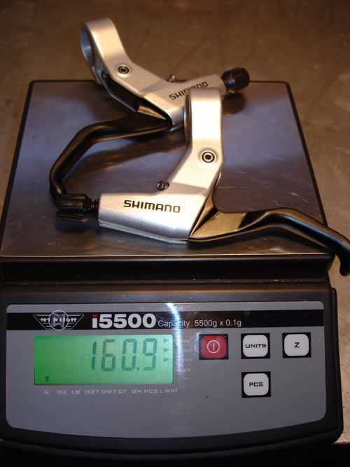

XT kurbeln wiegen eher 880g
07 XTR: um 780g
07 XTR bremshebel 166g
07 XT bremshebel: 161g
SRAM Attack: 196g inklusive 27g innenzüge (also 169g für die shifter allein)
XTR 07: 217g

Nino du hast hier die Bremshebel für v-brake gelistet, hat das bike nicht eher disk-brake?
Insgesamt ist die komplette XT Dualconrtol sehr schwer. Hier rentiert es sich komplett aus zu tauschen. Auch wenn es dann sehr teuer wird.
Daher ist der Gedanke nur die Hebel zu tauschen schon mal gut, aber es wird nicht so viel bringen.
