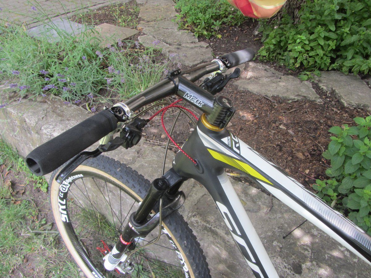

MCFK Vorbau ist dran, Gabelschaft gekürzt und gumgum montiert, Einbau ohne Spacer......damit bleibt nur noch die Kurbel und irgendeine XTR-Schellen-Lösung.......
Bilder folgen...
...bilder

Hammer teil! Nur wo stopt die waage?Achja und die shifter und bremsposition ist so gewollt ja? ziemlich krass,aber jeder wie er will :).
7,41 kg
Potential noch bei der Kurbel.
Weiterhin werde ich beim Wechsel der Verschleissteile auch mal nicht xtr verbauen (Kette & Kassette) - zumindest einmal um die Performance zu testen......... Die Shifter & Bremshebel werden morgen beim ersten Ausritt korrekt eingestellt......
