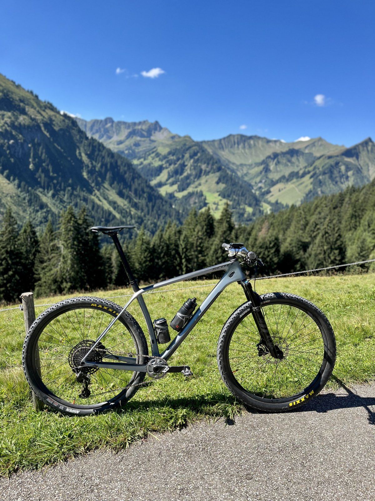

Hallo Leute,
In dieser Diskussion werde ich versuchen, ein paar Meinungen und Erfahrungen zu sammeln, die den ein oder anderen vielleicht auch interessieren.
Ich werde hier immer mal wieder Fragen zu Parts stellen und mit euch den Fortschritt teilen.
Nun zum Wichtigsten dem Bike:
Ich fahre das Scale 910 AXS von 2020 mit folgenden Parts:
Rahmen: HMF-Faser in Größe XL
Federgabel: Fox 32 SC Float 100mm
Laufräder: Syncros Alu (k.A.)
Felge:Syncros X-25 / 32H / 25mm
Naben: Formula mit XD Freilauf
Schaltwerk: Sram GX AXS
Kurbel: Sram X01 mit Sram 32t Kettenblatt
Bremsen: Sram Level Ultimate
Sattelstütze: Ritchey Sattelstütze WCS Carbon Zero Post 400mm
Sattel: Sqlab 612R
Vorbau: Zipp Service Course -25° 75mm
Lenker: Berg Carbon MTB Flatbar 9° (100g)
Griffe: Sqlab 611R
Reifen: Maxxis Aspen 2.25
Kassette: Sram X01 11-50t
Falschenhalter: Tacx Deva
Schläuche: Turbolito
Bremsscheiben: 180mm Contec
Kette: Sram X01
Aktuelles Gewicht: 10.6 Kg
Fahrerprofil:
Größe: 1.88
Gewicht: 76kg
Schrittlänge: ~90cm
Kleiner Hinweis: Das Bild ist von Sommer. Dort bin ich noch ein mechanisches Schaltwerk und die NX Kassette gefahren.
Nun meine erste Frage: Was würdet ihr am Bike upgraden oder verändern? Werde nächstes Jahr aufjedenfall auf Tubeless umrüsten und ich habe vor einen Laufradsatz zu kaufen, um die magische Grenze von 10kg zu unterschreiten. Bin auf eure Antworten gespannt
LG

  • Ein weiterer Grund für einen n+1 / Restekistenaufbau
Muss es unbeding Carbon sein? Überwiegen die Vorteile so sehr dass sich ein Preis von 1000eur aufwärts rechtfertigt?
Muss es natürlich nicht. Aber Carbon ist cool und bei einem Selbstaufbau mit Chinafelgen bleibst unter 1000€ und sparst nochmal paar gramm.
Würde nur den LRS tauschen.
Nein.
Würde die HD 6ters mit 27,5 mm MW nehmen. Ist zwar etwas schwerer, sollte sich aber besser fahren und ist etwas stabiler.
Einfach mal bei einem LR Bauer nachfragen.
Kann da die @Knusperhexe empfehlen.
Gibt aber auch ne Menge anderer guter LR Bauer.
Das gesparte Geld kannst du dann in eine neue Bremse investieren, da du mit der SRAM ja eh schon nicht zufrieden bist.
Hab ich ja:
Aber Achtung! Die Antwort war auf einen Einsteiger ohne Rennambitionen bezogen dessen Budget in einem Bereich lag wie hier nur die Upgrades.
Dem TE hier werden ein paar Sekunden auf 100hm zu sparen sicher gefallen. Es ging mir dabei nur darum, dass einen weniger Gewicht kaum schneller macht, wenn wir nicht gerade von Einsparungen im KG-Bereich reden. Spürbar ist es aber trotzdem. Und ein leichtes Rad ist einfach geil, rational gesehen ist zwar nicht wirklich besser, aber es geht hier um ein Hobby, richtig ist was spaß macht. Auch wenn es nur darum geht, dass du dir jedes mal wenn du es die Kellertreppe hochträgst denkst, Geil ist das leicht!
Ich würde komplett neue holen, die Naben sind jetzt nicht gerade die Edelsten und vermutlich leichtesten. Außerdem gibt es gute gründe für einen 2. Laufradsatz:
  • Schneller Wechsel auf Schlechtwetter / Winterreifen
  • Schneller Ersatz falls was am anderen kaputt ist
Da hast du recht vorallem im Rennen kann man bei Panne schnell wechseln...
Welche Chinafelge kannst du empfehlen?
Nein.
Danke für den Tip. Welche Nabe empfiehlt sich da? Speichen würde ich auch Sapim CX-Ray gehen oder?
Günstig und haltbar sind die DT350.
Ja. Müsste. Da kennt sich einer vom Fach besser aus. Aber so schwer bist du ja nicht.
Und wenn du schnelle Reifen willst, fährst du was anderes als Maxxis😉.
Da wären meine Empfehlungen
Conti RK/CK
WP Speed 2,25
bei schlechtem Wetter eventuell den Race vorne
Kenda Rush/Booster oder Rush/Rush in 2,4. Die sind recht leicht und sehr gut TL fähig
Naja, beim Marathon wirst vermutlich eher nicht mit dem 2. Laufradsatz auf dem Rücken rumfahren :lol:
Kenne mich im XC-Bereich da nicht aus. Aber hab mit Light-Bicycle gute Erfahrungen gemacht. Die Felgen sind Top verarbeitet und haben auch einen guten Service. Hab mir von denen auch nochmal die Speichenlänge ausrechnen lassen und direkt CX-Ray mitbestellt. Die Speichen waren so schon ein gutes stück günstiger als bei den Händlern hier.
Ansonsten gibts einen Thread dazu, da mal durchschauen oder fragen:
https://www.mtb-news.de/forum/t/china-carbon-felgen-erfahrungsbericht.720649/
Von Knusperhexe hab ich auch einen Enduro-Laufradsatz mit Duke Felgen auch da bin ich mit beiden sehr zufrieden. :daumen:
Bei den Naben würde ich sagen:
Preis/Leistung: DT 350
Preis/Leistung/Gewicht: Erease oder DT 240
Ansonsten gerade im Angebot: https://r2-bike.com/CARBON-TI-Hinte...m-Steckachse-Freilauf-SRAM-XD-schwarz-32-Loch
Aber nur die 32 Speichen version gibts so günstig.
Meine auch wenn ich mal ein klassisches CC Rennen fahren sollte...
Danke für die Tips!
Oben Unten
