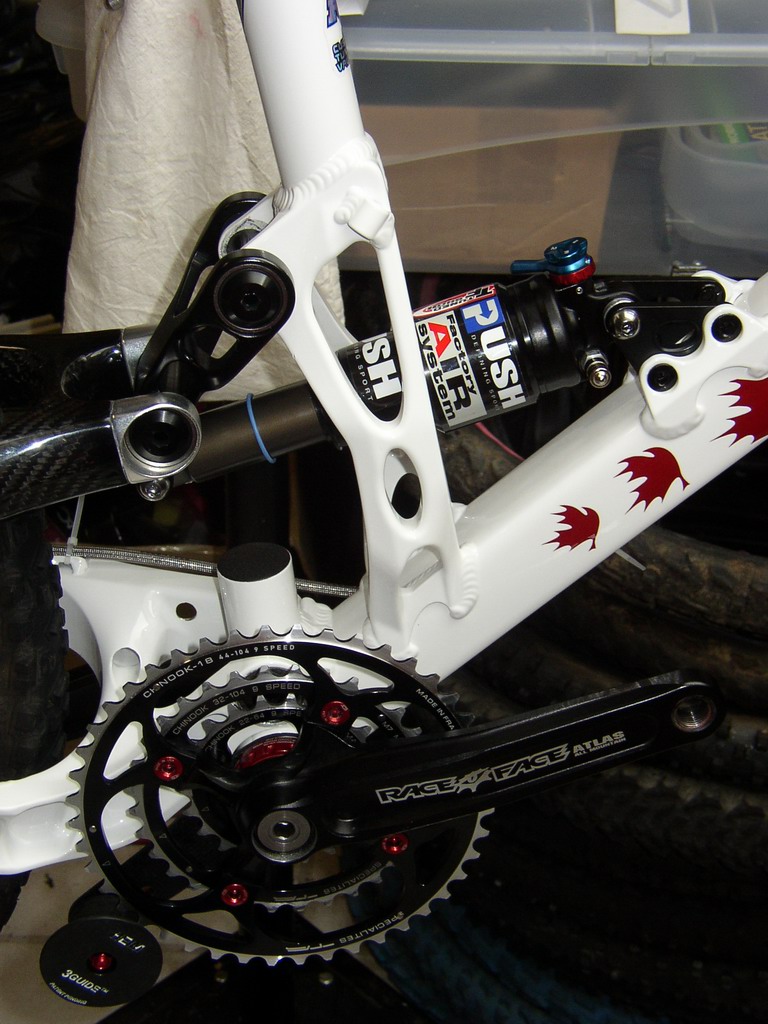

Mal ein paar Neuigkeiten, wo's so lange ruhig war hier.
Letzte Woche habe ich bei TF Tuned angerufen, um meinen Dämpfer dort machen zu lassen. Habe zum Glück auch gleich einen Termin für den 11. Mai bekommen. Da das Zeug ja nach England geht, hab ich's gleich eingetütet und Samstag weg geschickt.
Am Donnerstag, also einen Tag vor meinem Termin, bekam ich dann schon die Mail daß der Dämpfer fertig sei und auf den Rückweg ginge. Sehr fix! Extrem fand ich dann, daß das Ding heute sogar schon in der Post lag :daumen:
Witzig: Die Rechnung ist jetzt sogar niedriger, als auf der Seite angegeben. Ich war davon ausgegangen, 120 Pfund zu zahlen da ich den Dämpfer ja schon seit Mitte letzten Jahres gefahren war. Heraus kamen dann jedoch nur insgesamt 100 Pfund, inklusive dem Rückversand. Echt ne starke Geschichte.
Was auch gut ist: Wenn mir das Setup so nicht gefallen sollte, wird es kostenlos angepaßt bis es ist wie ich's haben will.
Der Dämpfer ist trotz der anderen Innereien auch kein Stück schwerer geworden:
Werd's nochmal genauer auseinander klamüsern, aber wenn ich so rechne paßt das wunderbar.
Bin echt sehr gespannt, wie das Schätzchen sich fährt :love:
was wurde an dem Dämpfer getuned? :ka: Welche Angaben mußtest du machen?
Bin ml auf das Ergebnis gespannt:daumen:
Es wurde halt zum Einen ein Serivce gemacht, wie man's so kennt. Verschleißteile erneuern, Defekte beheben (war nix Großes, aber sie haben 2-3 Sachen gefunden).
Dann kamen ein paar von den Push "Factory" Teilen rein (bzw. eben das Kit), unter anderem ein neuer Kolben, Luft-Dichtung, neue Buchse in der der Kolben läuft und komplett andere Shimstacks.
Angaben die man machen "muß" sind Gewicht, Rahmen, Größe vom Fahrer und Einsatzbereich. Da mir das zu heikel war, hab ich denen noch auf einer DIN A4 Seite alle möglichen weiteren Infos geschrieben. Wie sich der Dämpfer im Cove fuhr, was ich da dran gemocht hab und was mich gestört hat.
Mit den Infos haben sie den Dämpfer jetzt halt mit den neuen Teilen frisch abgestimmt und unter anderem auch das PPD komplett überholt. Den Sprüchen auf der HP nach soll der Übergang zu PPD jetzt deutlich sanfter vonstatten gehen, die Stärke der 3 Stufen wurde entsprechend auch angepaßt.
Die bisherigen Berichte über das Tuning waren echt überaus positiv, mal schaun wie viel sich davon auch bei mir merken läßt :)
