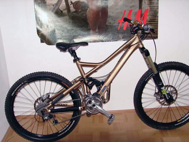

PS: Bashguard hat paradox kürzlich gezeigt, zumindest eine interessante Variante. Ein "altes" Alu-KB, das seiner Zähne beraubt wurde. Wenn du da mit was Leichtem anfängst, wäre der Bash bei um die 60-70g (TA hat z.B. Kettenblätter extra mit den 23mm Stegbreite der LX).

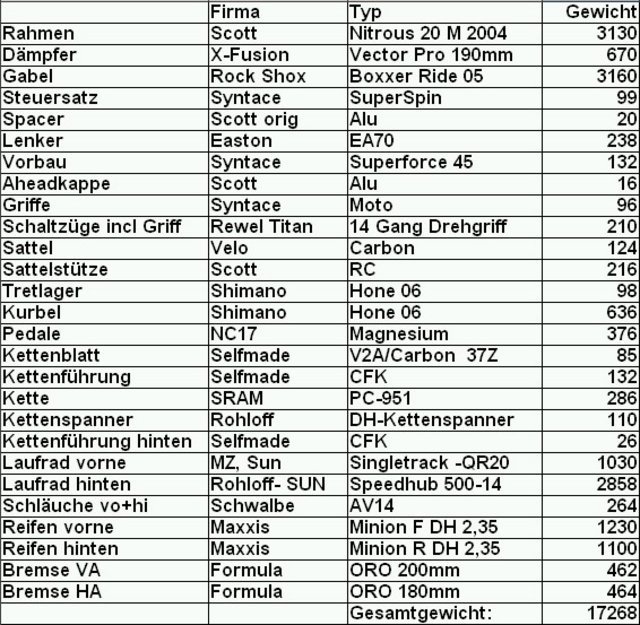

Das Gewicht kommt halt von den Naben. Speichen/Nippel wiegen knapp unter 150g pro Rad, die Felge 450 und 456g. Rest Nabe... vorn 209g, hinten mit der Achse die die Funbolts aufnimmt (44g, leichter und steifer als ein Schnellspanner) 331g.
Hope sind da fast 80g leichter, von Tune gar nicht erst zu reden (damit läge der Satz unter 1600g, ohne Superscharf-Varianten)... ich hatte den Satz auch erst auf knapp unter 1700 geschätzt, aber nu jaIch mag die Naben halt, daher mußten die bleiben.
Bin jetzt eben gespannt wie die Felgen sich bewähren, gerade auch mit dem Klebeband-Kit. Schön ist halt die gewachsene Innenbreite der Felge mit 23mm, mal schaun ob das am Volumen vom Reifen wirklich etwas ändert zu vorher.
