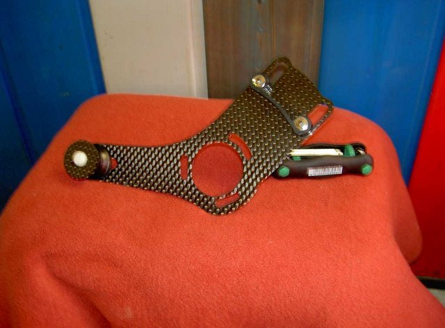

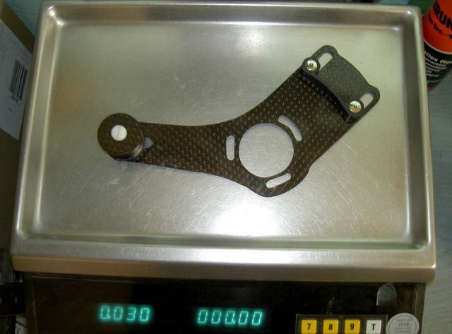

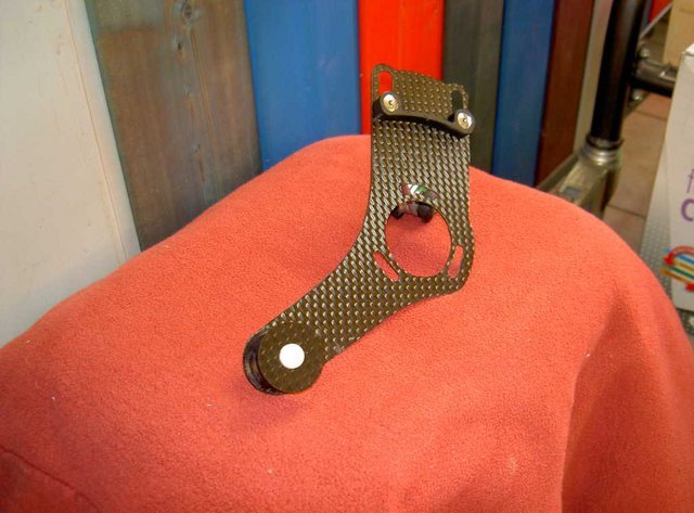

Habe jetzt Bilder von meiner 28,4g schweren Carbon Kettenführung in meinem
Album.Habs leider nicht geschafft sie hier einzustellen.Bin Computer technisch ne Niete.

Würdest Du vielleicht noch so nett sein und die Bilder in den Tread stellen,wo die Teile auf der Waage zu sehen sind?
