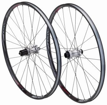

Der Roval Traversee LRS ist der Endurolaufradsatz, wird bei DT für Spezi gefertigt und ist mit 759g fürs VR und 815g fürs HR incl. Tubelessfelgenband und Ventil nicht wirklich schwer. Und der Laufradsatz ist einfach schön. VR mit 24 Speichen.... also will ich auch wissen ob er hält... hab den LRS mal als Bild angehängt, ich hoffe man sieht was....
