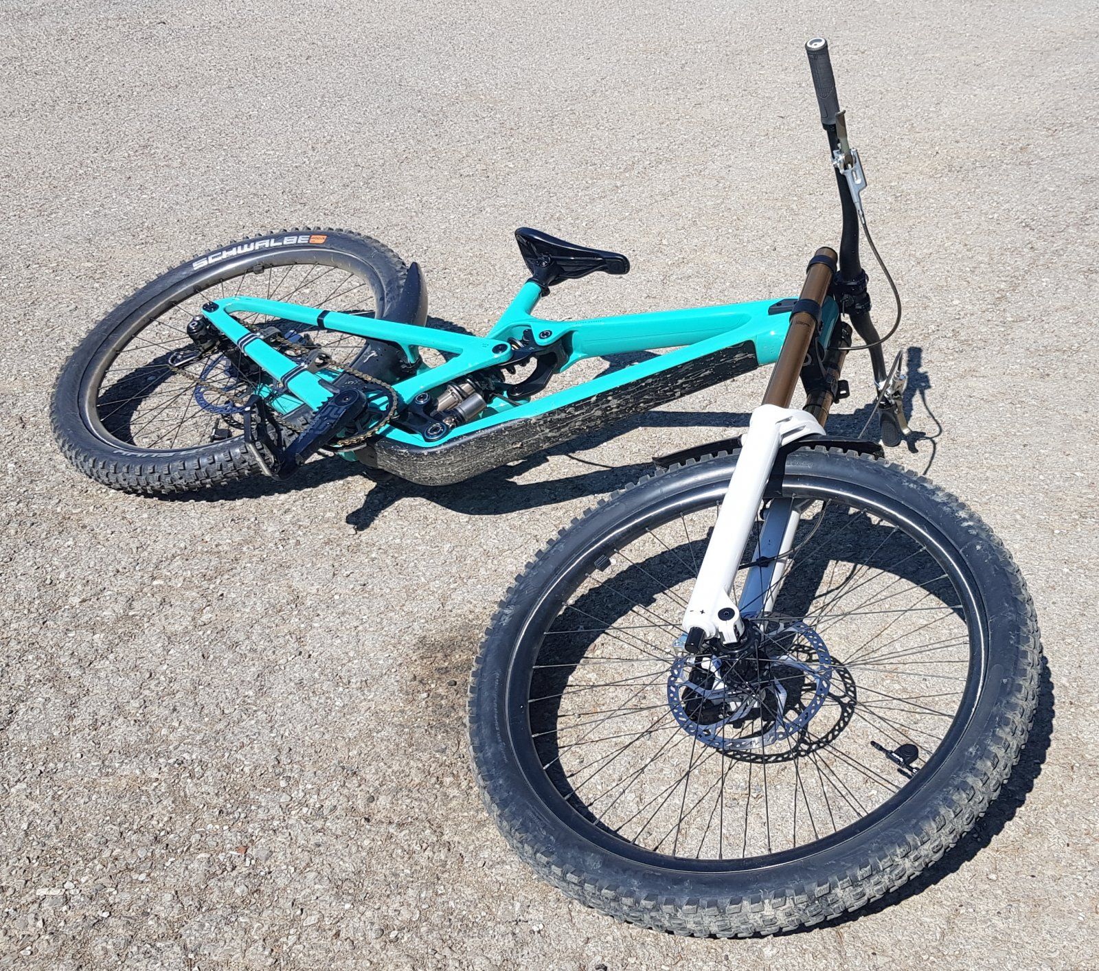

Der Rahmen selbst sieht gut verarbeitet aus. Am Hintenbau (Sitzstreben) sind leichte 1-2cm lange Beulen/Huggel die man aber nur fühlt nicht sieht. Sonst alles markellos. Die Kabelführungen sind im Unterrohr weit bemessen. Selbst der 5,5mm Goodridge Stahlflex Bremsschlauch würde vibrieren. Hab an den kritischen Stellen den Druchmesser mit Schrumpfschlauch auf ~6,5-7mm erhöht um Vibrationen zu vermeiden.
Das Unterrohr ist unterseitig schönbreit und lang, aber ohne Schutz. Für Shutteln habe ich deshalb einen Custom Schutz über die komplette Länge mit 2mm Gummimatte verklebt (Montagekleber auf Schutzfolie).

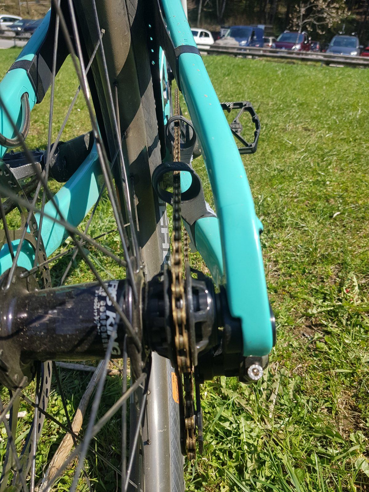

Was schon jetzt unschön auffällt: im voll eingefederten Zustand (ohne Stahlfeder), berührt die Kette den vorderen Teil der Kettenstrebe und liegt mehr als auf - auf dem Rahmen selbst. Im allgemeinen wandert die Kette bei zunehmender Einfederung immer näher an die Strebe, so dass nur noch 0,5-1cm Abstand vorhanden sind. Dadurch hat die Kette wirklich sehr viel Kontakt mit der Strebe und das so gut wie dauerhaft. Um dem Abhlfe zuschaffen, habe ich den Hartplastik Strebenschutz entfernt und den STFU DH00 verbaut, allerdings ist der Abstand der Kette zum vorderen Teil der Strebe so variabel, dass STFU DH00 nicht genug Spielraum hat um in keinem Fall zu "schleifen". Hab jetzt den Kompromiss gefunden, dass die Kette nur bei voller Einfederung am STFU schleift und verhindert dass die vordere Kettenstrebe berührt wird, denke das merkt man nicht wirklich, da das nur bei Drops vorkommen wird und nicht beim Pedalieren.

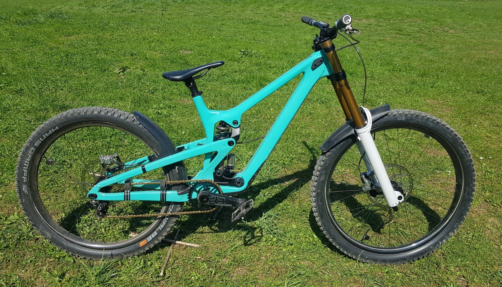

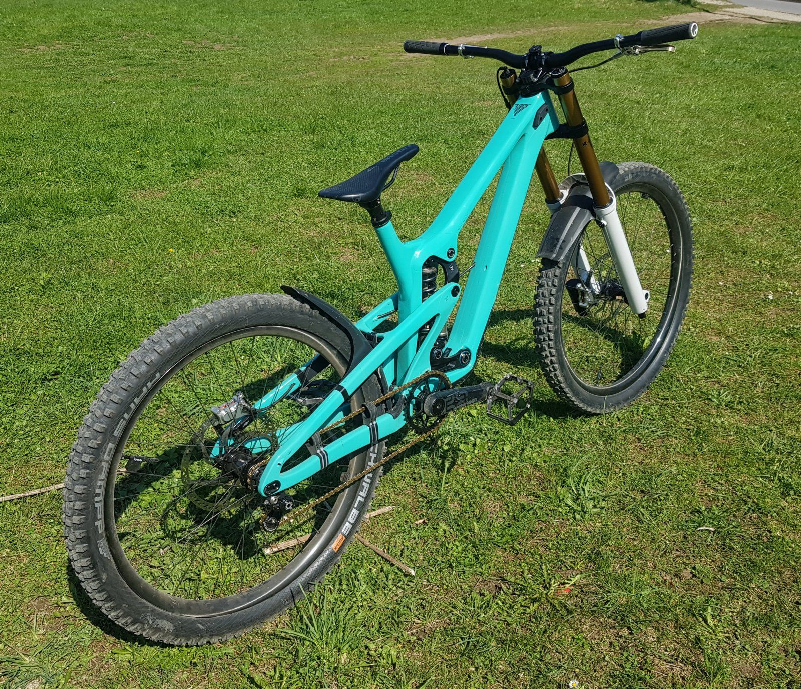

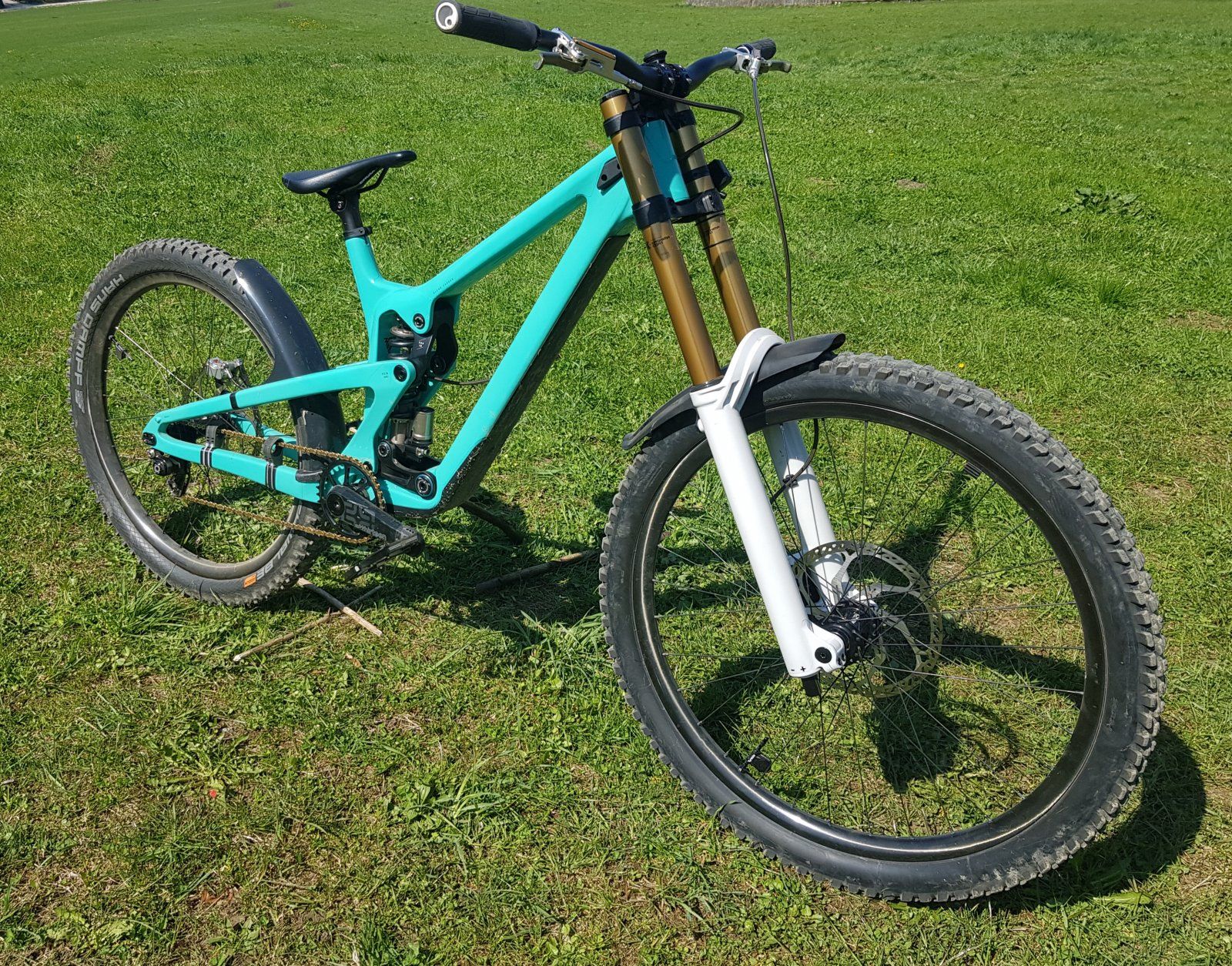

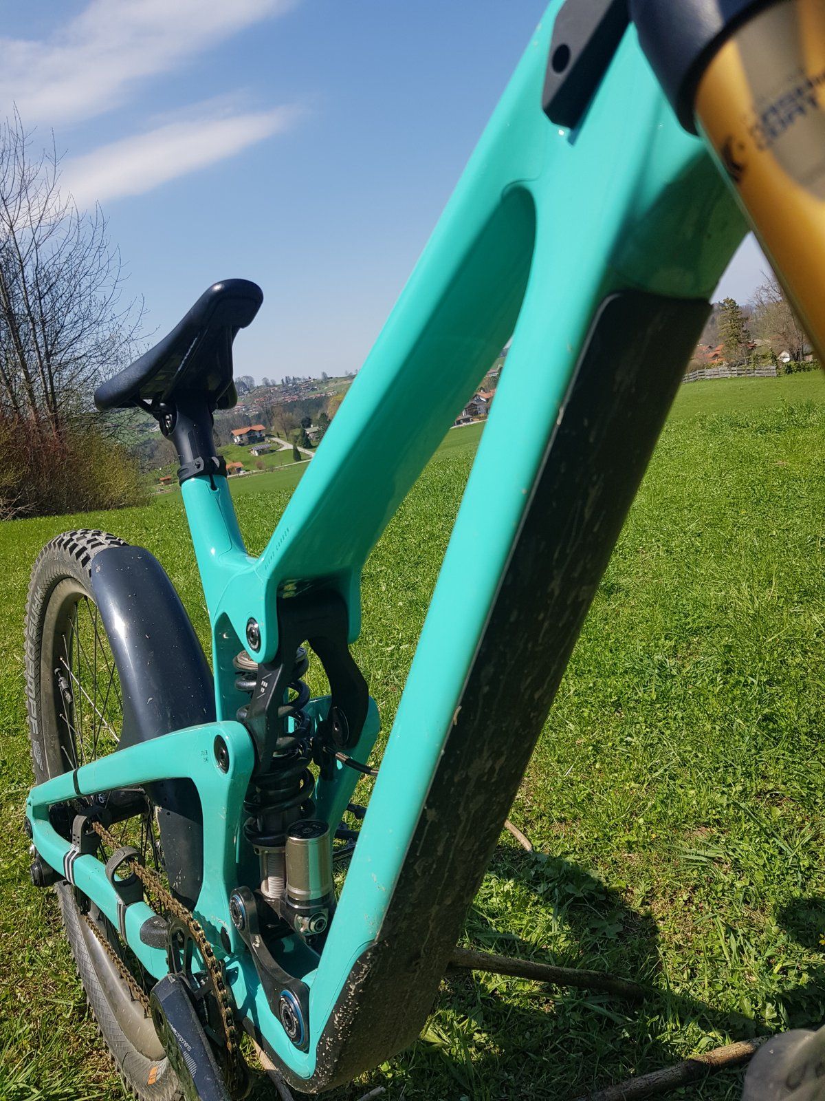

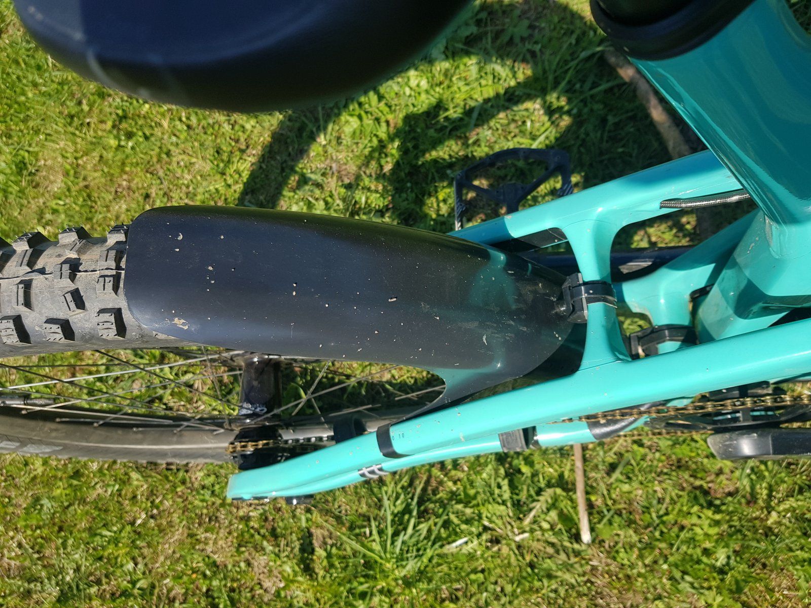

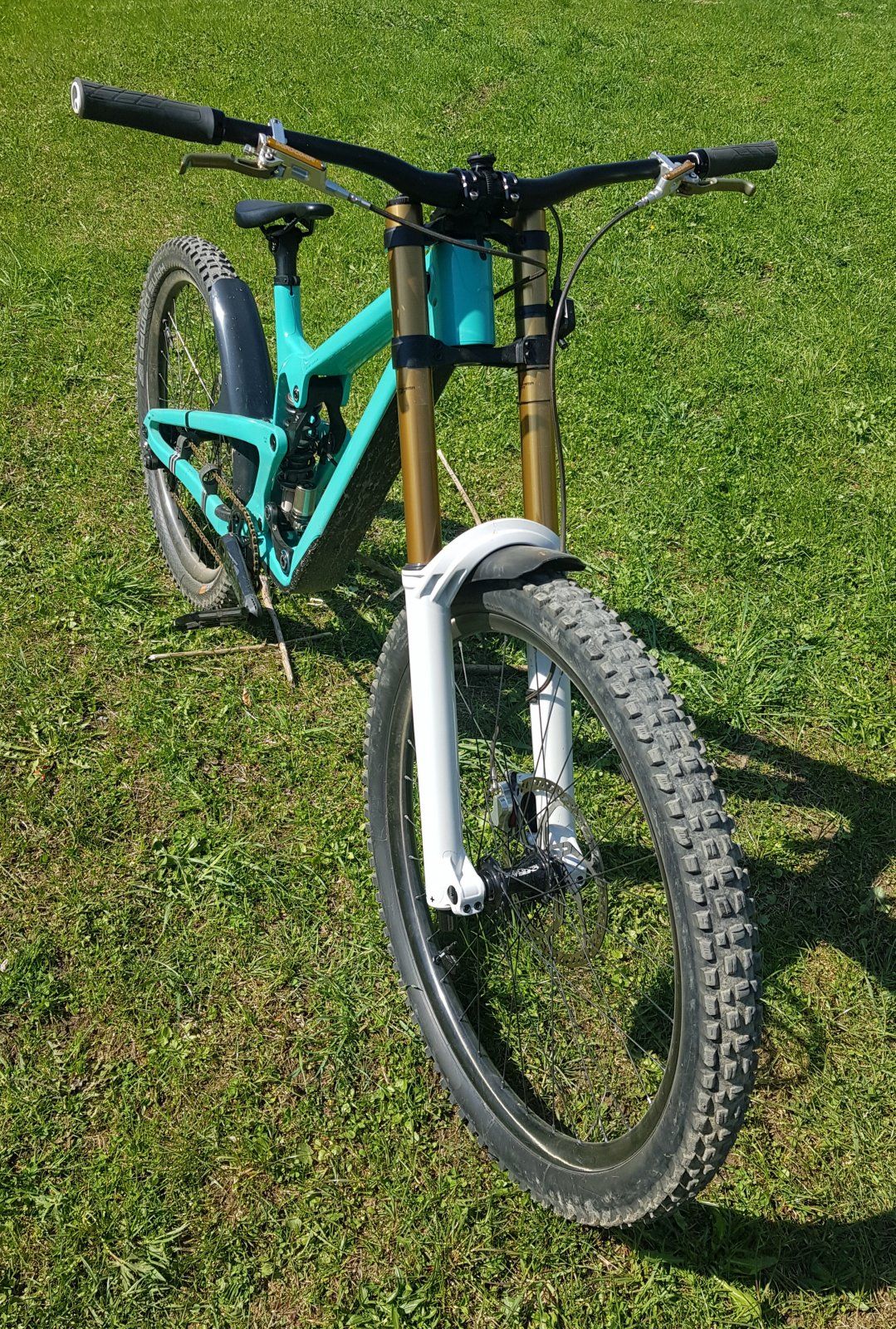

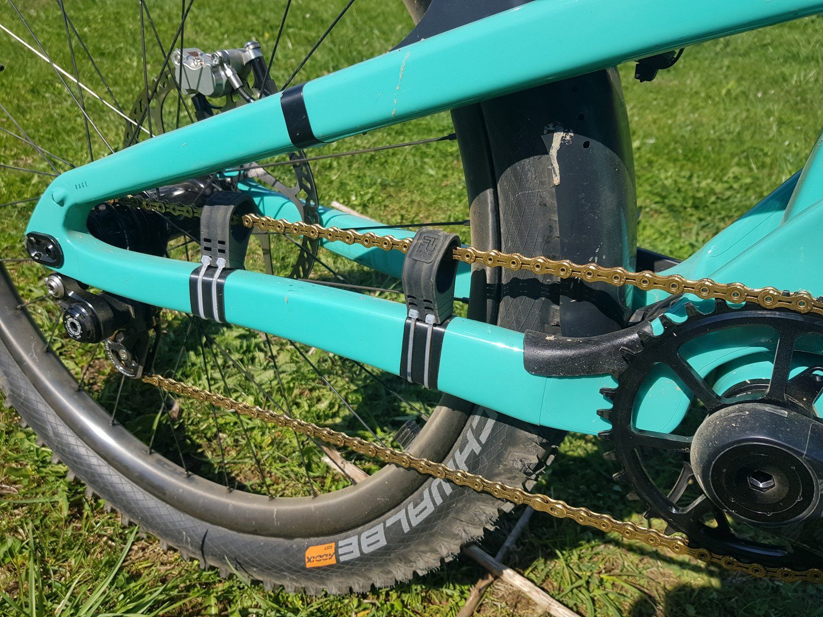

here we go. rearfender evtl weg, aber ich hasse lagertausch am rahmen und ich hoffe der zögert das hinaus... feder wird noch weiss bepulvert. 110kg fahrfertig mit 600lbs = 21-22mm = 28-29% sag. ist mit ext arma hydraulic bottom out ok. mit fox dhx2 denke ich bräuchte ich 650lbs. dämpfer rebound etwas zu schnell.werde ich reshimmen lassen müssen, kickt bei grossen sprüngen. sprünge und anlieger machen richtig spass damit. sehr schnelles bike. gerumpel könnte geschmeidiger sein, aber immer noch voll ok. kette schlägt kaum mit dem stfu. ansonsten alles super. bremsjack merke ich auch nicht.
Das einzige was ich finde was ned so geil ist,ist das du die Details abgemacht hast und das die fox weiß ist aber sonst anders geil und der arme sieht sexy aus
MTBler und ihre Aufkleber... :lol:
Ich finde es mega so clean, lass das bloß so. :)
Fahrende Litfaßsäulen gibts doch wahrlich genug da draussen.
demnach sehen die einfarbig lackierten autos auch zu nackig aus. auf so nen lambo oder ferrari gehören auch viel mehr sticker drauf :)
Geht doch gar nicht um irgendwelche Sticker, aber auch aufm lambo ist nen Logo und ein Schriftzug. Ein Auto ist jetzt übrigens auch ein ziemlich schlechter Vergleich ;-)
Dezenter weißer/schwarzer Propain Schriftzug in nicht allzu groß würde jetzt sicher nicht allzu Kacke aussehen.

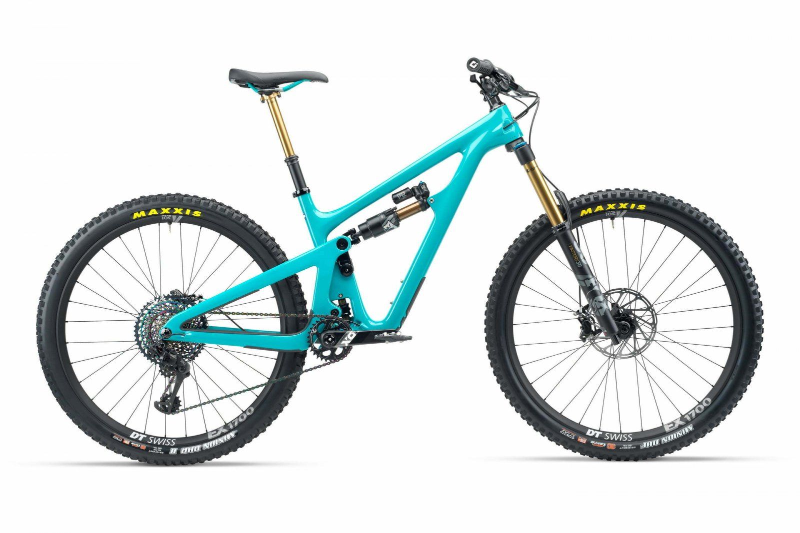

da sind die geschmäcker halt verscchieden. mein bro sitzt auch in deinem boot. der propain standardschriftzug ist leider sehr gross. des würde beim auto einem schriftzug über die kompletten seitentüren entsprechen :).
bei ner ducati is es auch sehr klein und ned übers ganze bike. und wenns so klein ist dann fällts eh nicht auf, also kann mans gleich weglassen. oder um bei bikes zu bleiben siehe yeti. ;) bin halt minimalist
