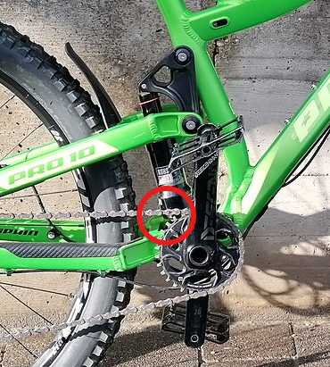

Ein anderer Punkt, der mich gut nervt, ist die Position des Dämpfer-Ventils (ist beim Tyee 2017 Frame in Kombo mit Rockshox Dämpfern nur sehr schwer und mit einem sehr schmalen Schlauchkopf der Pumpe erreichbar). Die Fox Dämpfer scheinen z.B. eine für meinen Fall bessere Position zu besitzen.
Hier mal die ungefähre Ventilposition als Beispiel:
Wenn Du/ihr eine gute Alternative zum "Rockshox Deluxe 210x55" kennt oder mir vom Kauf eines neuen Dämpfers in meinem Fall eher abraten würdet, sagt es mir gerne - bin für jeden Tipp dankbar.
und wieder ein ding was nur irgendwie reingebolzt is
hauptsache die karre rollt
