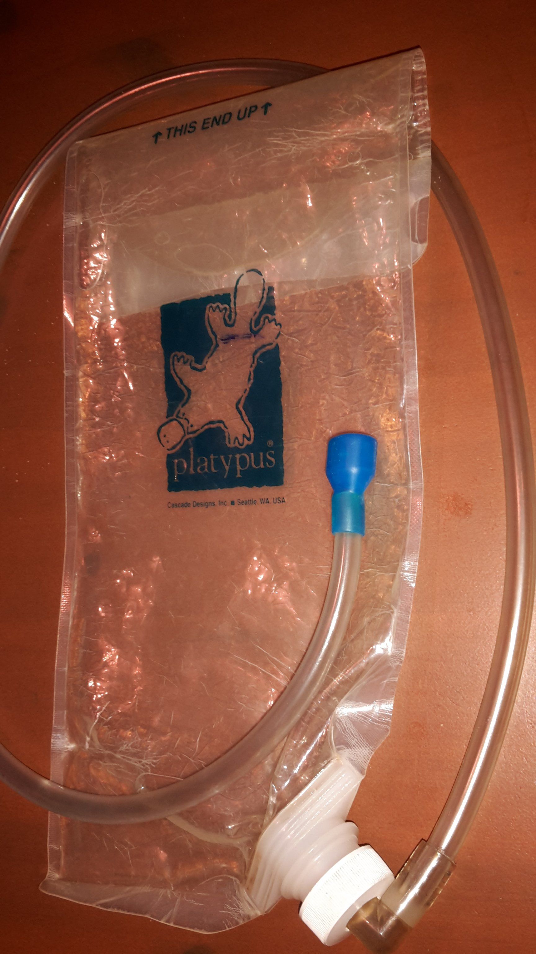

Hi Max,
getreu dem Motto 'nichts währt länger als ein funktionierendes Provisorium' benutze ich derzeit immer noch eine alte Platypus 2L Trinkblase von einem bereits verblichenem Big Pack Rucksack. Das Ding passt gut rein wenn ich es etwa zur Hälfte fülle und oben 5cm umknicke...
Es gibt davon auch eine aktuelle 1L Version, die müsste optimal passen.
https://www.platy.com/hydration-systems/hoser
Danke! Schaut auch gut aus! Welche Größe hat deine Protektorenveste?
Meine ist Größe L und das Fach für die Trinkblase ist ca 16x 30 cm groß.
Die Trinkblase von osprey hat laut Website die Größe 19x33. Wäre also 3 cm zu breit.
Aber das passt bei dir trotzdem?
Edit: bei Bike Discount hab ich ne günstige Trinkblase von zefal gefunden, 1,5 l und16 cm breit für 10 Euro
https://www.bike-discount.de/de/kaufen/zefal-trinkblase-780307
