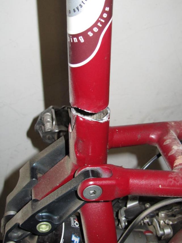

Die Qualität von Fusion kann nicht überzeugen. Letztes Jahr ist mir die Schwinge gebrochen und heute... Und das bei 75kg Gewicht. Das Bike ist übrigens von 2005

Das schaut nicht gut aus.
Rahmenbrüche sind leider keine Seltenheit bei Fusion:heul:
Schade dass die das nicht in den Griff bekommen haben.......
Ich würde mir einen Rahmen einer anderen Marke besorgen.
Einen Bruch an dieser Stelle müßte man auch reparieren können.
Innen ne Hülse rein und schweißen.
Falls das für dich eine Option ist, könntest Du mal die Edelziege ansprechen, der kann Dir bestimmt sagen ob das funktioniert.
klassiker bei den fusion rahmen, brechen immer direkt an den schweissnähten. kollege sein raid ist auch gebrochen sitzrohr/joch
Ich habe es heute zu meinem Händler gebracht. Bin mal gespannt wie Fusion reagiert.
die werden dir nen neuen hauptrahmen verkaufen wollen. kollege hatte auch einen gerissenen raid rahmen, riss an der schweissnaht. kommentar fusion, zu alt da geht nix mehr mit garantie/kulanz. der preis für nen hauptrahmen war unglaublich. er hat sich einen anderen kpl rahmen mit dämpfer geholt und muss jetzt nicht mit der angst biken, das die kiste wieder bricht.

Mit was hast du den Rahmen denn geklebt und warum hast du ihn nicht schweißen lassen? Wäre mit Sicherheit die bessere Lösung gewesen.
In sowas investiere ich keinen Cent. Diese Lösung war kostenlos und an dieser Stelle bricht der Rahmen definitiv nicht mehr.
