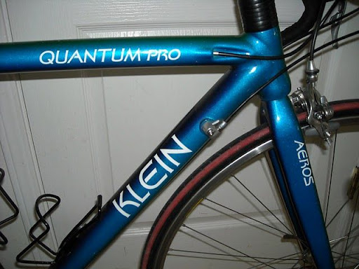

Ist jemandem von Euch schon mal ein Klein Quantum Pro Rahmen über den Weg gelaufen das im Unterrohr keine innen verlegten Züge hat , sondern wie auf dem Bild Befestigungen für Rahmenschalthebel vorhanden sind ?
Gab es das als Option , oder warum ist das so ?
danke schon mal für sachdienliche Antworten
wahrscheinlich ein TREK bau.
die hatten mal, ich glaub `99, mal ne idee, wir verlegen die züge mal aussen entlang.
aber Dr. KLEIN alias CarstenB weis das 100% genauer
de ronny
Hallo
Das ist aber ziemlich sicher ein frühes, also echtes Quantum Pro.
Ich hatte gestern schon gefrotzelt, das die den Kabeleinlass vergessen hatten, und dann die Führungen nachgearbeitet haben.
Technisch hatte er das schon lange vorher drauf.
Ich tippe eigentlich auf eine Sonderausführung.
Merci
Holzwurm
Weiter ist auffällig, dass der Schriftzug dafür extra einige Zentimeter weiter nach unten gerutscht ist...
Vermutlich wirklich ein Sonderwunsch von jemandem, der Rahmenschalthebel haben wollte.....und jetzt sind doch STI verbaut:D
ab wann gab es denn das quantum pro?
vor 1994 waren doch die sockel doch nötig um die schaltheben dranzubauen
Das Quantum Pro gabs neu in 1994. Das war auch der Jahrgang, in dem diese Schrifzüge erstmals verwendet wurden. Neu war vor allem wie auf diesem Bild zu erkennen der Steuersatz (Airhead).
Im 92er Klein Katalog ist auf jeden Fall beim "normalen" Quantum ein STI-Hebel abgebildet...allerdings vergleichbar wie hier auch: außenliegender Zug!
Vermutlich war das wirklich ein Extrawunsch: Alte Hebel/Zugführung am neuen Rahmen...keine Ahnung wie groß die Kundenorientierung bei Klein war. Aber wenn man das Farbspektrum sieht, aus dem man wählen konnte.....warum sollte er nicht jemandem einen Sockel an den Rahmen brutzeln???
das quantum pro ist ende 1993 auf dem markt gekommen. shimano STI hebel ende 1990.
das quantum pro ist vermutlich eins der vielen "one-offs" die in vorserie zu testzwecken gebaut wurden oder auf wunsch fuer einen kunden oder profi. hat es eine rahmennummer?
die sattelstuetzklemme ist angeschweisst oder?
ja ist ein originales mit angeschweißter Sattelklemme
Rahmennummer :ka: , mehr Infos hab ich nicht, nur das es ein 51 Rahmen ist , also der kleinste
