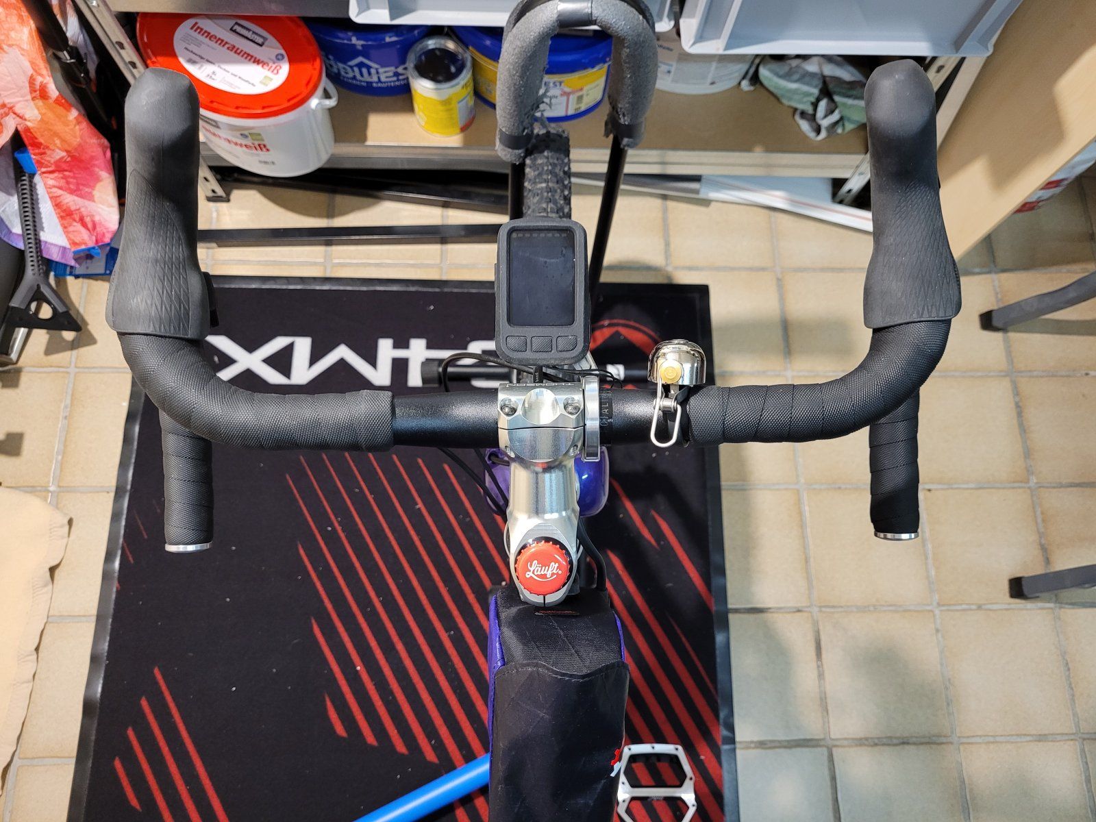

Wieder bisschen was geschraubt, weil Langeweile und krank und Bock gehabt.

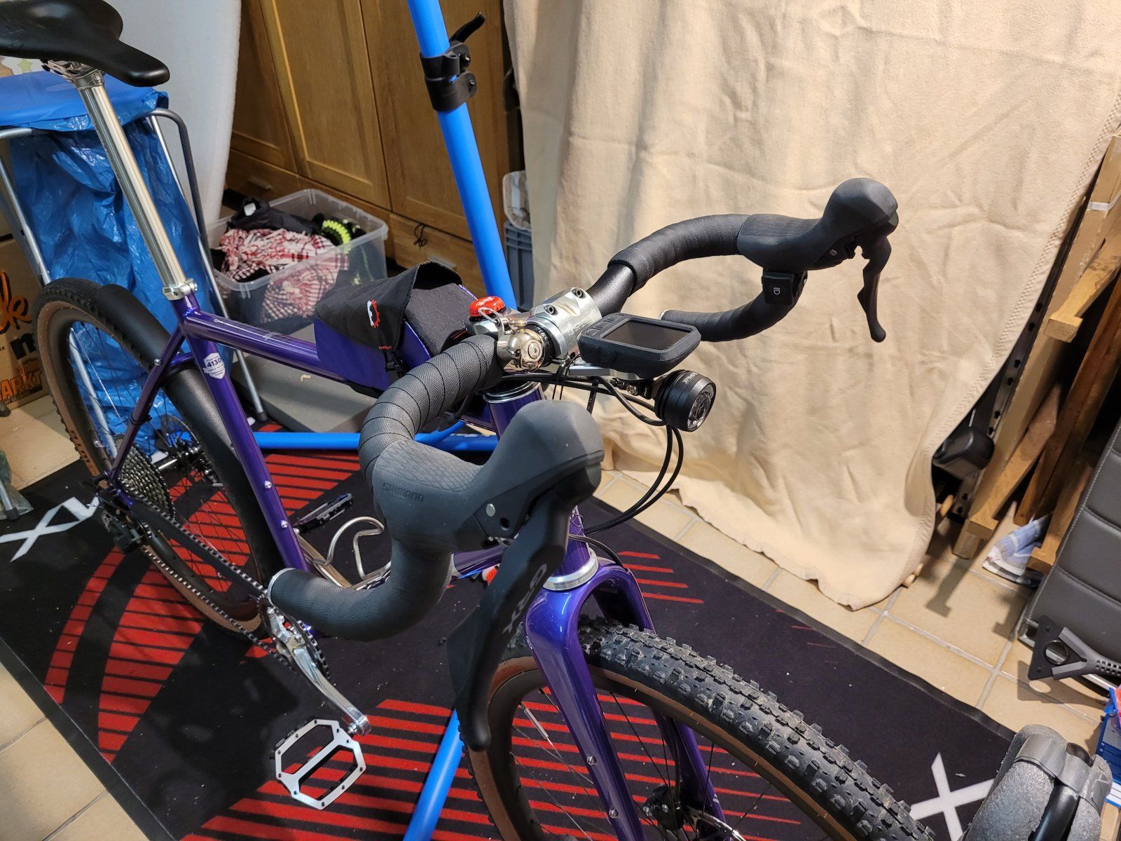

-Neuer Lenker mit 15mm Rise (Specialized Hover mit Flare in 42cm Breite)
-Wahoo-Halterung von Superstar Components, mit Gopro-Halterung von Amazon modifiziert, damit die ehemalige Lupine SL Nano vom @Cpt_Oranksch ordentlich montiert werden kann. Den Wahoo hatte ich mit der Ahead-Halterung nicht richtig im Blick.
-Kronkorken Ahead-Kappe. Passenderer Kronkorken wird noch gesucht 🍻

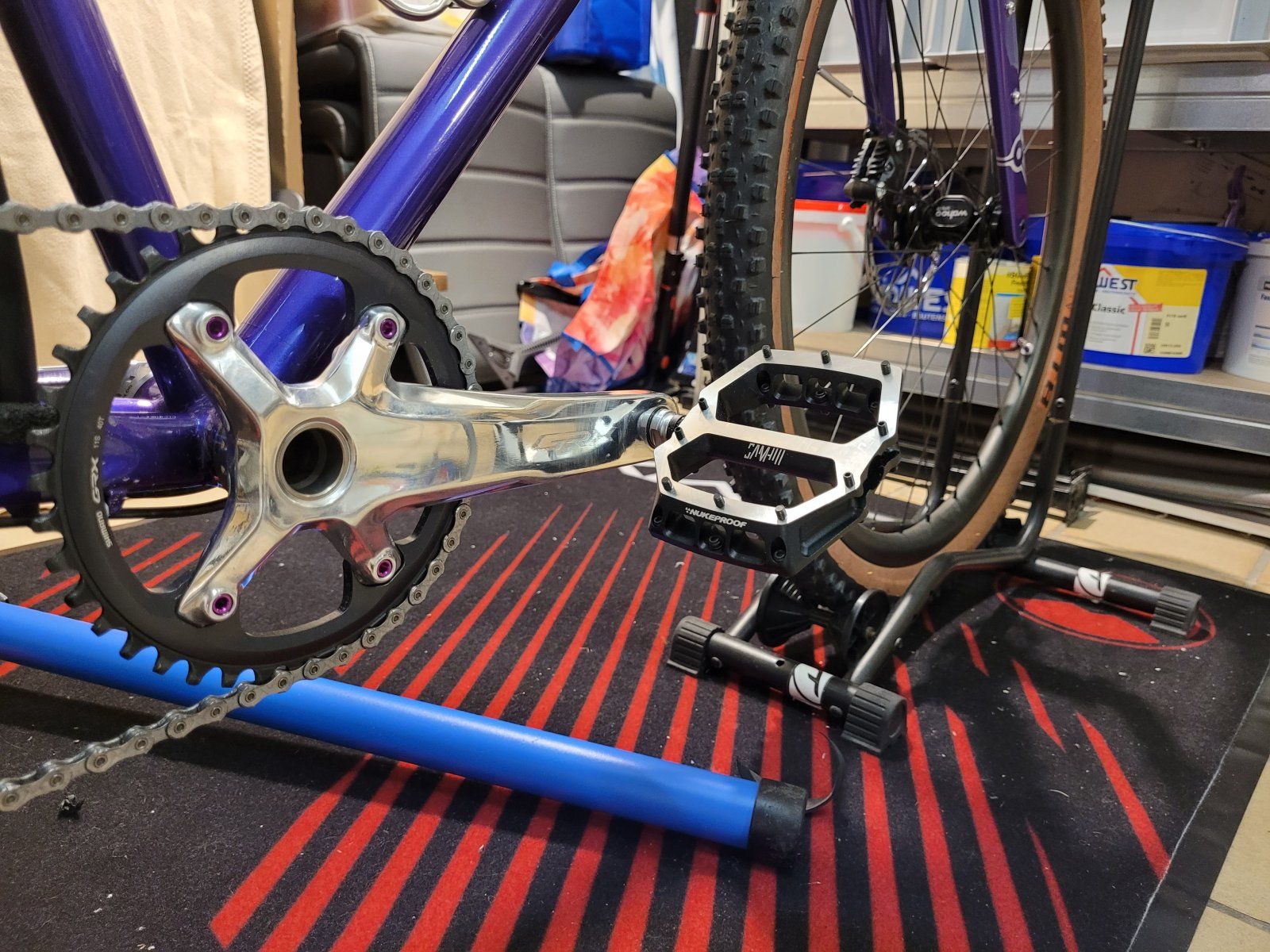

-Nukeproof Flat-Pedals in schwarz silber

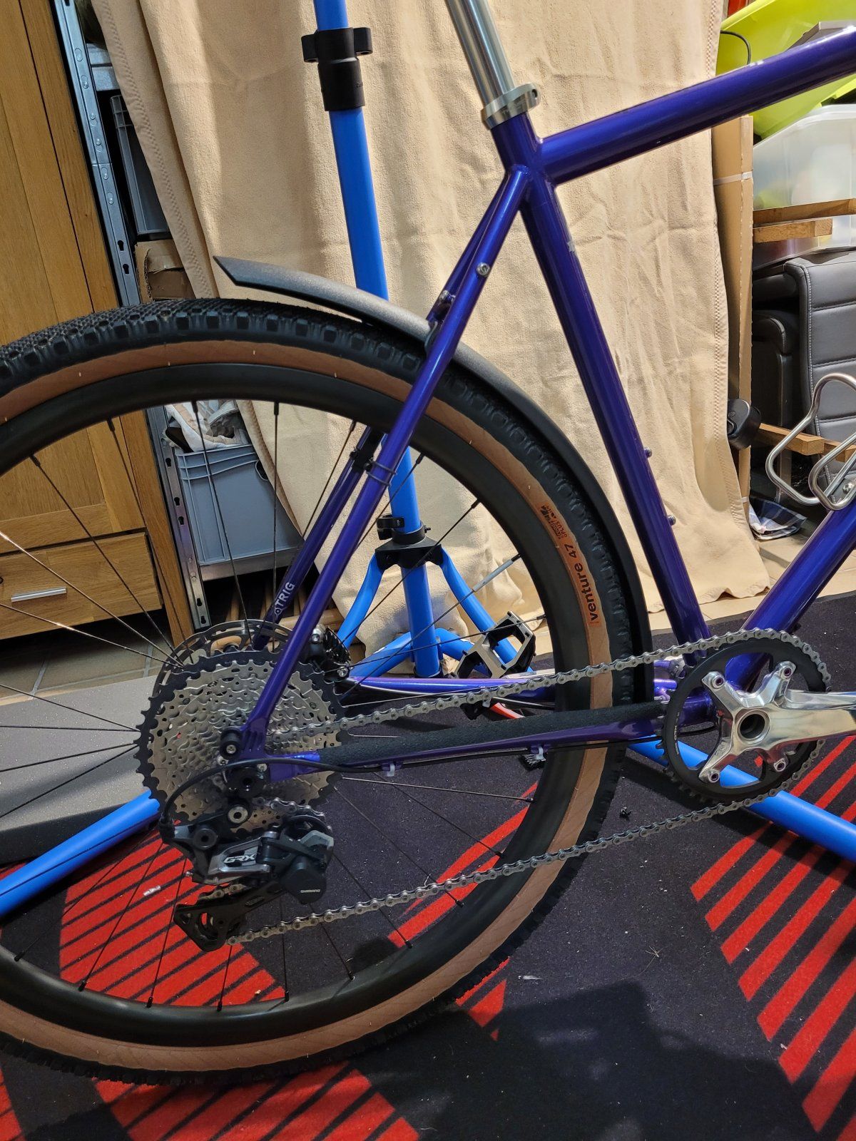

-Das kleine Schutzblech des Ortlieb-Quick-Racks mal direkt am Rahmen montiert. Am Rack selber kommt dann noch ein zweites und somit hätte ich hinten ein "komplettes" Schutzblech. Bin aber noch am Überlegen ob ich nicht doch feste Schutzbleche verbaue. Für vorne bräuchte ich eh noch was.
Zur Auswahl stehen aktuell:
-Velo Orange smooth 58mm für 650b. Wobei ich mir noch nicht sicher bin ob die von der Breite reichen.
-Gilles Perhoud Edelstahl 60mm für 700c. Sehen mit 650b Reifen vermutlich komsich aus? Aber ob ich mal auf 700c Laufräder wechsle ist auch noch nicht sicher 🤔
-Kettenstrebenschutz-Tape. War noch übrig vom MTB
Mal sehen.

Warum hast Du die Nano via „GoPro-Bastelei“ unter den Wahoo gehängt, hätte es nicht gereicht den Halter der Nano etwas weiter nach unten zu drehen, oder hab ich hier gerade einen Denkfehler (= Brett vorm Kopp)?
@HabeDEhre, Klasse 👍🏽!
Meinst du den Schnellspanner für den Lenker? https://www.lupine-shop.com/SL-Nano-AF-Schnellspanner/d4335
der wäre zu kurz...
Außerdem ist noch ne Lenkertasche von lifeisaride.de im Zulauf und damit wäre dann die Lampe verdeckt ;)
Ich vermute eh, dass ich nicht den orginal Gopro-Arm für die Nano habe, sondern den für die Piko @Cpt_Oranksch ?
Meiner sieht so aus und ist zu kurz um die Nano direkt unter den Halter zu bekommen:
Beim passenden Halter für die Nano würde das so aussehn hab ich grad gesehn
der wäre zu kurz...
Ist dieser hier:
https://www.bike24.de/p1300926.html
Einen extra für die Nano gab es damals (Februar 2022) glaub ich noch nicht.
Das Problem besteht ja erst wenn er an die Tasche ran will. Da sind Computer Mount und ggf. eine Lampe dann tatsächlich störend im Weg.
Schutzbleche:
Silber poliert oder matt schwarz?
https://www.goldsprintshop.com/Goldsprint-Aluminium-Schutzbleche-Matt-Schwarz-650b-x-58-mm
Jemand Erfahrungen mit den Teilen?
Ich habe die Pelago in silber poliert am Alltax-Crosser. Sehr schön verarbeitet, alle Montageteile dabei, einfach zu installieren, klapperfrei. Die 700c-Version ist vorne "extra long", geht also weit nach unten und nach vorne. Gefällt mir sehr. Top Qualität.

Die Pelago gibts leider nicht breit genug. 50mm 650b Reifen sollten drunter passen.
Silber war schon mein erster Gedanke, allerdings bin ich mir nicht sicher, ob das dann hier zuviel wird. Die
Schwarzen könnte ich notfalls auch abbeizen... oder halb halb 🤔
Hammered wäre noch ne Idee, dann aber silber. Silber poliert sieht halt schnell Kacke aus, biste nur am putzen.
Hammered gefällt mir irgendwie garnicht. Silber poliert wär mit wenig Aufwand und Stahlwolle auch schnell zu Silber matt verwandelt ;)
