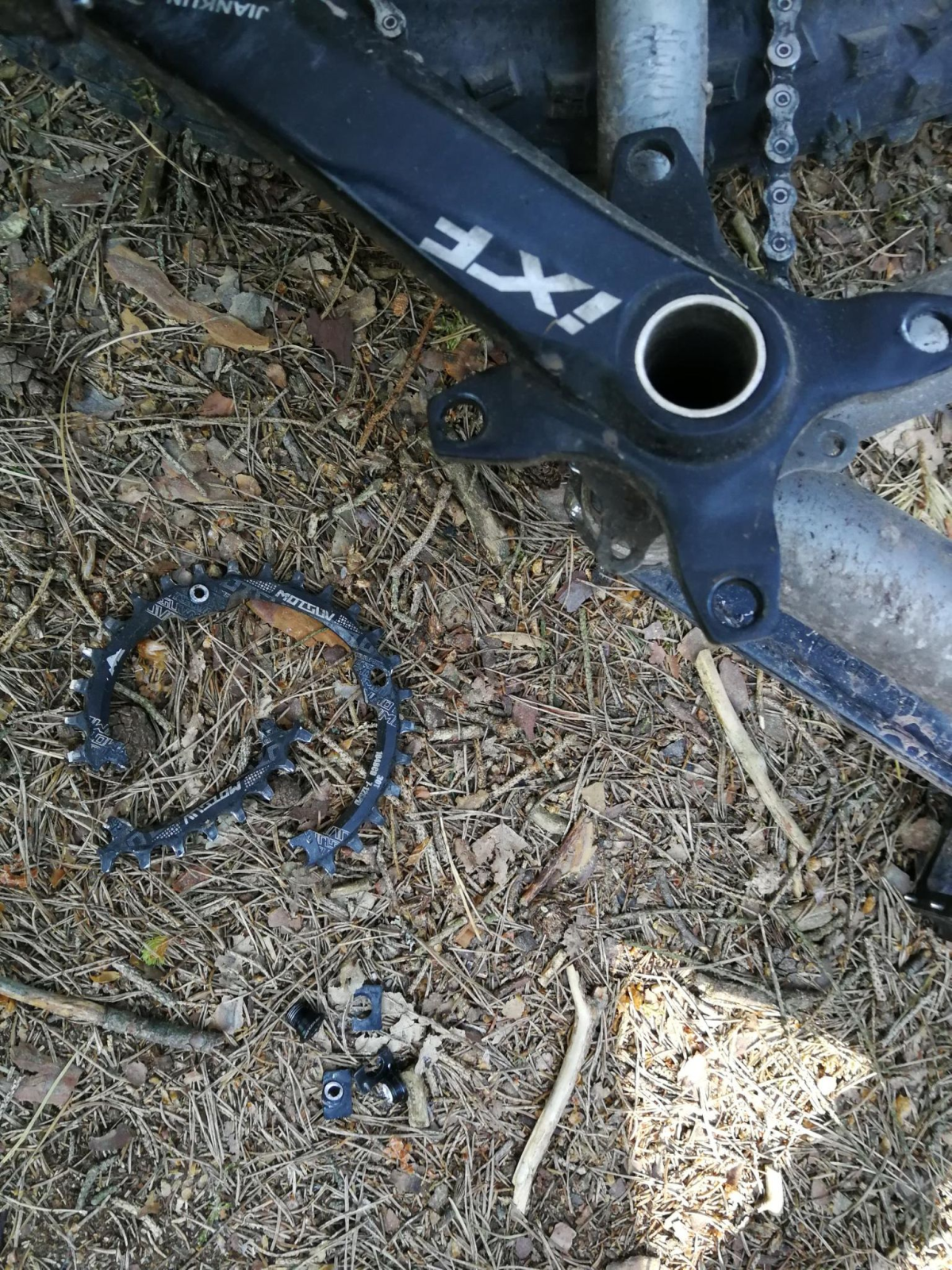

Ich habe mal eins zerrissen im Anstieg. Das lag vielleicht noch an einer zu weichen Alulegierung, aber hauptsächlich an einer davor verlorenen Kettenblattschraube. Da bricht auch ein Stahlblatt, oder verbiegt sich zumindest.
Was ich noch zu China und Alu sagen kann, nach wiederholtem Testen: Die Alukettenblattschrauben sind großer Mist
Ich habe mehrere solcher billig Blätter von Ali im Einsatz. Ohne Aluschrauben halten die. Gebrochen sind die immer nur, wenn eine Schraube verloren wurde. Evtl hält ein hochwertiges Blatt das aus, aber wenn keine Schraube fehlt halten die Blätter. Und ich behandle meine Räder nicht pfleglich

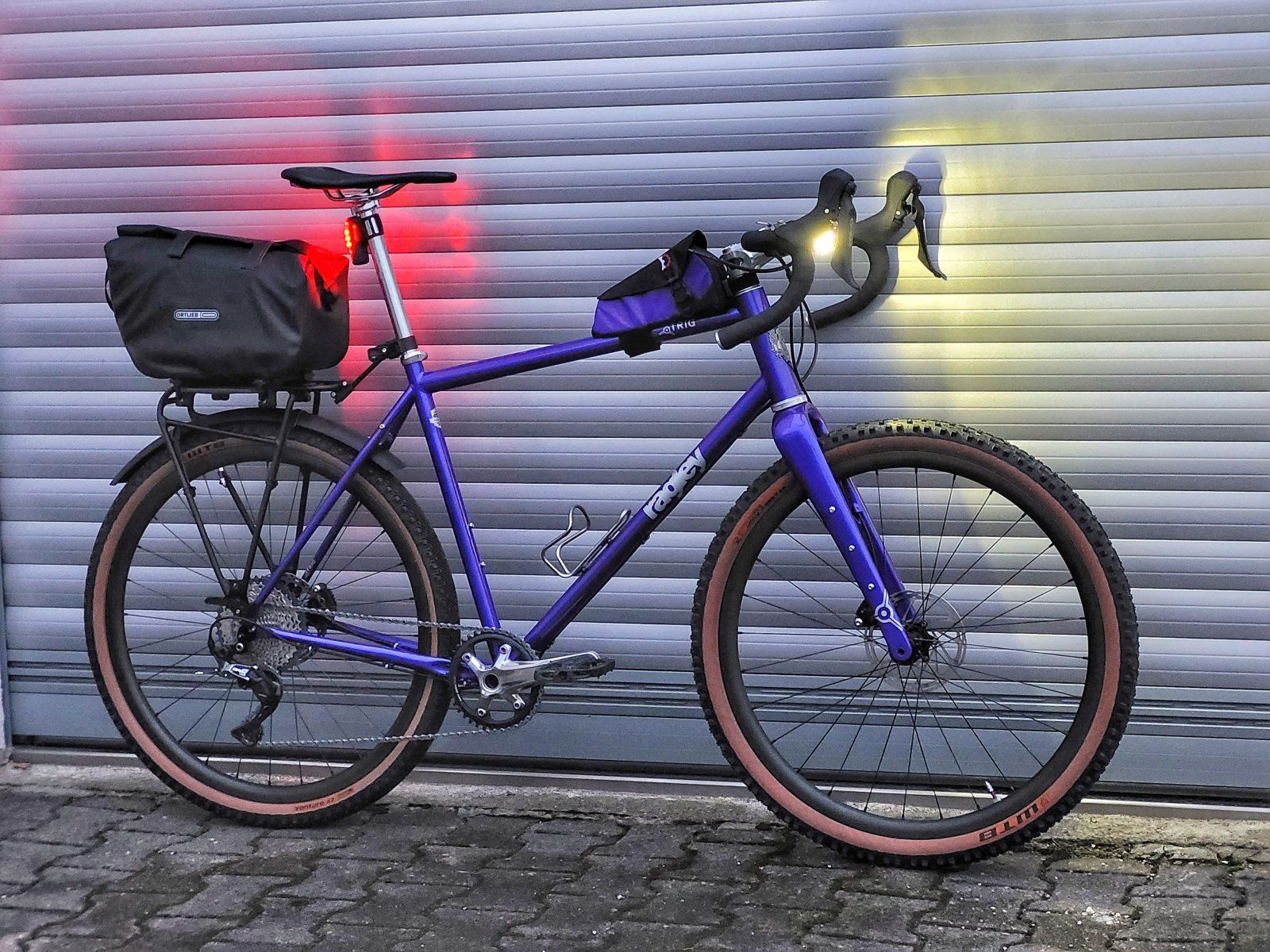

Da würde ich lieber meine Elox-Massaker-Kirmesbude für vorschlagen. Die is aber noch nicht ganz fertig 💜💙 😉
Mit dem "Kofferraum" bin ich noch nicht ganz glücklich, da passt der Laptop nur quer rein. Denk werd noch so Seitentaschen holen.
Keine Sorge, Rücklicht bleibt nicht so. Lupine Rotlicht mit Sattelstreben-Halterung und SL Nano sind vom lieben @Cpt_Oranksch im Zulauf zum Testen. Die SL AX is schon ein ordentlicher Klopper.
Vielleicht kommt noch ein Lenker mit Rise, falls es mir auf Dauer zu unbequem wird. Bissl mehr Stack könnte nicht schaden. Surly Truck-Stop (30mm) oder Speczi Hover (15mm) sind auf der Liste.
