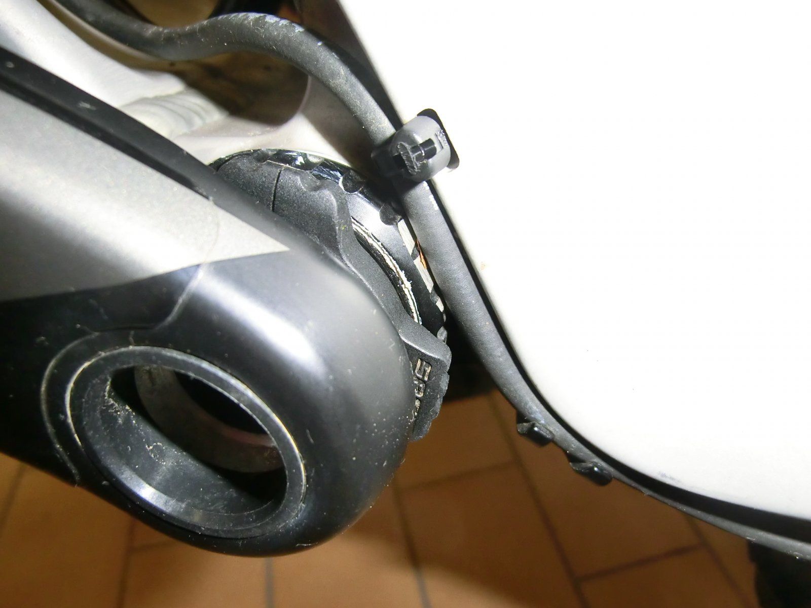

Hat jemand von euch ein DUB BSA Innenlager von SRAM in der Madonna V2.2 verbaut und könnte mir zur Inspiration vielleicht ein Bild von der Leitungsführung der Bremse rund um das Lager machen? Ich habe die Bremsleitung jetzt zwar befestigt bekommen, ohne dass sie irgendwo eingeklemmt oder zu lang gezogen wird, bin aber nicht so wirklich zufrieden mit der Lösung. Die Kombination aus Lager und Bremsleitung ist leider zu dick, um die Leitung wie vorgesehen am Lager vorbeiführen zu können. Gibt es eine Empfehlung von Raaw? Im Support Artikel steht ja nur was von alternativen Verlegungen, ohne diese genauer zu spezifizieren…
Habe eine V2 mit DUB und Formula Leitung, kann ich Montag ein Bild von der Führung machen, läuft so wie es vorgesehen ist von RAAW
hast du den dämpfer schon drin? bei mir hats ohne dämpfer auch recht eng ausgesehen, mit dämpfer geht der hinterbau nicht so weit runter und somit wird die leitung auch nicht gequetscht.
Ja, und es geht sich bei mir in der V2.2 in Medium und mit SRAM Code-Bremsleitung auch problemlos aus. Foto könnte ich heute Abend schicken.
Ich habs so in der V2. Habe mit einer kleinen Feile die Lagerschale etwas abgetragen an der Stelle. Passt dann ohne Berührung auch mit dickerer Leitung.
Habe ich genauso gemacht, DUB Lager eingebaut, entsprechende Stelle an der Lagerschale markiert, nochmal Schale raus, mit der Feile abgetragen und wieder eingebaut. Funzt.
Habe eine Formula Bremsleitung.
Ok, dann baue ich erstmal den Dämpfer ein und schaue dann ob es passt. Vielen Dank euch allen für die Tipps und Bilder!

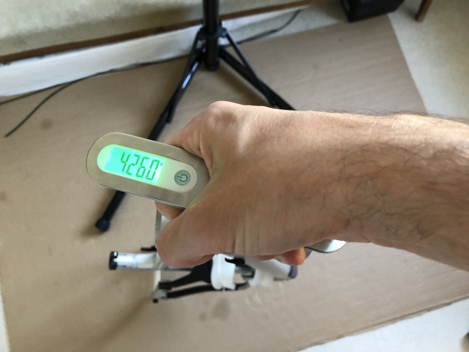

Wollte das nochmal aufgreifen, hat vielleicht schon jemand eruiert wo die Diskrepanz zur Gewichtsangabe von RAAW herkommt? Headset müsste man vielleicht auch noch abziehen?
Hab die genaue Zahl auch nicht mehr im Kopf, aber mein V2.2 Medium hatte auch über 4kg ohne Dämpfer.
ja die angaben gehören eigentlich auf der webseite geändert, ist schon ein bisschen viel abweichung. mir persönlich ist es nicht so wichtig, aber für viele wohl eines der wichtigeren kaufkritärien. mein M rahmen hatt auch knapp über 4kg( ohne steuersatz) und fertig aufgebaut jetz 16,4 kg
Hallo zusammen. Hier mal ein größeres Update von mir. Habe das v2.2 in Größe L bei BC erstanden. Rahmengewicht inkl. Steckachse und Sattelklemme aber ohne Dämpfer (dafür mit Kabelbindern und Schaumstoff klimbim, das stattdessen ab Werk "eingebaut" ist) bei ca. 4.260 g. Die Waage ist aber nicht die Tollste.

Von den Problemen am Dämpfer hatte ich ja schon berichtet. Mit dem neuen Shock Spacer ging es dann aber wunderbar. Die Kabelführung im Tretlagerbereich hat mich allerdings mehr Zeit gekostet als gedacht. Doch recht eng da und die Leitungen sind ja auch etwas widerspenstig. Danke an alle die hier schon mal Fotos davon gepostet haben!
