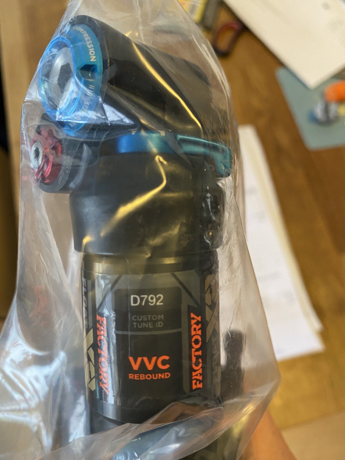

Hätte evtl. sogar exakt den übrig..
Und ebenso diesen DPX2 Factory hier, von und für Madonna:
