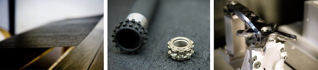

ich besitze eine Race Face NEXT XC Kurbel, vermutlich JG2009, bei der sich die Verbindung zwischen Stahlachse und rechtem Carbonarm gelockert hat.
Die Kurbel sieht so aus:
http://reviews.mtbr.com/race-face-next-xc-cranks-review
Dabei ist, wenn man die Achse und den Kurbelarm in die Hände nimmt und bewegt, leichtes Spiel zu erkennen - beim Blick in die Kurbelachse (so wie im Bild oben) ist am Übergang zwischen Carbon(Arm) und Stahl(Achse) eben ganz leichtes Spiel zu erkennen.
Es ist, als hätte sich eine Verklebung im Inneren gelöst, aber der Kurbelarm sitzt noch sicher formschlüssig auf der Achse.
Auf einem Bild aus der Race Face Produktion ist zu erkennen, wie die Achsrohteil ausgeführt ist, auf den der Arm dann laminiert wird, Mitte:
http://www.pinkbike.com/news/RaceFace-SixC-Carbon-DH-Crank-Tested-2012.html
Hat jemand von Euch eine Ahnung, ob das noch reparabel ist und wer oder wie das zu machen ist?
Das Teil ist gebaucht gekauft, also bei Race Face selber hat man da keine Chance...
Danke schon mal im Voraus für Euer Feedback !
Die einzige Möglichkeit, die ich sehe, ist das Neueinkleben/-laminieren. Das kann wohl am besten jemand, der auch sonst mit Carbon zu tun hat. Wahrscheinlich musst Du mal recherchieren und rumtelefonieren.
