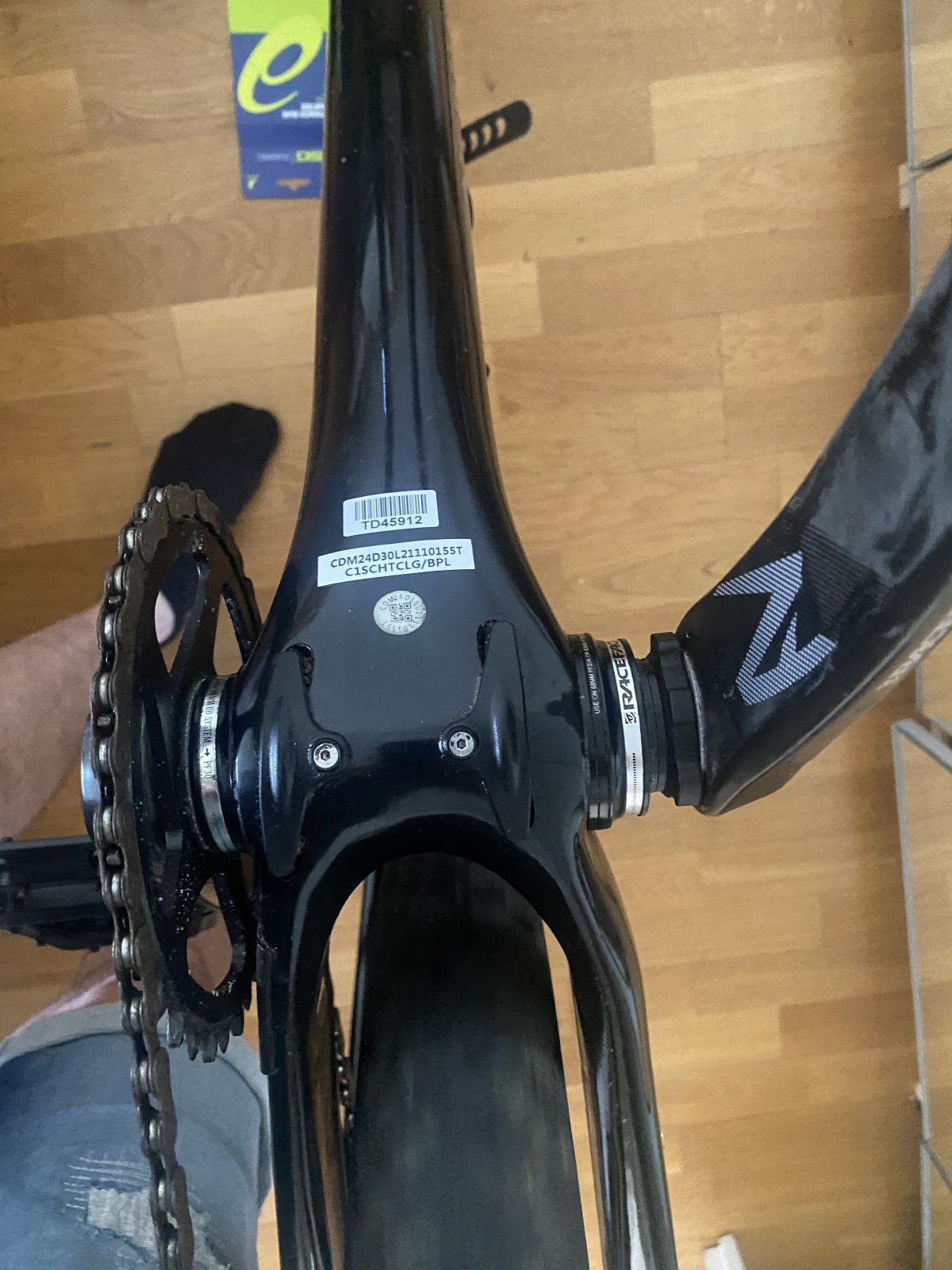

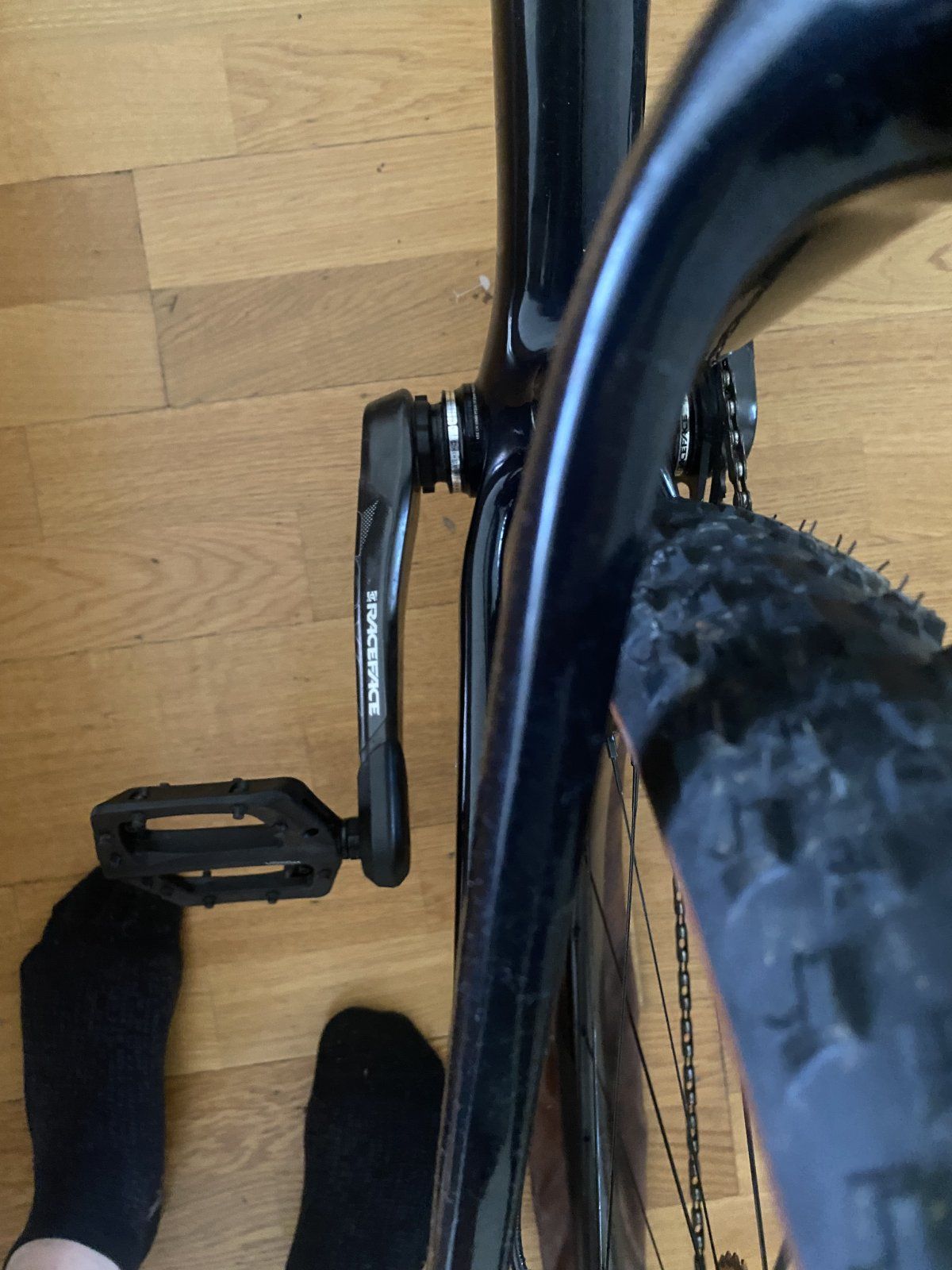

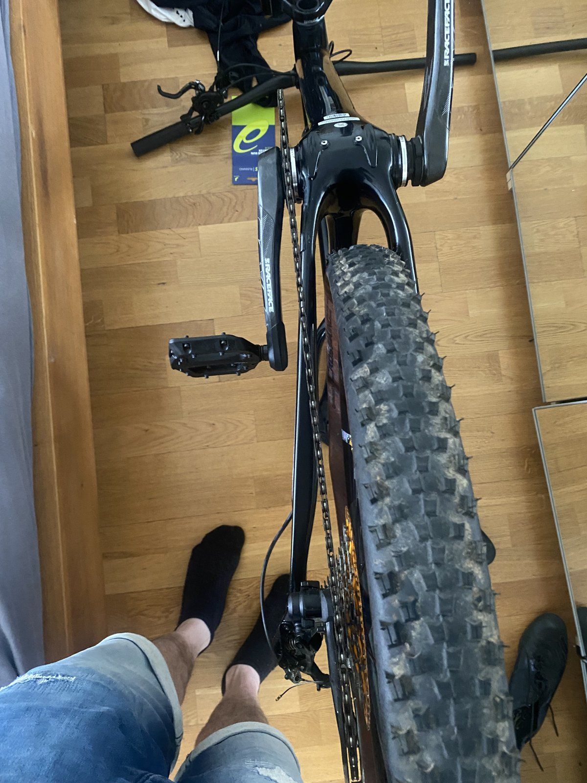

Kann doch nicht sein dass die Kurbel auf der nichtantriebsseite so weit weg ist, oder?

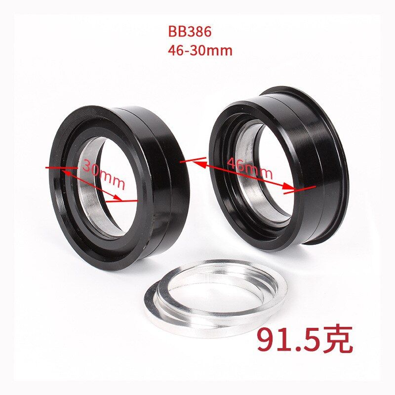

Das Lager hab ich auch gefunden.
Das müsste eigentlich passen,
hat aber keine verbindungshülse bin ich mir nicht sicher ob das ohne auch geht aber glaube schon. (Siehe unten)
Dann hab ich da noch dieses Lager gefunden

Schau dir mal den linken Kurbel an wie weit die von der kettenstrebe weg ist. Das ist schon extrem finde ich.

Eigentlich müsste ein pf30 Lager das kaum aus dem Tretlagergehäuse steht für 30mm und eine 143 Spindel funktionieren.

Dann dieses Lager das ich oben
Meint ihr ich könnte versuchen das oben gezeigte Lager einzubauen eine 143 Spindel für die Next R bestellen und auch diese einbauen?
