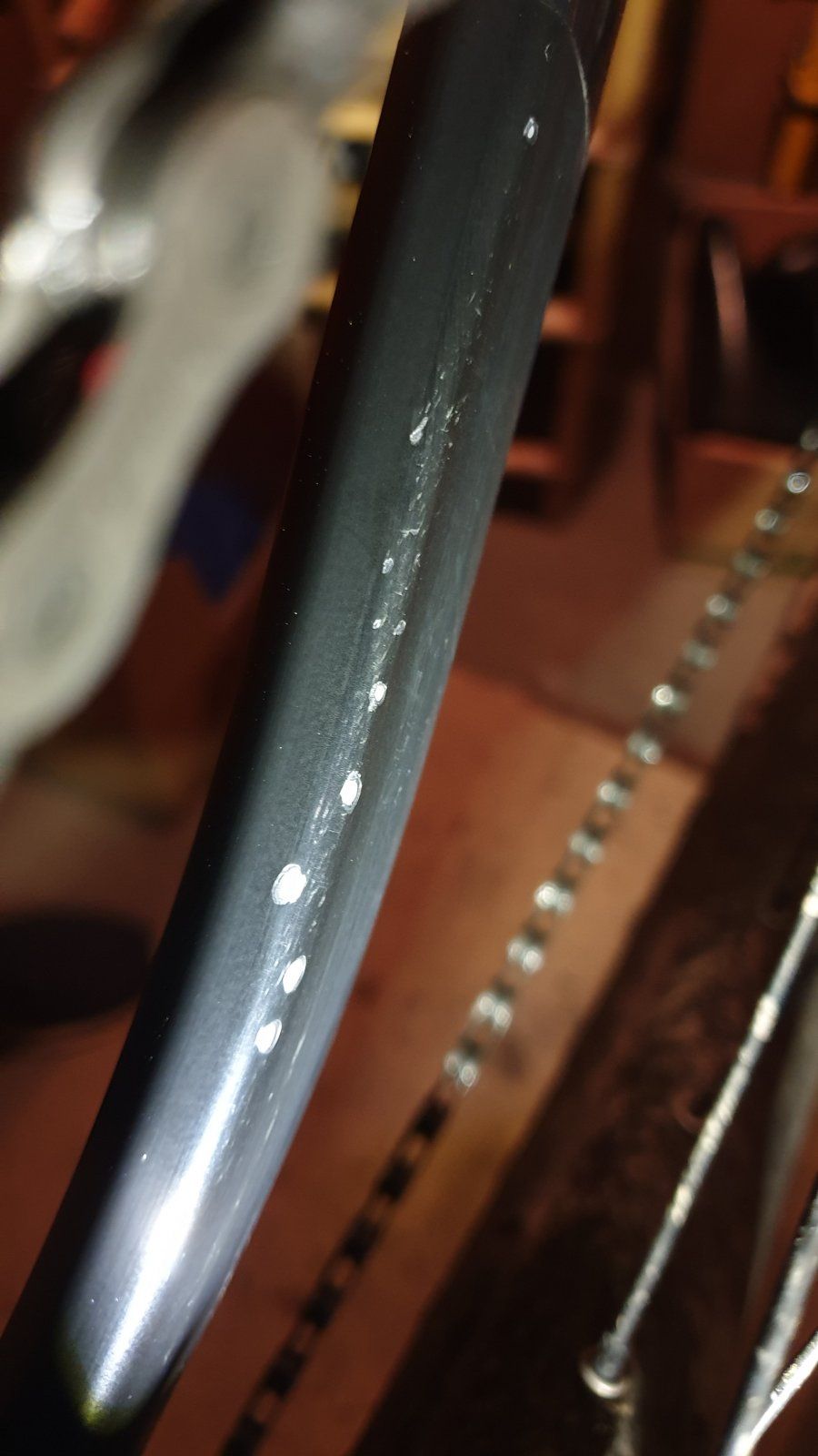

Kleiner Tipp zum Kettenstrebenschutz:
Auch wenn das Rad leise ist mit dem dünnen Schutz der drauf ist, lohnt es sich einen besseren Schutz anzubringen.
Hab den alten nach einer Saison mal abgemacht und drunter ist der Lack schon ziemlich ramponiert.
