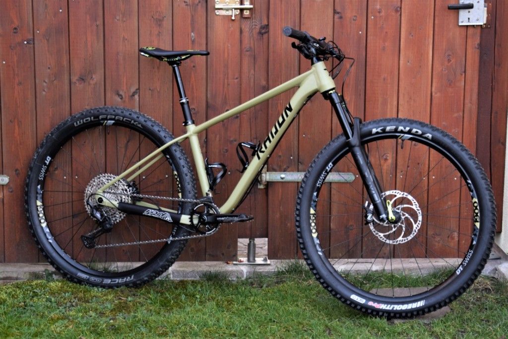

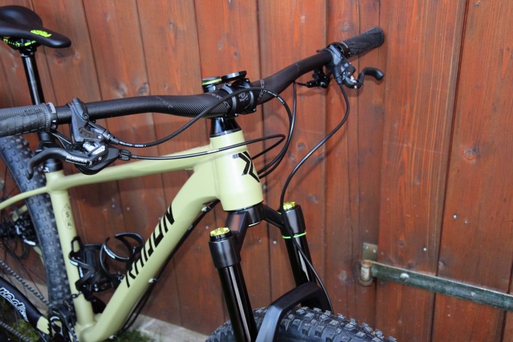

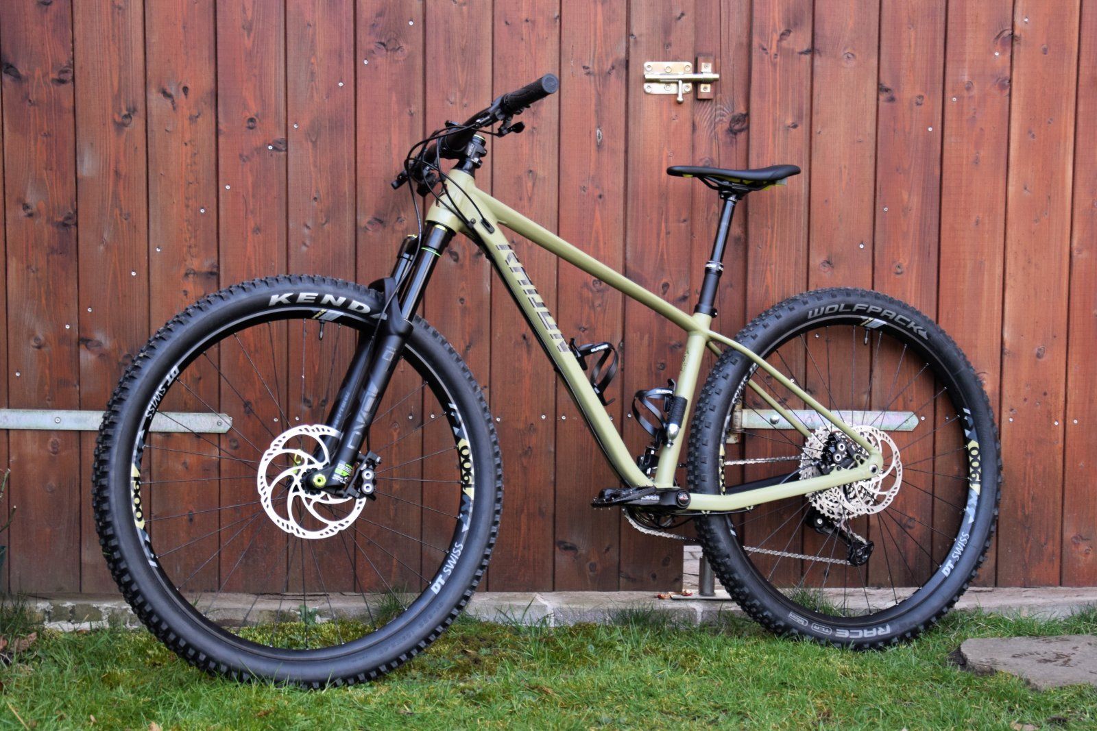

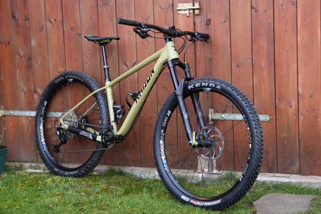

Fertig aufgebaut: So schaut´s aus!
Die Reifen hab ich gegen Kenda Regolith SCT und WP Race getauscht, jeweils in 2,4. Das allein spart schon ordentlich Gewicht.
Sattel und Griffe sind von SQ-Lab, Pedale von One Up.
Ich bin auch im EDC-Programm ;-) Das Grün passt perfekt zu den Gabelknöpfen, auch der Sattel passt farblich schön dazu. Die Bremshebel hab ich gegen die 1-Finger-Hebel getauscht. Die Bremsen sind sauber montiert und laufen schleiffrei!

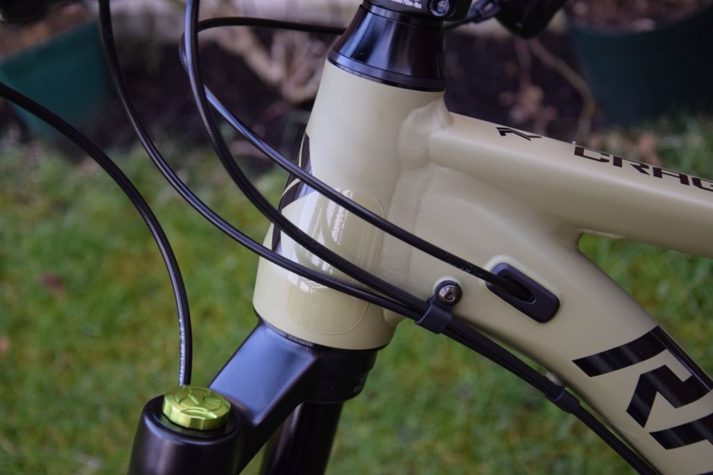

Von jenen, die schon länger Cragger fahren kommt folgender Tipp: Am Steuerrohr Rahmenschutzfolie anbringen, sonst scheuern die Bowdenzüge/ Bremsleitung den Lack ab.
Zum Gewicht: 12,7 kg mit allem Zubehör wie auf den Fotos. Das geht in Ordnung, würd ich meinen!

Seit wann hat der Rahmen nicht mehr den Knick im Übergang von Oberrohr auf Ausfallende? Sieht von der Geo aus wie ein ganz anderes Bike

Entschuldigung, ich gehe durch Google Übersetzer, aber Schutzstufe Ich habe über den bereits installierten klaren Schutz gesprochen: D.
Ich stelle mir jedoch eine Frage, alle in den Magazintests sprechen von einem intern geführten Sattelstützenkabel, aber mit der Summe der Fotos, die wir im Internet finden, ist es das Umwerferkabel. Wer geht intern !?

Das Schaltseil geht durchs Unterrohr, es kommt knapp vor dem Tretlager wieder heraus.
Das Seil der Teleskopstütze verläuft nur im Sitzrohr intern, es kommt knapp oberhalb des Tretlagers heraus.
