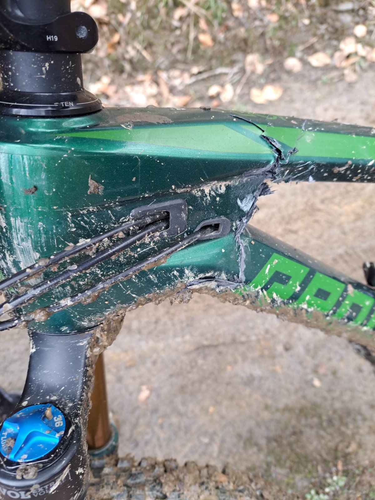

Moin zusammen,
kennt jemand einen guten Anwalt für mich?

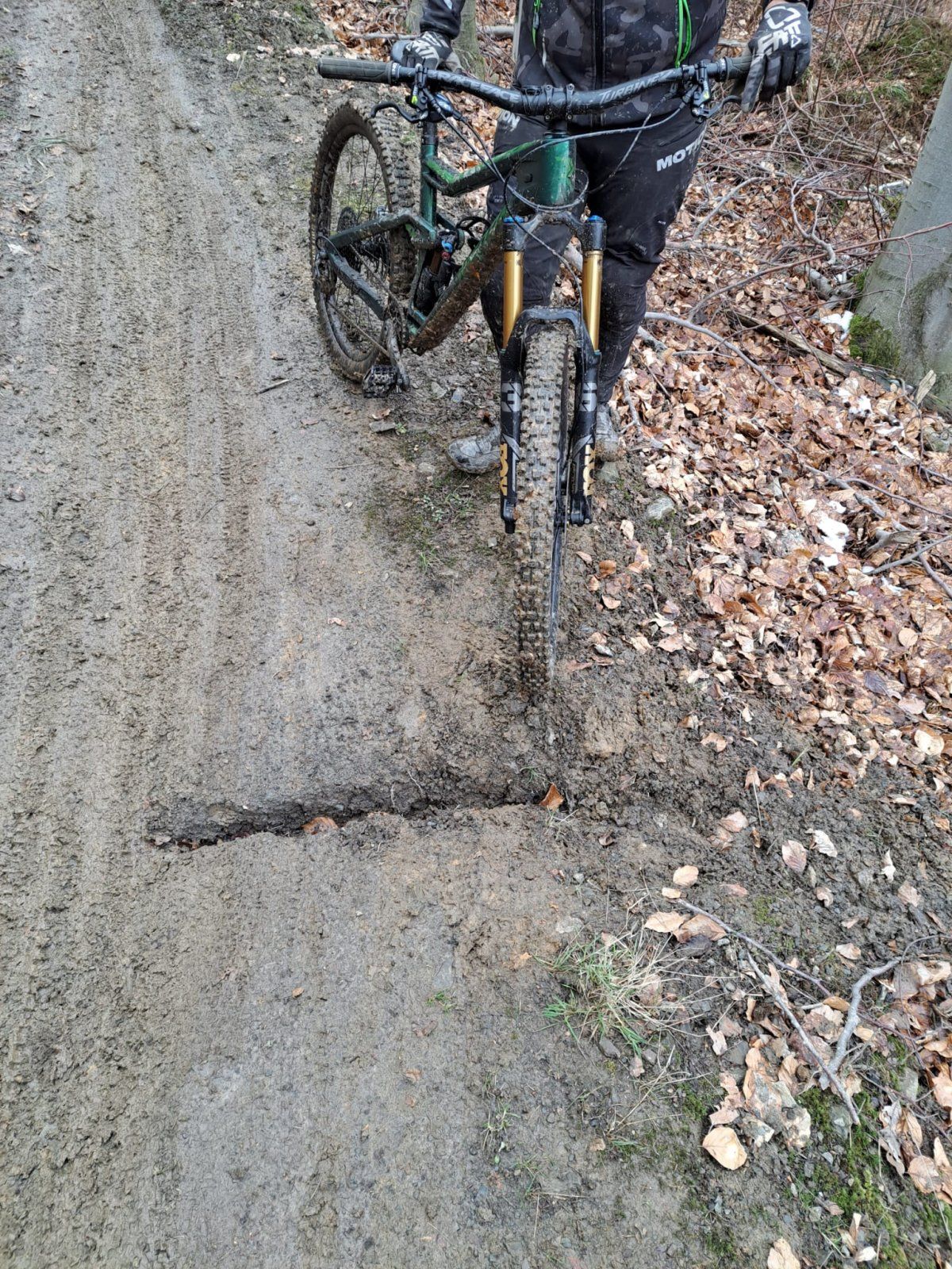

Ich war kürzlich mit Freunden auf meinem 2020er Radon Jab auf einem blauen Flowtrail im Harz unterwegs. Beim Durchfahren einer Entwässerungsrinne war ein Lautes Knacken zu hören und ich habe mich abgelegt.
Kurze Begutachtung des Bikes führt zum Ergebnis Rahmen gebrochen (Bild hängt an).
Jetzt habe ich die Situation, dass Radon die Garantie aufgrund des Bildes ablehnt, da hier angeblich viel zu hohe Kräfte eingewirkt haben.
Laut aussage des Mitarbeiters "Verkraftet das Bike auch mal 3 m Drops, aber sowas kriegt man nur mit krassen verpatzten Landungen hin". Das auch Zeugen dabei waren, die bezeugen können, dass er Rahmen genau beim durchfahren der auf den Bildern gezeigten Rinne entstanden ist, interessiert nicht. Meine Versicherung dass ich mich ja nicht mal traue einen 1m Drop zu springen (der in Kategorie 5 abgedeckt wäre) interessierte nicht. Garantie wurde pauschal abgelehnt, ich könne aber einen neuen Rahmen kaufen.
Das Bike wurde von mir nur auf normalen Hometrails bewegt, ein paar mal in den Alpen auf Enduro-Touren, die ich mal als unspektakulär bezeichnen würde. Definitiv ohne große Sprünge oder Drops.
Hat jemand ähnliche Erfahrungen mit Radon gemacht? Hat jemand einen Tipp für die Suche nach einen für das Themengebiet passenden Anwalt? Wie gesagt, ich habe sogar Zeugen für den "Unfall"hergang.

Also das so ein Rahmen beim Durchfahren der gezeigten Rinne so bricht halte ich auch für extrem unwahrscheinlich 🥴
Ich sage nicht das es nicht passiert ist, aber unwahrscheinlich ist es… Womöglich war der Rahmen vorher schon durch irgendwas geschwächt 🤷🏼‍♂️
Da gehe ich auch mit konform. Ich verstehe es auch nicht wirklich, Aber: Das Bike wurde nicht außerhalb seiner Spezifikation bewegt. Ob das jetzt Ermüdung war und das halt der letzte Tropfen, keine Ahnung. Fakt ist der Rahmen ist gebrochen ohne vorherigen Sturz o.Ä. und Innerhalb der Garantie. Und es gibt dafür Zeugen.

Das Rad wird als Freerider mit ASTM 5 verkauft. Soviel zu der normalen Nutzung des Rades.
Zudem liegt bei einer Haltbarkeitsgarantie die Beweislast laut BGB (443Abs2) beim Händler/Hersteller. Eine Pauschale Ablehnung ohne Prüfung mag ich da nicht wirklich akzeptieren.
Möchte hier mal ein zwischenupdate geben. Ich habe mit Andi gesprochen, der sich intern des Falls angenommen hat.
Er hat mir nochmal dargelegt wie es zu der aus meiner Sicht "etwas ungestümen" Kommunikation der Garantie Ablehnung gekommen ist.
Zugegeben kann ich es ja auch selber immer noch schwer fassen wie es passiert ist, so ein Rahmen bricht nun mal nicht "einfach so", das sehe ich durchaus ein. Es ist allerdings wie geschildert passiert und durch den freundlichen und netten Austausch wurden dann auch die Standpunkte klar und wie man dahin gekommen ist.
Nachdem wir nochmal genau über die ganzen Gegebenheiten gesprochen habe, hat er mir eine wirklich kulante Lösung angeboten. Ich warte jetzt auf einen Ersatzrahmen und wenn das klappt, dann hat sich am Ende alles in Wohlgefallen aufgelöst.
Das Endergebnis ist in diesem Fall sehr Kundenfreundlich, es bleibt lediglich stehen, dass der Weg dahin "etwas" holprig war. Danke @Radon-Bikes
