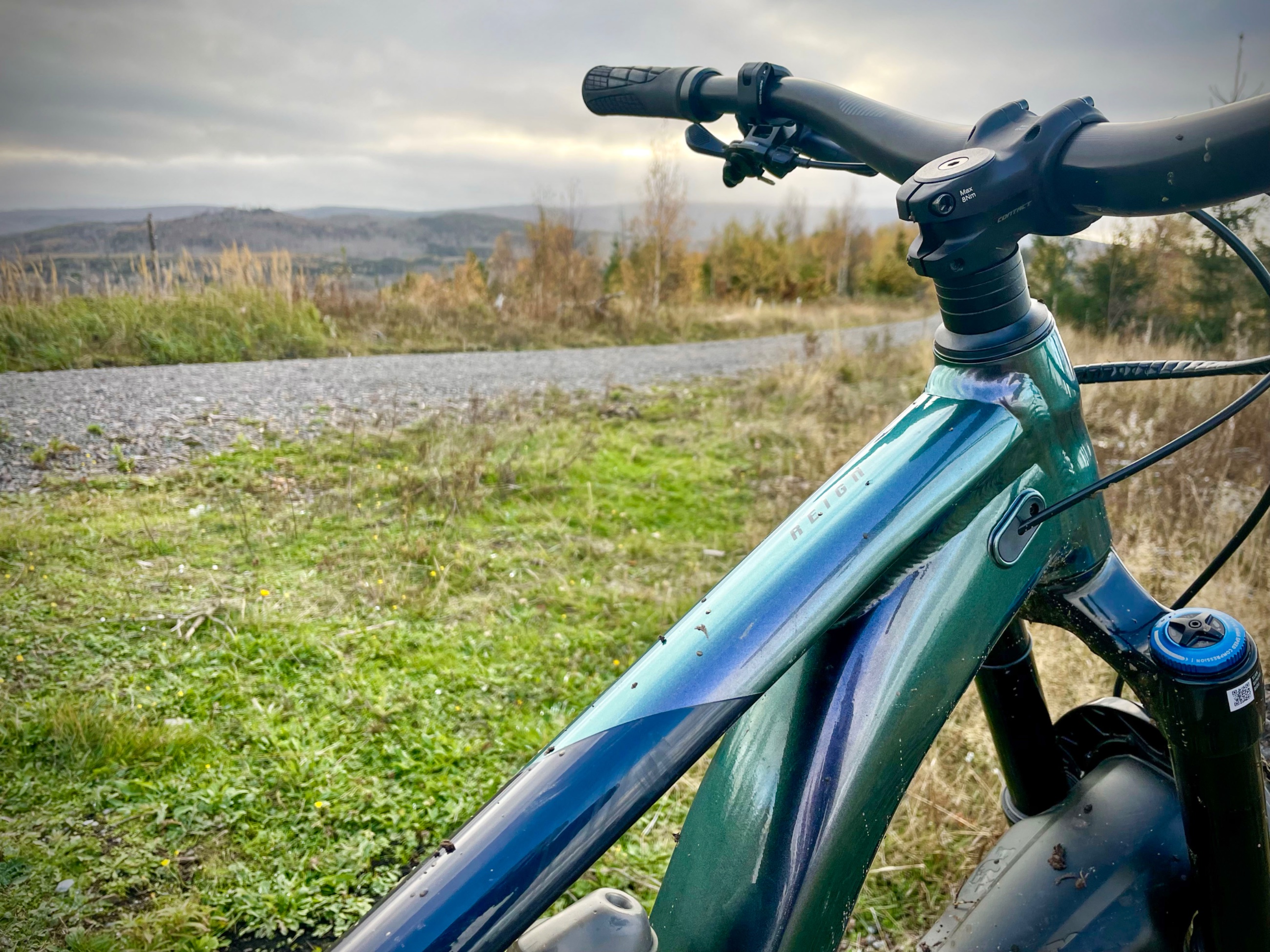

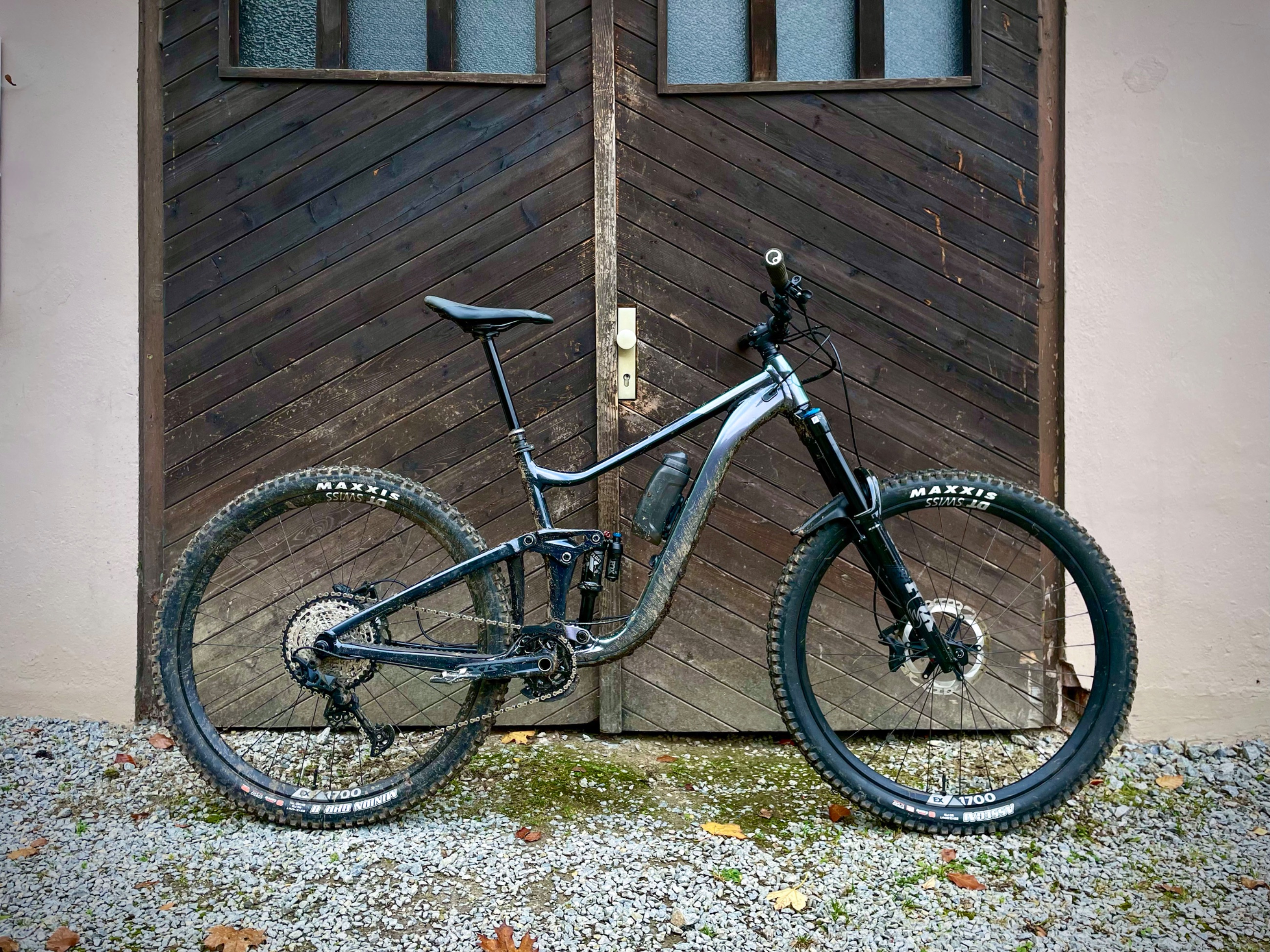

Micro-Review:
2024 Giant REIGN 1 29 (V2)
So, das Rad ist da und moniert.
Komplett montiert von Mount7 in einem riesigen Karton.
Ich bin 1,81cm groß, Schrittlänge 84, Spanweite 1,90cm.
Und habe die Größe L gewählt.
Im "Low" Setting liegt der Reach laut Giant Geo Tabelle bei 476 mm und der Lenkwinkel bei 63,5 Grad.
Gewicht Größe L nach Upgrades inkl. Pedale: 16,45kg
Upgrades:
  • DT Swiss EX 1700 Laufradsatz
  • Shimano RT-MT800 203 mm Scheiben vorne und hinten
  • Shimano FC-M7120-1 Kurbel mit 165 mm Kurbelarmlänge- 55 mm Kettenlinie
  • Garbaruk Kettenblatt Melon oval Direct Mount 30 Zähne
  • Shimano PD-M8120 Pedale
  • E13 Carbon Lenker
  • Shimano Dropper Lever I-Spec EV
  • Shimano XT Schalthebel I-Spec EV
Die ersten 66 km und 2.200 Hm auf dem Hometrails sind gemacht.
Runter.
Nachdem ich bei der ersten Ausfahrt das Fahrwerk etwas zu hart hatte, bin ich jetzt bei folgendem Setting beim Fahrwerk:
Federgabel Fox 38 : 76 psi
Dämpfer Fox Float X: 155 psi
Auf dem Kammweg und Wassertal habe ich jetzt halbwegs Bügeleisen-Feeling.
Umso schneller umso besser liegt das Rad auf dem Trail. Die Bremsen machen ihren Job, auch wenn die Magura MT 5 von meinem Trance bezüglich Hebelgefühl vermisse.
Es fährt sich erstaunlich agil und kompakt für ein Enduro mit 63,5 Grad Lenkwinkel.
Die Kofferraumklappe am Rahmen sitzt fest und klappert nicht trotz 590 ml Fidlock Falsche.
Leider klappert aber etwas am HR, wahrscheinlich Züge im Rahmen. Diese sind alle mit Schaumstoffröhrchen verstehen, aber ganz unten sitzen diese vielleicht nicht perfekt.
Dank der Staufachöffung kommt man da aber gut ran.
Hoch.
Die Anstiege fielen mir leider viel schwerer mit dem Reign als mit dem Trance.
Anfangs hatte ich die exakt gleiche Übersetzung (32 Zähne oval und 10-51 SLX Kassette).
Inzwischen bin ich beim Reign auf 30 Zähne oval gewechselt, was mir besser taugt.
Die 2 kg Mehrgewicht zum Trance merke ich deutlich und rauben mir ein bisschen den Spaß beim Uphill.
Es wird auch am Herbst liegen, aber ich bin offensichtlich kein Vertreter des "Gewicht-ist-egal" Mindsets.
Technische Kletteraktionen habe ich bis jetzt noch nicht mit dem Reign gemacht, sorry.
