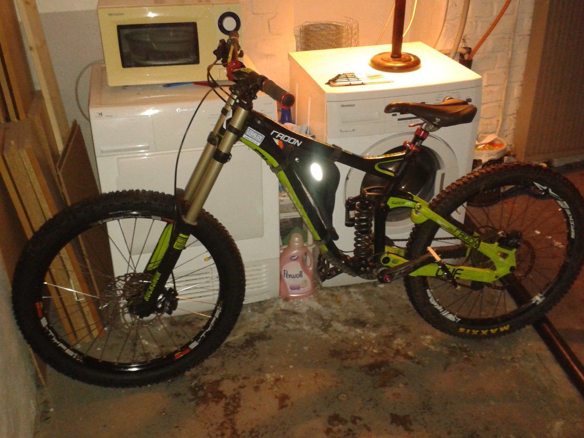

Habe jetzt bei meinem Swoop 210 7.0 aus 2014, mit dem ich sehr sehr zufrieden bin eine exzentrische Dämpferbuchse am unteren Teil des Dämpfers eingebaut, wie hier auch schon mal erwähnt wurde.
Dies hab ich in erster Linie gemacht, da ich am Vorderrad nun einen Surly Dirt Wizard Reifen in 26 x 2.75 montiert habe, der fast auf 27,5 Umfang kommt.
der Gedanke dabei war den größeren Umfang des Vorderrads und damit die Anhebung des Tretlagers durch die exzentrische Dämpferbuchse wieder etwas auszugleichen. Der Lenkwinkel dürfte natürlich jetzt auch noch flacher geworden sein.
Die Vorteile die ich mir davon verspreche, obwohl das Rad ja schon genial ist, sind ein besseres Überrollverhalten und mehr Traktion durch den voluminöseren Surly Dirt Wizard Reifen und noch mehr Laufruhe durch den noch flacheren Lenkwinkel.
meine Frage ist jetzt nur ob ich da vielleicht auch was verschlimmbessert habe, weil ich die auftretenden Kräfte im Rahmen nicht bedacht habe ?
Der Dämpfer passt mit der exzentrischen Buchse übrigens unten recht knapp rein. Passt noch eine Blattstärke Papier dazwischen, ist das ein Problem ?
Testfahrt mit den Veränderungen hab ich noch nicht gemacht, da ich erstmal den Chef :), also Dich Bodo fragen wollte was davon zu halten ist.
Ich hab übrigens an meinem Swoop 210 auch noch eine versenkbare Sattelstütze und eine andere Übersetzung montiert, damit ich die Anstiege auf meinen Lokal Trails fahren kann. Vorne hab ich ein 32er Ritzel montiert und hinten eine XT Kassette mit 42er One Components Kettenblatt.
Dafür musste ich auf die Freeride Version des Zee Schaltwerks umrüsten. Damit und einer längeren Einstellschraube am Schaltwerk klappt das ganze aber super !
Man siehr ich Bastel ganz gerne ;) So genug der langen Worte. Über eine Antwort zu meinen Fragen würd ich mich sehr freuen ! und noch mal das Swoop 210 7.0 ist ein Hammer - Bike !!! Swoop 210.jpg

Erst mal Danke für das Lob. Zu deiner Frage von der Geo und Rahmenfestigkeit hab ich keine Bedenken da hat er große Sicherheit drinn . Meine Bedenken sind eher der Reifen ober der dich im DH wieder bringt da hab ich so meine
Zweifel. Alles andere find ich sehr gut nur bitte nicht auf den 42. ins DH gehen. Gruß Bodo
@ BODOPROBST
Vielen Dank für die schnelle und hilfreiche Antwort. Deine Bedenken bezogen auf den Reifen versteh ich schon. Ist halt kein DH Reifen. Ich werds einfach mal ausprobieren und schauen wie es sich fährt.
Gruß Andreas
