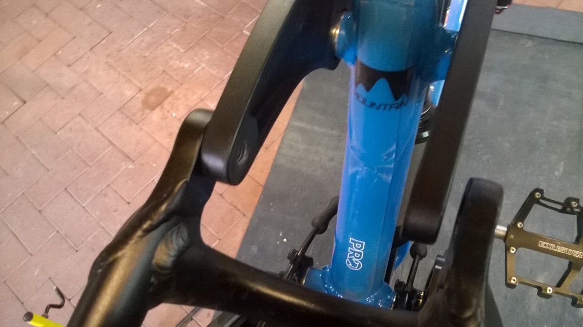

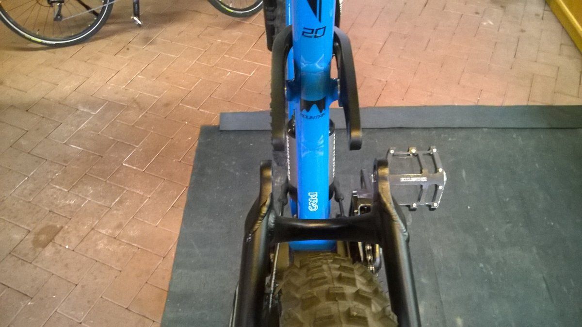

Na toll, will nicht mein komplettes Bike zurück schicken, war sowieso mega stressig mit DHL.
Denkt ihr des ist nen Bohrungsfehler am Hauptrahmen oder eher die Strebe selbst?

Ja es wäre echt schön die Meinung vom Entwickler selbst zu hören, werde heute Abend nochmal Bilder "mit ohne" Schrauben hochladen.

Habe die Reklamationsabteilung kontaktiert, hier noch mal Bilder ohne Schrauben, ist nicht normal oder?

Habe die Reklamationsabteilung kontaktiert, hier noch mal Bilder ohne Schrauben, ist nicht normal oder?Anhang anzeigen 404045 Anhang anzeigen 404046
Klarer fall, eintüten und zurück. Bei den maßtoleranzen musst dich nicht wundern wenns dir die wippe oder den hinterbau zerreißt nach wenigen km nutzung. Da hat die qc mal wieder nicht funktioniert, der schrauber der das rad zusammengebaut hat, hat beide augen zugedrückt beim aufbau. Ansonsten muss das einem versierten schrauber der dieses modell täglich in händen hat aufallen.
:mad::mad:
Ja die eine schraube konnte man nur mit viel Druck aufdrehen, weil so viel Spannung drauf war, aber denkt ich ihr es reicht nicht den Hinterbau zu tauschen?
Dann kann ich des mit normalen DHL ohne Spedition abwickeln.
Habe vorhin mal den kompletten Hinterbau demontiert und man sieht sehr deutlich, dass die Verschweißung der beiden Sitzstreben nicht passt.
Warum passiert sowas eigentlich immer mir ey :D
Nur mit den Hinterbau Austauschen geht das nicht. Muss man den Fehler suchen kann ev. eine nicht grade Kettenstrebe sein.
Aber auch falsch Montiertes Lager kann dazu führen. Gruß Bodo
