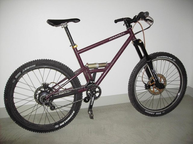

www.wiesmann-bikes.de
superedle Stahlrahmen nach MAss. Er fertigt auch nach deinen Wünschen, wie folgendes Bild:
Die gesamte Geometrie, die Rohrsätze und das Verbindungsverfahren wurden von mir bestimmt. Anlötteile werden nach Wunsch platziert und für mich wurde sogar extra ein neuer Hinterbau mit mehr Federweg und mehr Reifenfreiheit entworfen. Spezieller Rohloff-Drehpunkt, Lenkanschlag, ISCG, spezielle Ösen für unikaten Kabelausgang für die Rohloff (um die hässliche Schaltbox zu umgehen)...sowas geht fast nur beim Florian Wiesmann in Freiburg (D)! Coole Firma!
Also wie auch schon die andern sagten so ein Rahmen ist mehr als ein paar Alurohre.
Was willst Du denn so besonders was es nicht auch bei einem Hersteller gibt? :confused:
@ Project1950
Rahmen inkl. Spez. Rohloff-Ausfallenden, Rohloff Drehpunkt, Lenkanschlag (seeeehr geil ist der!!!), speziellen Anlötteilen, metallic Pulverlackierung, Dämpfer und inkl. der ganzen Besprechung: 3736 CHF, sind etwa 2350 €. Da zahlst du für manchen 0815-Rahmen ab Stange mehr! Das geile ist: Du hast genau das, was du willst (sofern du viel Erfahrung hast bezüglich Geometrie. Kannst dich aber auch auf die etwa 16-jährige Erfahrung vom Flo verlassen wenn du dir nicht zutraust, deine Geo selber zu bestimmen.). Geht trotzdem mal was kaputt, ist Flo sehr kulant und kann dir alles so reparieren, dass es wieder funzt (er schweisst nicht einfach über einen Riss drüber, wie es andere tun, sondern erledigt das fachmännisch und technisch korrekt, nämlich durch heraustrennen und einsetzen eines kompletten Rohres!)
Er macht nur Eingelenker. Ist aber auch gut so. Keine lotternden Bubi-Lagerungen, und das einzige, stabile Hauptlager ist korrekt mit einer O-Ring-gedichteten Abdeckplatte wirksam geschützt. Wer sonst macht sowas?
