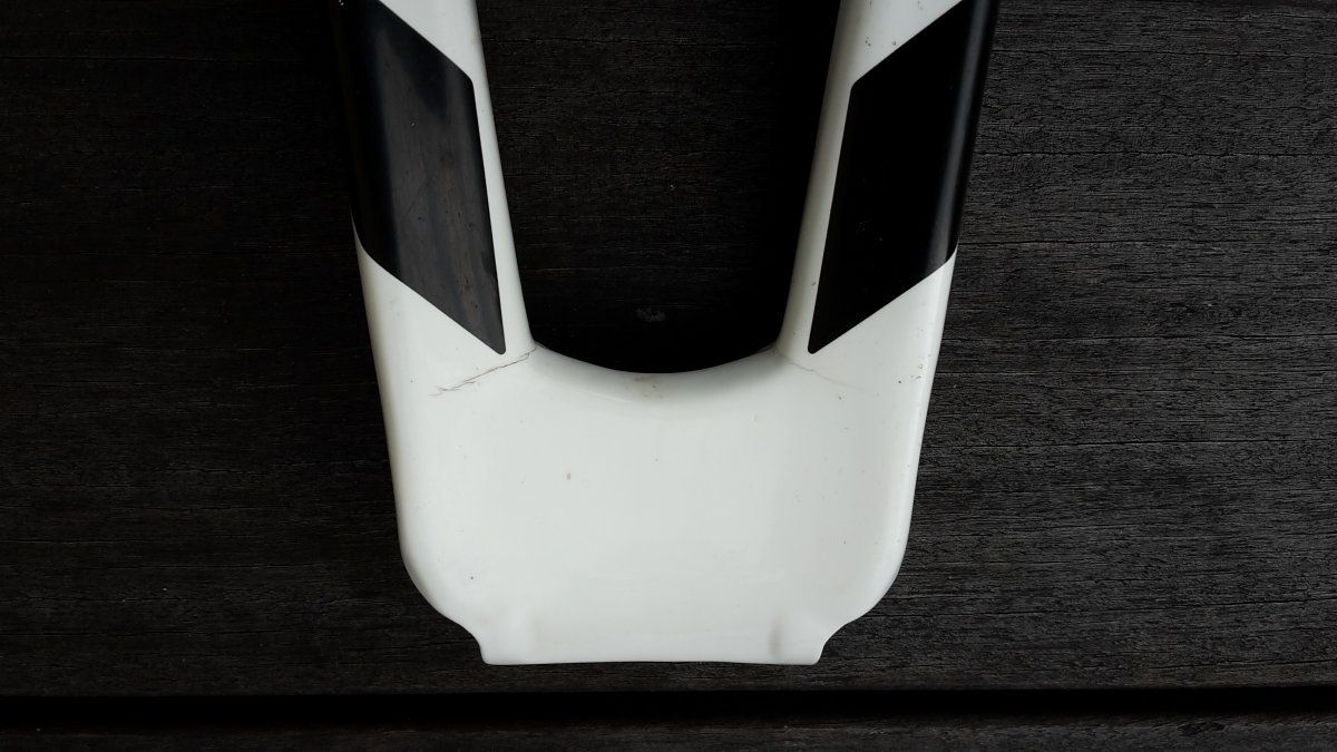

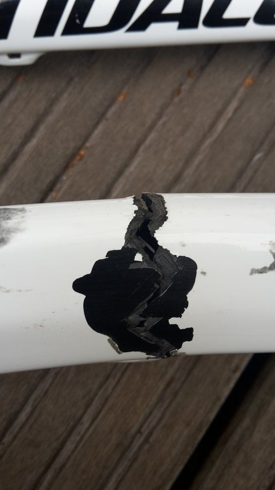

Hallo, mir ist die Kettenstrebe meines Cannondale Jekyll 27,5 Carbon 2 gebrochen. Cannondale will mir die nun nicht ersetzen. Zitat CD:"Grund dafür ist, dass es sich hier nicht um Materialfehler handelt, sondern um eine nicht ordnungsgemäße Handhabung des Rades". Wie soll man so ein Enduro fahren, nur auf Waldautobahnen? Wiege nur 65 kg.
Anbei ein paar Fotos von der Kettenstrebe und der Sitzstrebe

ALso ich muss sagen für mich sehen die rissen in den Kettenstreben aus als würden sie an einem Sturzschaden starten.
An den Sitzstreben scheint es ein "normaler" Riss zu sein. Allerdings aufgrund der Überlastung durch Kettenstreben.
Hatte kein Sturz. Bin das Bike so gefahren wie man ein Enduro fahren sollte. Der Hinterbau hat heftig geknarzt. Habe es erst zu Hause bemerkt, als ich den Kettenstrebenschutz abgenommen habe. Die x12 Achse hat alles zusammengehalten. Die Sitzstrebe hat auch Risse am Übergang vom Carbon zum Alu.
so viel zum Thema "lebenslange garantie...."
wobei man aufgrund der paar bilder auch nicht 100% sicher eine aussage treffen kann. das bild "Kettenstrebe außen" mit dem abgeplatzten lack legt schon die Vermutung nahe, dass da Fremdeinwirkung im spiel war. unglücklich gegen einen stein geschrammt oder so.
Habe noch genauere Fotos nachgereicht, worauf man sieht das der Bruch von der Kettenstrebe oben ausgeht. Wenn man die kaputte Kettenstrebe biegt, ist sie nach außen deutlich steifer als nach innen. d.h. es sind noch mehr Fasern ganz auf der Innenseite. Das würde einen Schlag von außen widersprechen, da ja die Zugfasern (Innenseite) als erstes reißen würden.
Auf der Kettenstrebe war Schutzfolie, die beim Abziehen den Lack mitgenommen hat.
