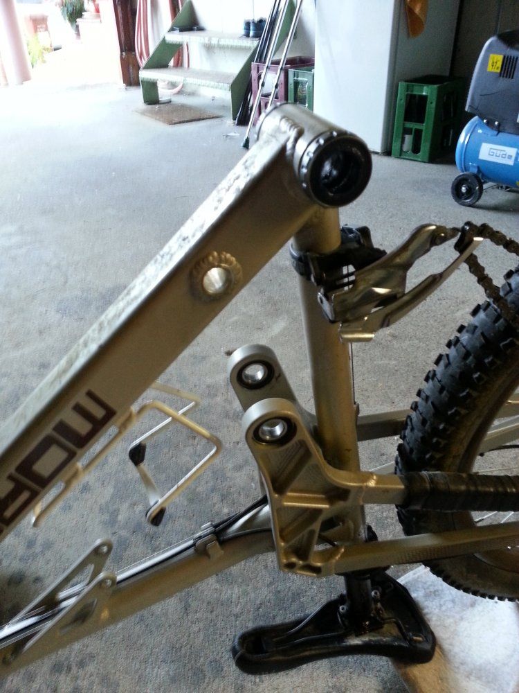

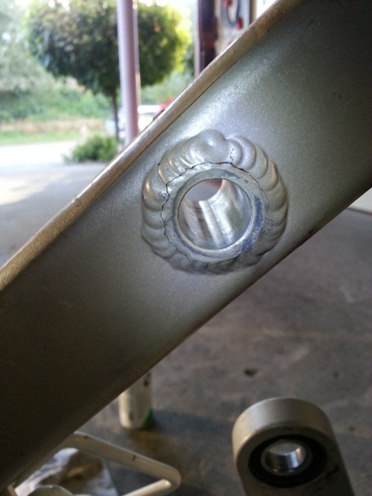

An meinem Morewood Shova ST ist die Buchse vom Hauptschwingenlager gerissen. (siehe Anhang)
Daher bin ich auf der Suche nach ner Firma, die das reparieren kann im Raum Reutlingen/ Stuttgart.

Vielleicht kann der Joachim Arold helfen... war zumindest früher eine Koryphäe in Sache Alu-Schweissen

Ist immernoch eine Koryphäe. Ich durfte letzten Winter mal mit Ihm arbeiten... ein ganz feiner Kerl!

Aus welcher Legierung ist der Rahmen?
Ich denke das wird für den Aufwand der Reperatur eine nicht ganz ungewichtige Rolle spielen.
Damit an der Schweißstelle wieder die gleiche Festigkeit erreicht wird sollte der Rahmen Wärmebehandelt werden.
