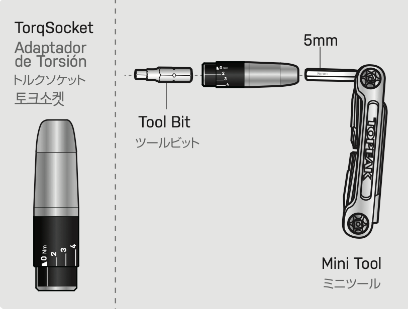

Moin @Cyclingjudge!
Ich habe die Angelegenheit intern prüfen lassen. Tatsächlich wird die TorqSocket-Hülse vom TorqBox X Set mit einem 5 mm Innensechskant angetrieben. Ob dabei von einem Schlüssel oder einem Bit ist egal. Ja, es passt auch ein 6 mm Innensechskant in die TorqSocket-Hülse, aber nur, wenn man den 6 mm Innensechskant fälschlicher Weise in die schwarze Seite der Hülse steckt. Der Antrieb erfolgt aber über die silberne Seite!
Sprich: Du steckst den 5 mm Innensechskant-Bit aus dem Ratchet Rocket Lite DX-Set ganz normal in deine Ratchet Rocket, steckst dann die TorqSocket-Hülse mit der silbernen Seite auf den 5 mm Innensechskant-Bit und steckst dann den Werkzeugbit in die schwarze Seite der TorqSocket-Hülse, den du zum Festziehen benötigst.
Nachfolgend ein Screenshot von der Bedienungsanleitung, der das Geschriebene noch einmal gut darstellt.
An dieser Stelle nochmals der Hinweis: Unbedingt darauf achten, dass du die Drehmoment-Hülse ausschließlich zum Festziehen bis 6 Nm verwendest! Damit dürfen Schrauben NICHT gelöst oder mit mehr als 6 Nm festgezogen werden!
Lass mich wissen, wenn es immer noch nicht funktionieren sollte!
Grüße! :i2:

Der Unterschied zwischen 5mm und 6mm ist mir durchaus geläufig, gleiches gilt für den Unterschied zwischen der silbernen und der schwarzen Seite der Hülse, also für die Tatsache, daß der "Antrieb" über die silberne Seite erfolgt und das Werkzeugbit in die schwarze Seite gehört.
In die Aufnahme auf der silbernen Seite paßt bei meinen beiden Hülsen nur ein 6mm, egal ob Bit oder Schlüssel, um damit die Hülsen bedienen zu können. Der 5mm Bit "paßt" natürlich auch rein, nur ist der logischerweise zu schmal, um als "Antrieb" zu fungieren.
Vielleicht hat man ja irgendwann Änderungen an den Hülsen vorgenommen? Meine sind nämlich schon etwas älteren Datums.

Asche auf mein Haupt. Wer (richtig) lesen kann, ist ganz klar im Vorteil: den Unterschied zwischen einer eingravierten 5 bzw. 6 sollte man erkennen können. Brauche wohl doch ne neue Brille für die Nähe.
Die silberne Aufnahme benötigt in der Tat ein 5er Bit. Wie Topeak schrieb, kann ich die beiden 5er Bits aus den vorhandenen NanoTorqsets zum "Antrieb" der Drehmomenthülsen verwenden. Problem gelöst.
Danke.
